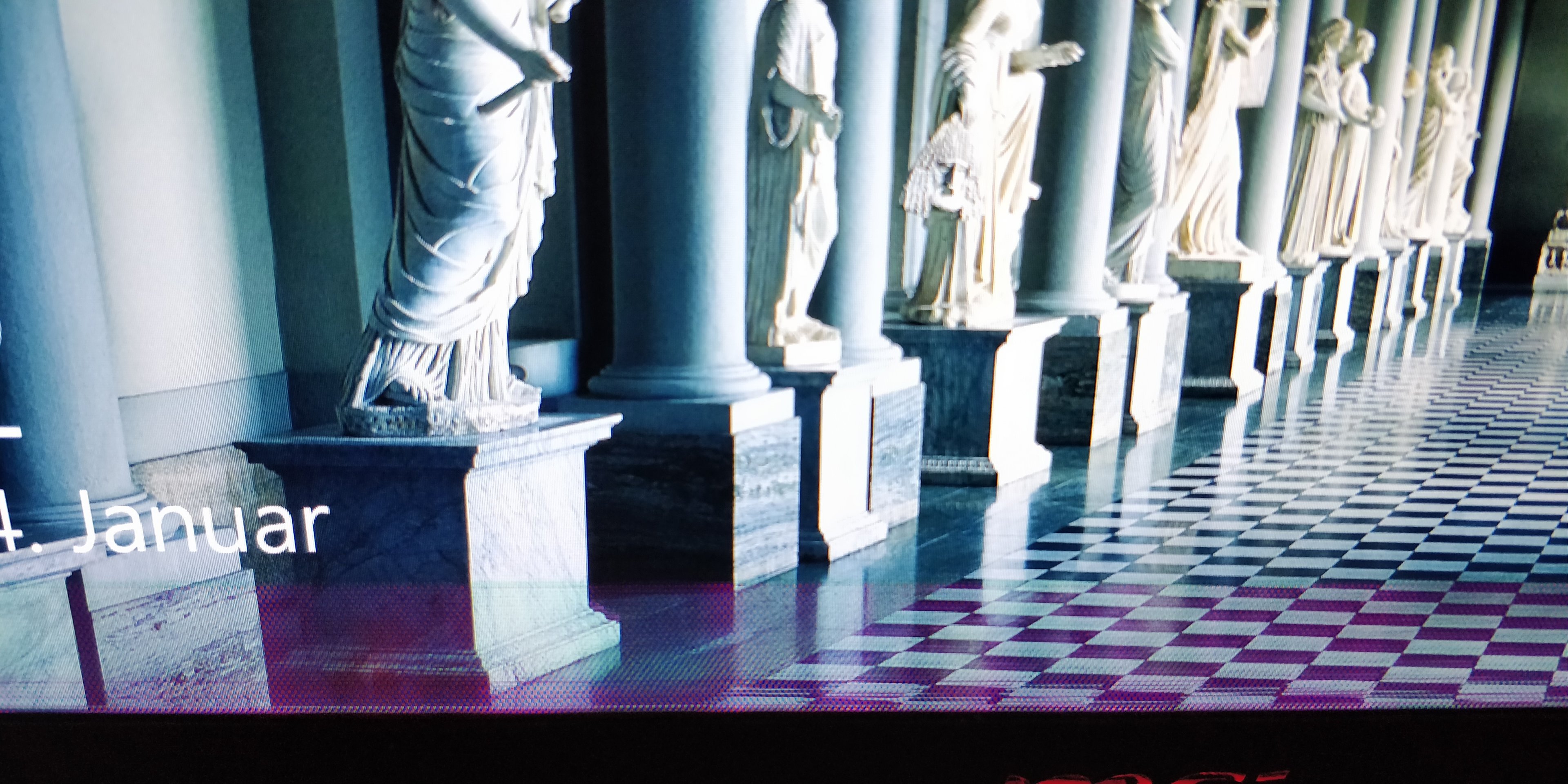

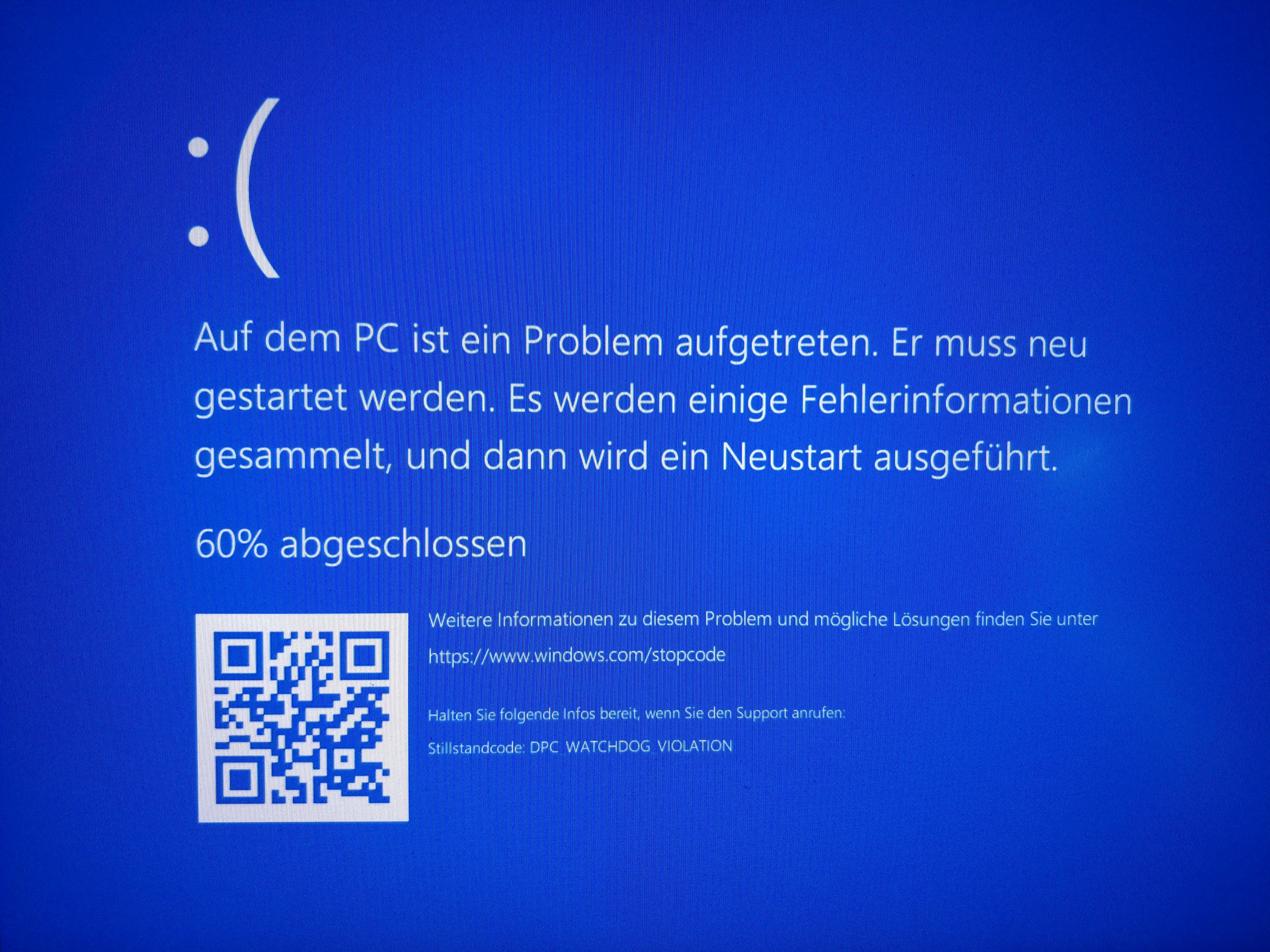

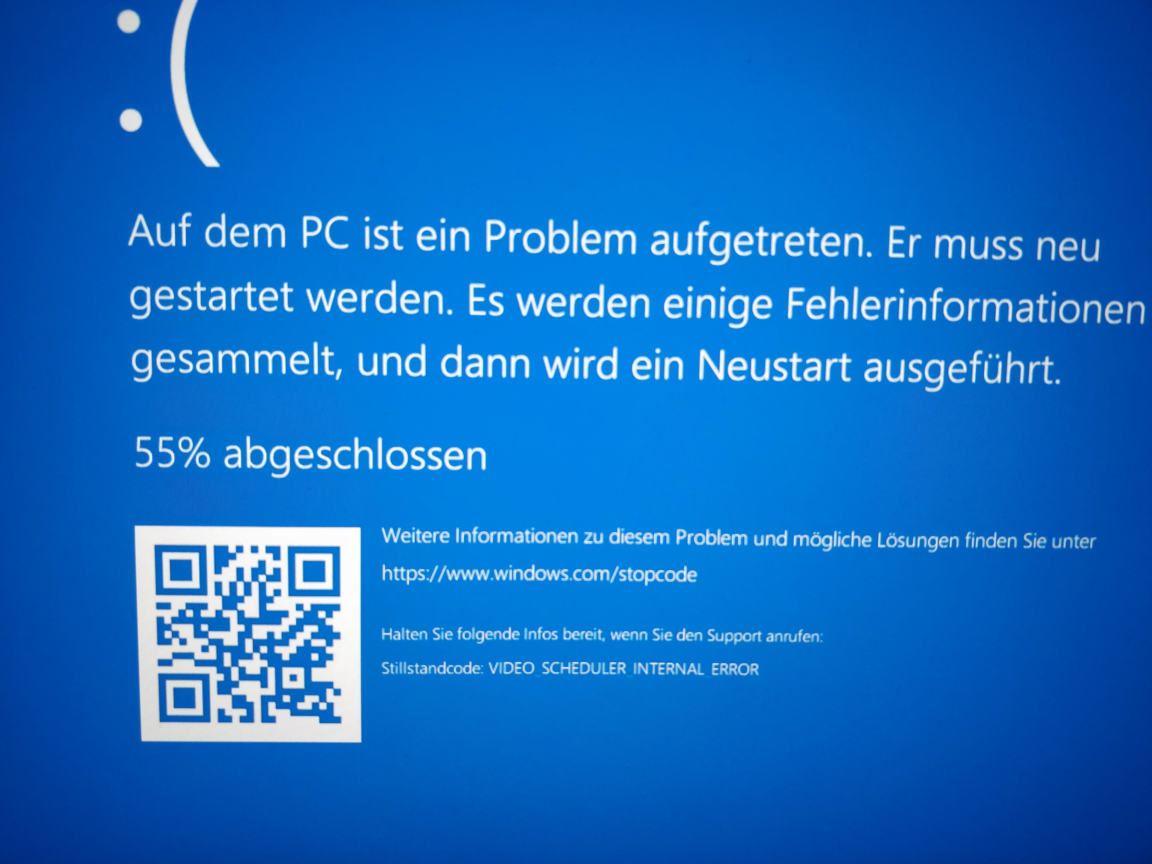

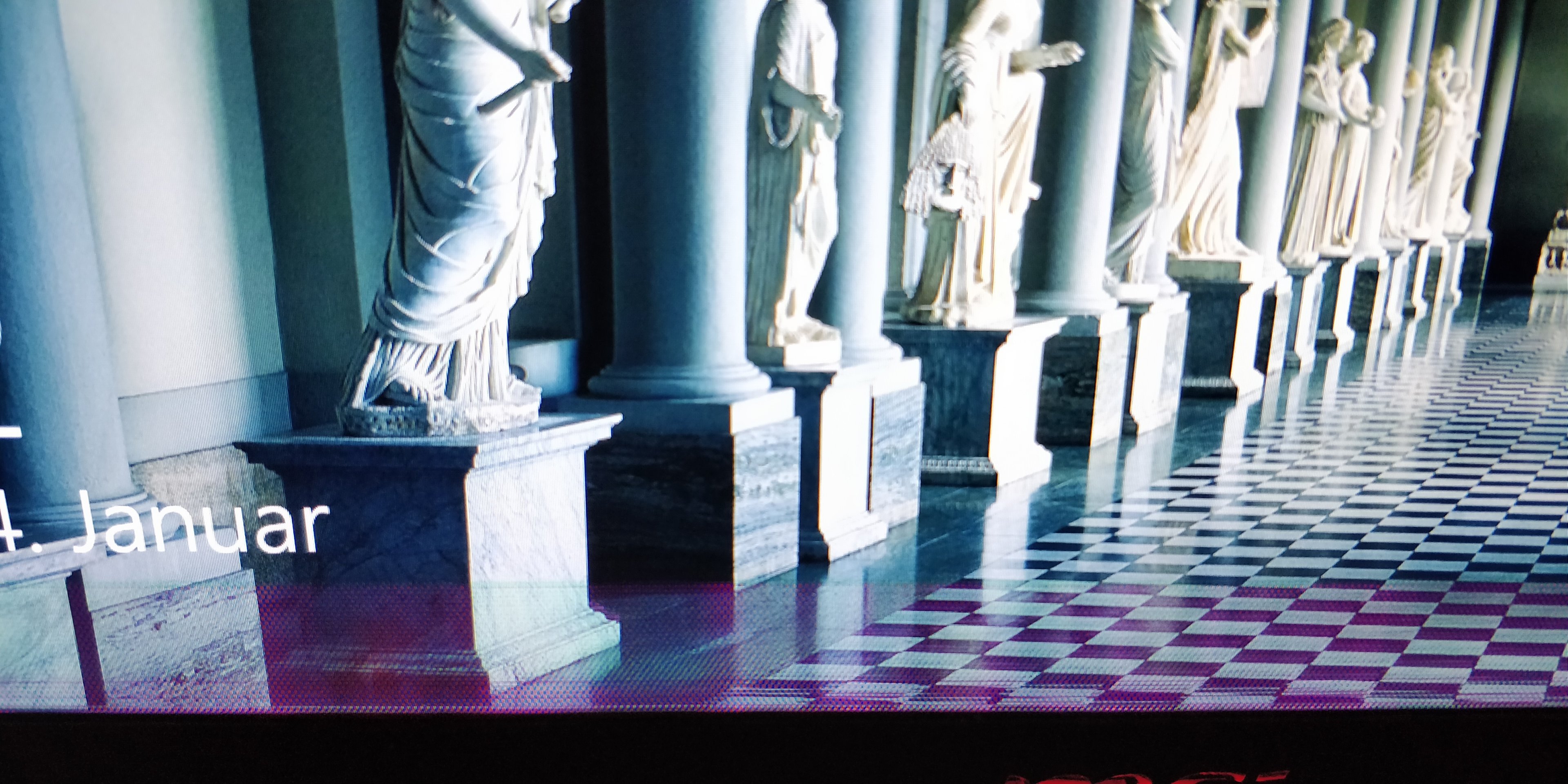

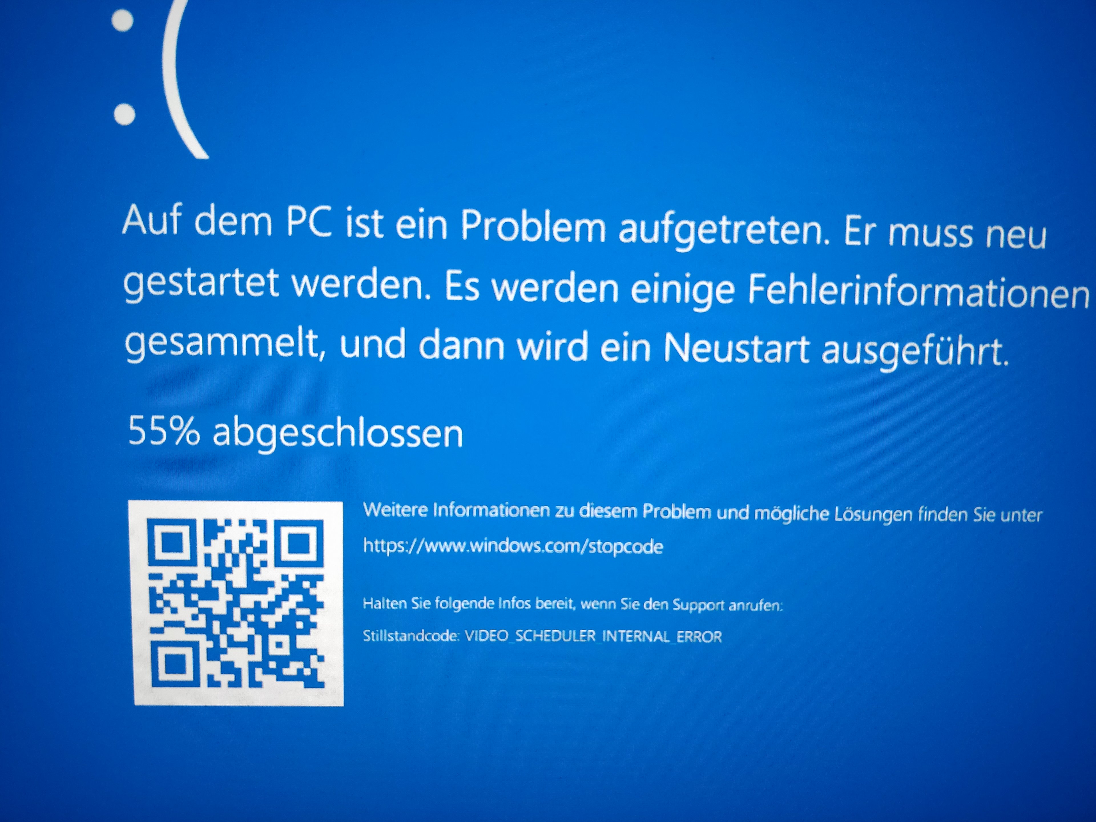

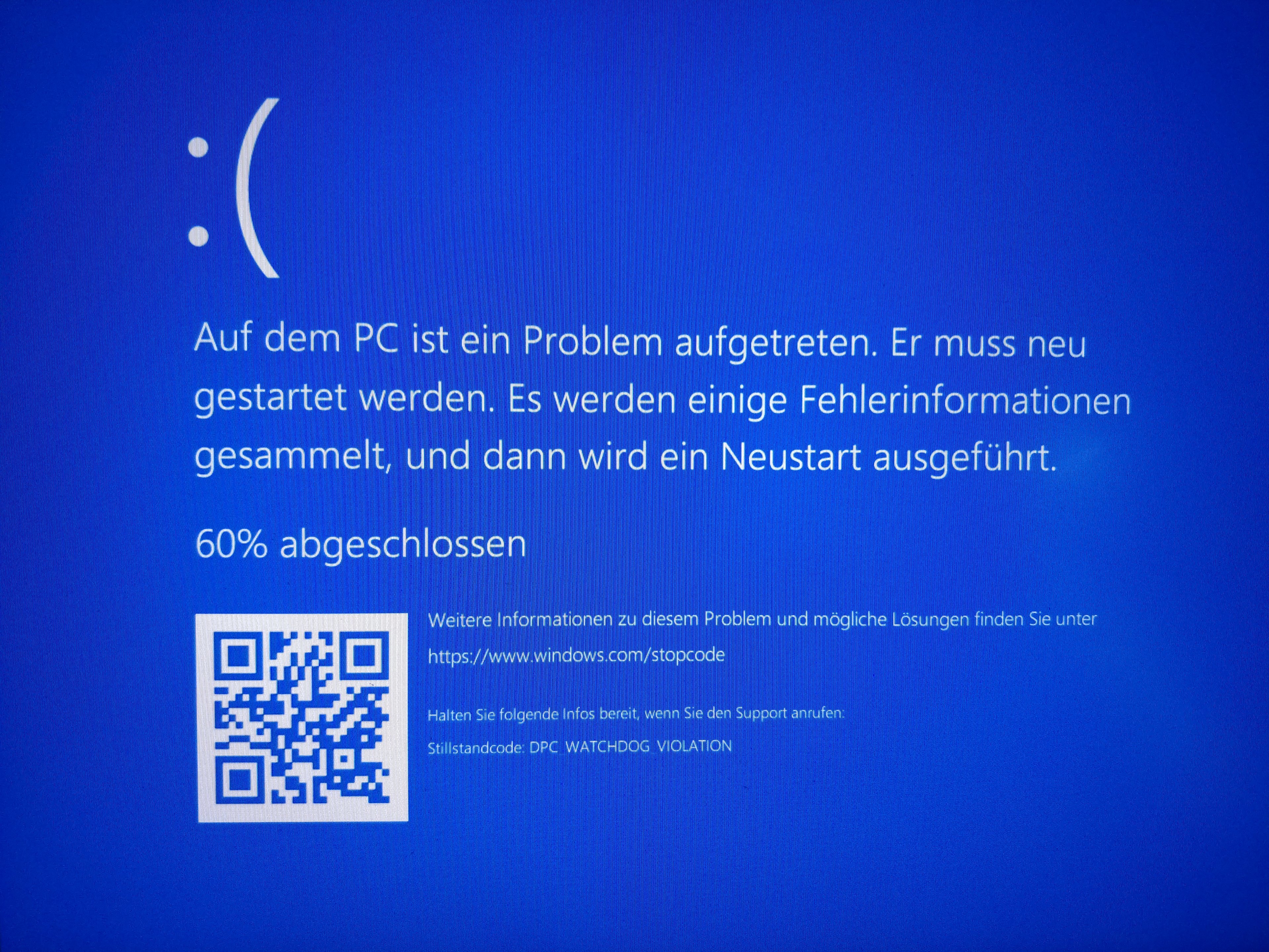

Mein Problem ist die GTX 1060, die GK möchte einfach, nicht so wie ich möchte. Andauernd stürzen Videospiele mit einem DirectX Error ab. Ich habe die Treiber rauf und runter installiert, einfaches deinstallieren, neu installieren, alte Treiber installiert, Geforce Experience, abgesicherten Modus Treiber drauf, runter und das System neu aufgesetzt, geholfen hat es nichts.
Der HDMI-Port funktioniert auch nicht mehr, jedes Mal wenn ich diesen nutze wird der Bildschirm schwarz und Ende, Notebook muss manuell ausgeschaltet werden. Kabel und Bildschirm wurde mit einer Spielkonsole getestet einwandfrei.
Die Grafikkarte wird im Geräte Manager mal als GTX 1060 angezeigt und manchmal nur als MS Basic Display Adapter.
Nvidia Systemsteuerung erkennt die GK ab und an einfach nicht und gibt nur den Fehler aus:, "keine kompatible GK gefunden".
Im Geräte Manager gibt es unter der GK immer einen Fehler im Ereignisprotokoll (im Anhang). (Bin mir nicht im Klaren, was ich mit dem Ereignisprotokoll-Fehler anfangen sollte).

PS. im Anhang sind meine DxDiag für den Fall 1060.txt erkannt, nicht erkannt MC Video Adapter.txt . 2 Bluescreens die ich ab und an bekommen Bluescreen selten.jpg , Bluescreen häufig.jpg .
Seltene Bildstörung seltener Fehler.jpg .
