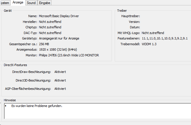

Spiel 1 meldet "dx11 level 10.0 is required to run the engine". Mein dxdiag sagt allerdings, dass diese Version installiert ist. Seltsamerweise zeigt dxdiag nur Microsoft Basic Display Treiber an, meldet aber keine erkannten Probleme. Im Gerätemanager
wird die Geforce GTX 1060 angzeigt, allerdings mit gelbem Symbol Ausrufezeichen. Bei Gerätestatus steht die Meldung "Die digitale Signatur der für dieses Gerät erforderlichen Treiber kann nicht überprüft werden. Bei einer vor Kurzem durchgeführten Änderung an Hardware oder Software wurde möglicherweise eine Datei installiert, die falsch signiert oder beschädigt ist. Möglicherweise handelt es sich auch um schädliche Software einer unbekannten Quelle. (Code 52)". Die NVDIA-Treiber wiederum werden korrekt angezeigt.

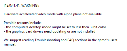

Spiel 3 meldet:
Was noch auffällt ist, dass ich die Bildschirmauflösung nicht mehr verstellen kann, sie ist konstant bei 1920x1068, andere Einstellungen werden nicht angezeigt.

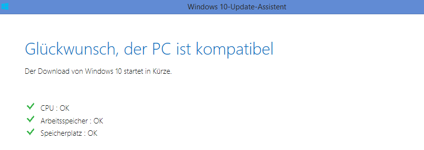

Also gehen müsste es mit Windows 10 laut Analyse:
Ich kann das Tool mal laufen lassen und schauen was passiert. Würde dann die Fehlermeldung posten. Sollte allerdings sicherheitshalber erstmal meine persönlichen Daten sichern.
