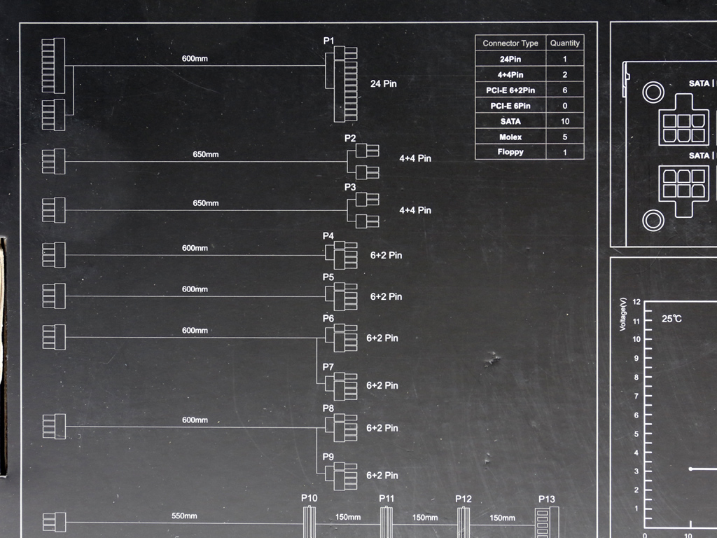

du hast 4 mal 6+2 ( PCI-e) anschlüsse, also alles ganz locker.. du kannst nehmen welche du immer auch willst, nur sollte es eben der 6+2 pin sein der auf die karte gestöpselt wird und auf keinen falll der 4+4

entweder du nimmst p6+p7 für eine karte und p8+p9 für die andere, oder noch besser p4+p6 und p5+p8 ...
