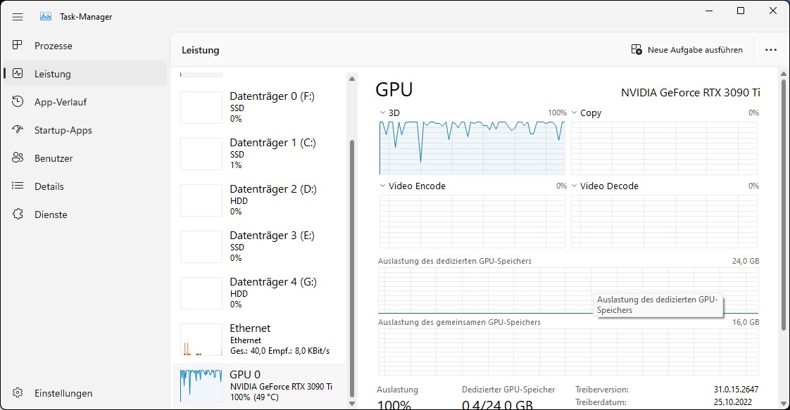

Heute ist mir im Leerlauf meine hohe GPU Temp aufgefallen ( 50 grad )
ich dachte erst das sich der zero Fan Modus wieder aktiviert hat aber nein Lüfter drehen brav.
Im Taskmanger wird mir folgendes angezeigt ( siehe Bild )
starte ich den PC neu ist wieder alles normal aber sobald ein Spiel gespielt wurde und ganz normal beendet bleibt die Karte im 3D Modus und schwankt zwischen 50-100% Auslastung
Unter Prozesse wird mir leider nichts angezeigt was auf die Karte zugreifen könnte Cpu idelt auch ganz normal zwischen 0-1% Auslastung
DDU Treiber gelöscht und neu aufgespielt ( neusten Nvidia Treiber )
Prozess gesucht der dafür verantwortlich sein könnte ohne erfolgt

Im ersten Reiter des Taskmanagers (Prozesse) kann man sich zusätzliche Spalten einblenden lassen. Unter anderem die GPU. Dann kann man auch danach sortieren
Der aktuelle Treiber 526.47 hat das Problem dass nicht mehr runtergetaktet wird, nur ein Neustart hilft.
Wenn HAGS aktiviert ist hat die dwm.exe auch bis zu 100% Auslastung.
Es kommt ganz sicher ein neuer Treiber (Hotfix) nächste Woche.

so mit den 517.48 läuft es :) ich werd morgen mal den treiber danach noch testen obs vll nur am neusten liegt aber der 517.48 ist auch ganz gut erstmal
