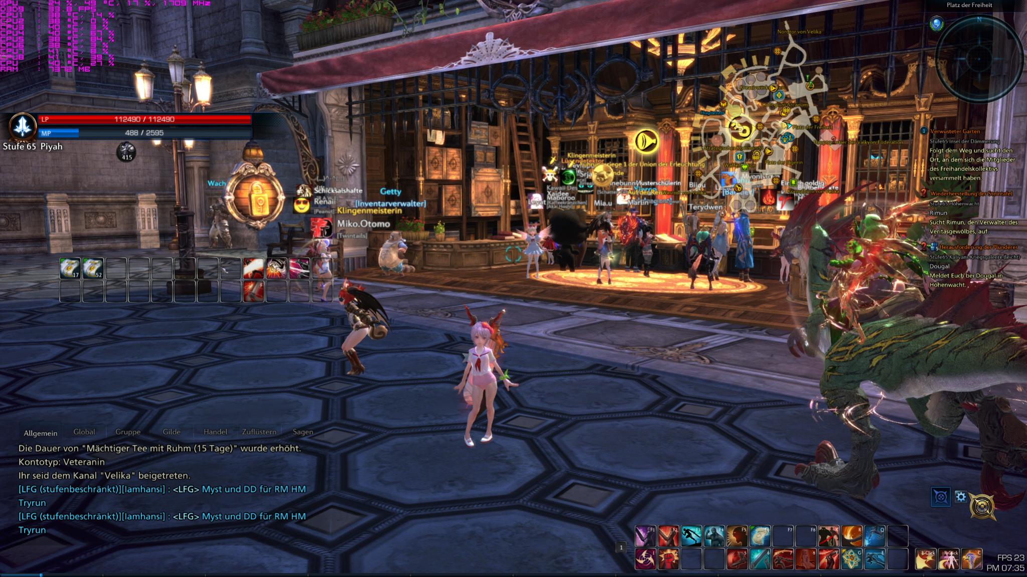

hallo. ich habe die gtx 1080 palit super jetstream die ein boosttakt von 1847 mhz und einen normalen takt von 1708. nun habe ich das problem das die grafikkarte bei 1709 konstant stehen bleibt und auch nicht sinkt oder steigt, wobei ja eigentlich über 1800 möglich sein sollten. die temperaturen sind wie man auf den foto sieht auch komplett normal und nicht zu hoch. auserdem habe ich schon versucht mit dem msi afterburner tool auf 120% power limit zu gehen was nichts gebracht hatt. was könnte das problem sein?^^

Deine Graka ist zu 24% ausgelastet. Wozu soll sie dann hochtakten? Das würde doch nur unnütz Strom verbraten.
CPU-Limit.
wieso sollte das mein cpu limit sein? meine cpu ist ganz klar auch nicht ausgelastet wie man auf dem photo sehen kann. auserdem hatte ich vor ein paar monaten die gewünschte 1800+ mhz. also kann es daran nicht liegen. wobei habe ic hdie graka dann wegen spulenfiepen austauschen lassen und seitdem ncihtmehr nachgeschaut.

BTT: Ich tippe mal darauf dass die Karte ins Power-Limit läuft. Du kannst ja mal mit MSI Afterburner/EVGA PrecisionX das PowerTarget anheben.
das spiel nennt sich Tera. und ich habe schon das Power limit auf 120% erhöht, wie schon gesagt^^
ach und wo sieht man das ?
hat deine cpu nur einen kern, dann evtl...
4 kerne, cpu limit ab 25%
6 kerne, cpu limit ab 16,6%
8 kerne, cpu limit ab 12,5%
Verstehe das CPU-Limit und Windows.
Das ein CPU-Limit erst bei 100% Last entsteht ist mit der Einführung der Dualcores vor (wieviel 1000) Jahren gestorben. Denn eine Software nutzt nicht automatisch alle Kerne die ein System hat. Das muss ein Programmierer mühsam erarbeiten. Und es können auch gar nicht alle Aufgaben parallelisiert werden. Bei Spielen schon gar nicht, weil viel ja von Deinen Eingaben abhängig ist.

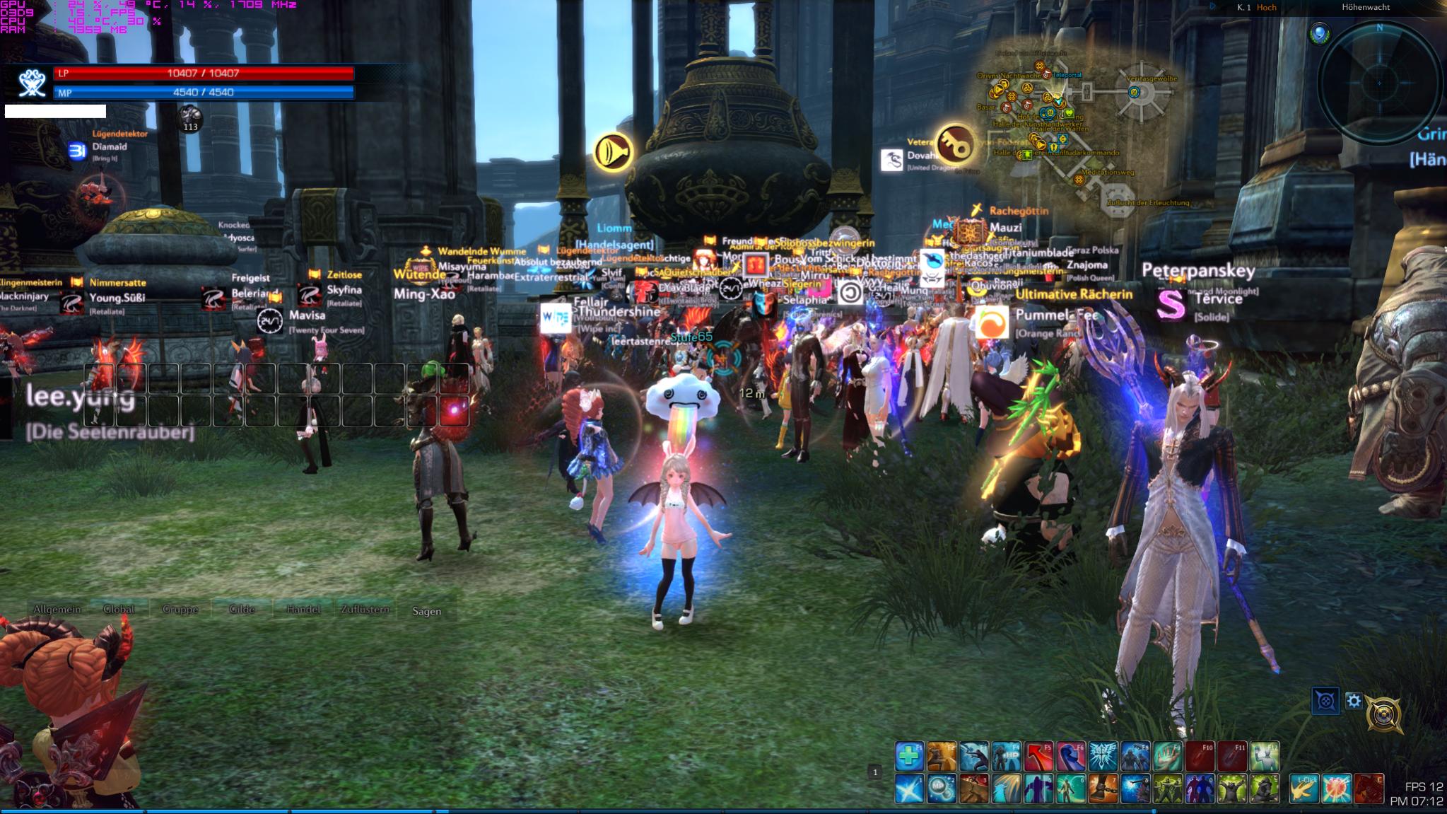

SO hier nochmal all kerne:
Immer noch ein CPU-Limit, bitte schau Dir meinen Text in #8 nochmal an.
