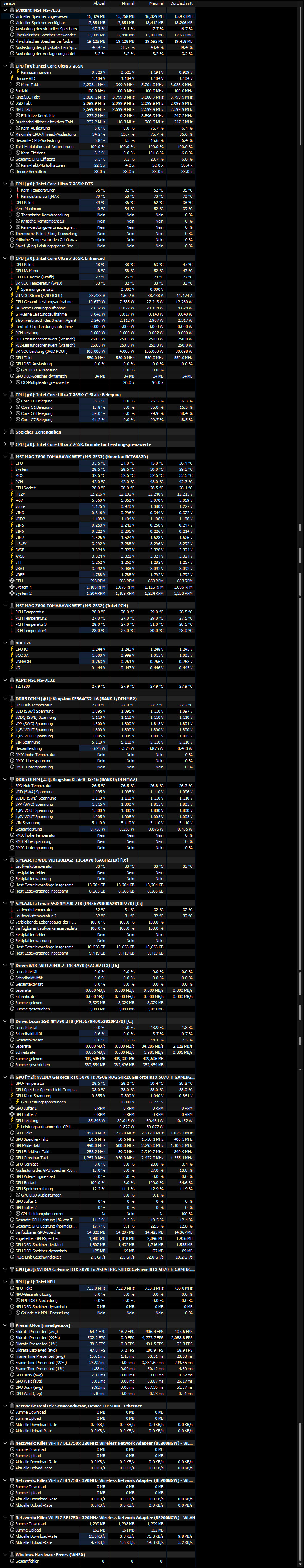

Der Lüfter ist der "Thermalrigt Peerless Assassin 120 SE". Hier ein Auszug aus HW Info:

Du musst den Screenshot von HWInfo schon unter Belastung machen damit man die Krachmacher identifizieren kann. Idle bringt das nix. Lass das Tool laufen, spiele etwas und mach nach 5-10 minuten einen Screenshot.
