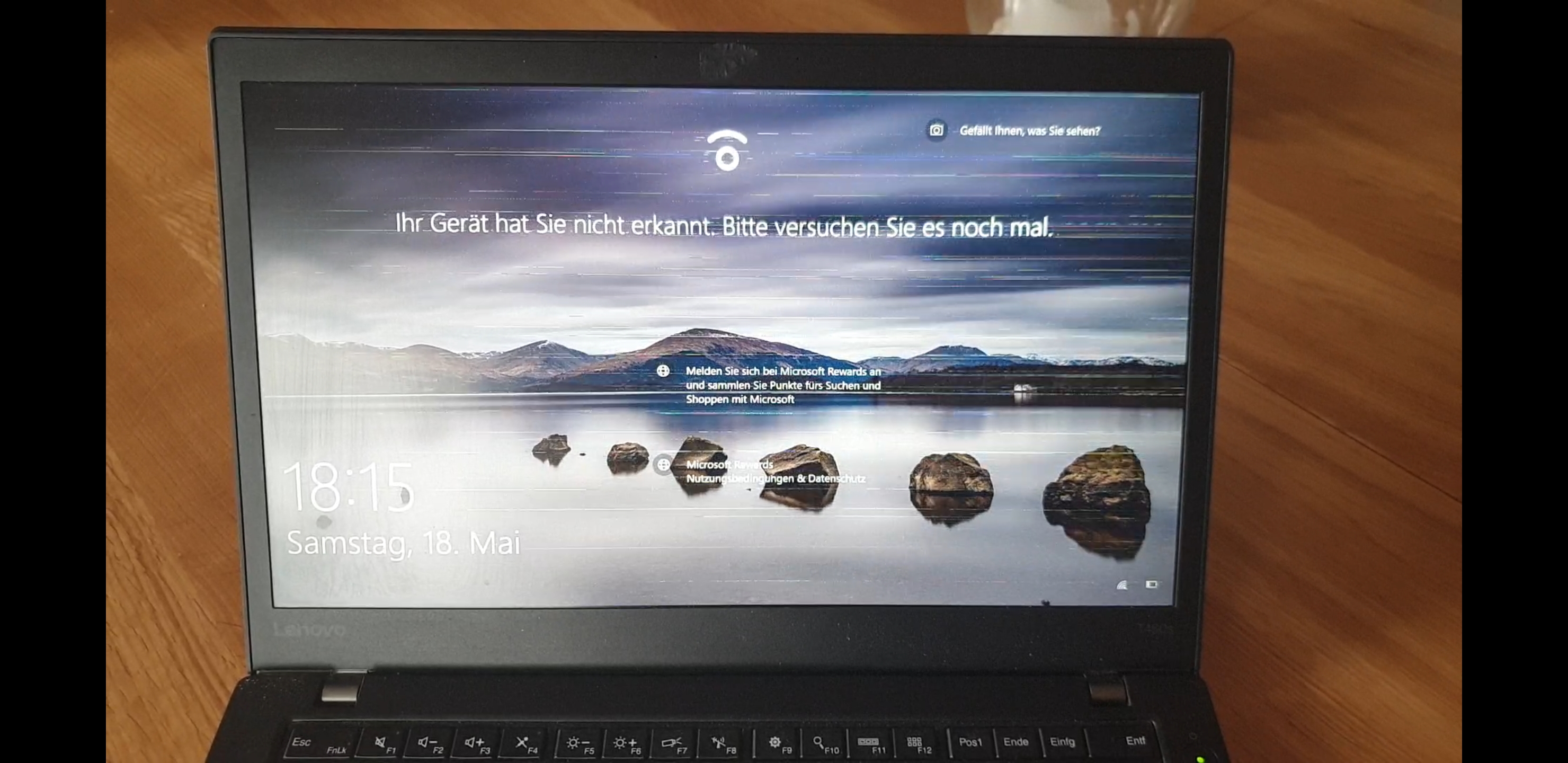

Moin liebe Community,
ich habe ein kleines Problem mit meinem Laptop undzwar habe ich in sehr unregelmäßigen Abständen Grafikfehler, bis gerade dachte ich das ich keine Garantie mehr habe, aber falsch gedacht! Ich habe noch 10 Tage Garantie auf dem Laptop =)
Der Lenovo Support hat mich darum geben den Laptop an einen externen Bildschirm zu betreiben um zu schauen, ob es an der Grafikkarte liegt oder am Bildschirm. Wie bereits oben erwähnt finden die Grafikfehler nur sehr selten statt und somit ist ein gezieltes Prüfen nicht möglich.
Da die gute Frau vom Support und ich keine guten IT Kenntnisse haben, möchte ich euch einmal fragen, wonach es eher aussieht. Ich habe den Laptop schon an einem Bildschirm angeschlossen, aber es kann sein das die nächsten 10 Tage nicht passiert...
Daher würde ich gerne noch das defekte Teil in der Garantiezeit austauschen lassen, um noch länger was vom Laptop zu haben.
Laptop:
T460s Thinkpad
mit dem Touchdisplay

Du hast ja noch 10 Tage und hast den Supportfall bereits angemeldet (innerhalb des Garantiezeitraums) - einfach mal die Tage abwarten und ein bisschen testen (z.B. mal CPU + GPU mit Belastungstest stressen).
raten will ich nicht, würde eine Datensicherung machen und dann ab damit zum Hersteller
Den Fehler zu suchen ist doch nicht deine Aufgabe! Ist doch völlig egal, ob Bildschirm oder GPU defekt ist.

Kann auch nur das Display-Kabel sein.

Könnte aber auch noch das Kabel sein ;) Kannst ja mal prüfen was passiert wenn du das Display bewegst aber es sieht schon eher nach VRAM defekt aus. Dem Techniker ist es aber egal ob er nun ein Display bekommt oder das Sysboard. Das Austauschen geht bei der T Serie relativ einfach. Mach ich fast täglich und wenn ich das falsche Teil habe, wird einfach ein neuer Call aufgemacht ;)

Jo, den Fehler hatte mein Lenovo auch. Es ist ein Kabelbruch im Displaykabel, der durch das Auf- und Zuklappen entsteht. Bei mir wurde es nur noch schlimmer, aber ich habe über Amazon mein Notebook reklamiert und von der 100% Rückerstattung den Nachfolger gekauft, dabei sogar noch 50 Euro gespart.

Also diese Schlieren sind VRam typisch. Kann aber auch alles andere sein.. . Schick ihn ein, schreib denen schriftlich oer Mail das du nicht zugegen bist und deshalb erst in x Tagen reklamieren kannst. Auser deine Arbeit zieht sich noch ewig.

Drück mal an die Seitenränder vom Display (rechte Seite oberer Bereich vermute ich, dort liegt das Kabel zum Display)
Ist ein Garantiefall und das ganze Display muss getauscht werden.
Hab selbst genug Lenovos mit dem Fehler repariert.
