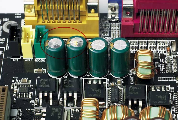

Mir ist aber heute beim ausbauen der Grafikkarte aufgefallen, dass die 5 Elkos, welche neben der CPU sich befinden, oben doch etwas nach oben gewölbt sind, was die anderen noch auf dem Board befindlichen Elkos nicht aufweisen, diese sind eben. Dies habe ich gestern nicht bemerkt.
Daher gehe ich einmal davon aus, dass das Mainboard kaputt ist. Oder liege ich mit der Vermutung falsch???

Es scheint leider wirklich das Board zu sein.
