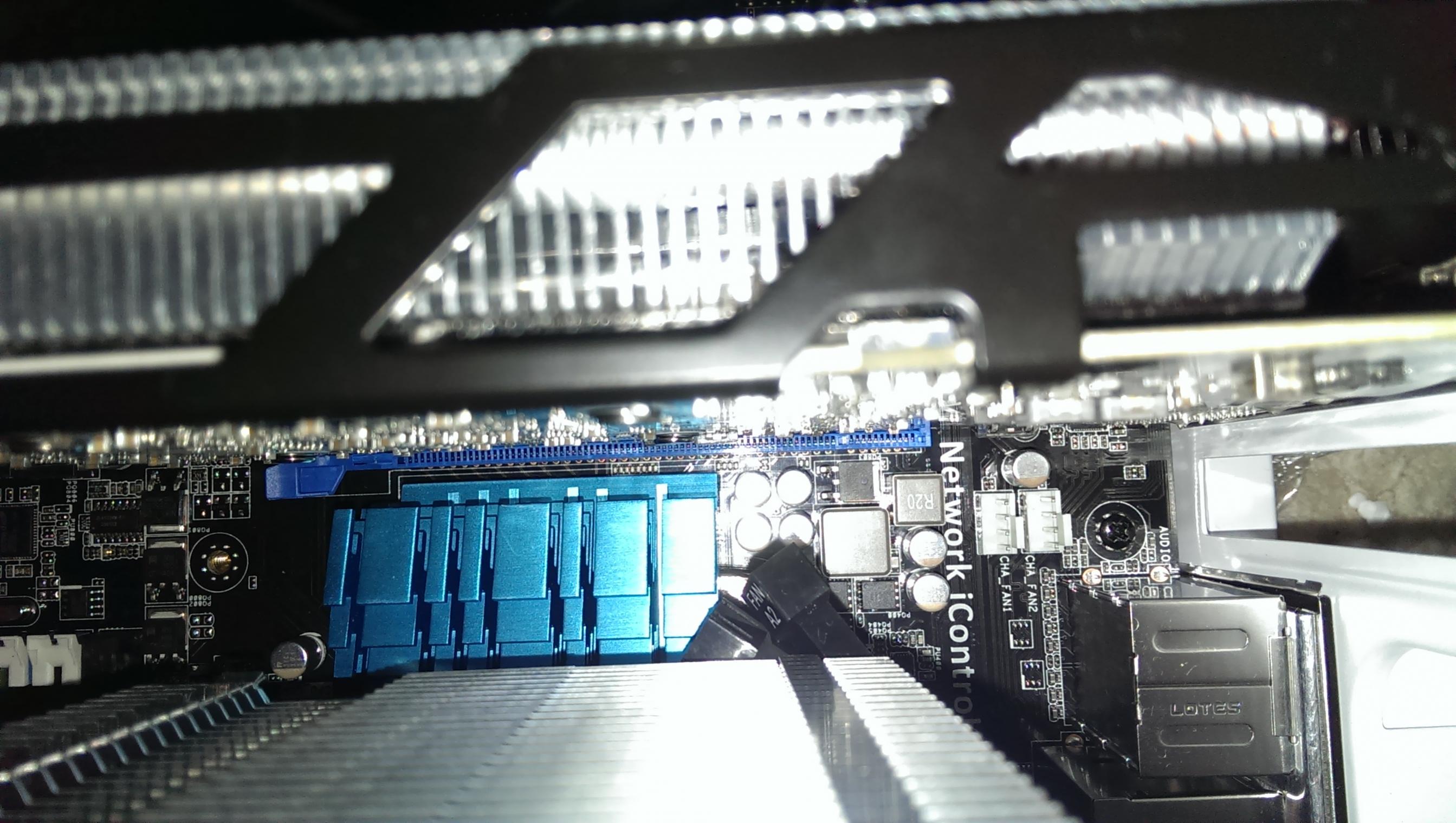

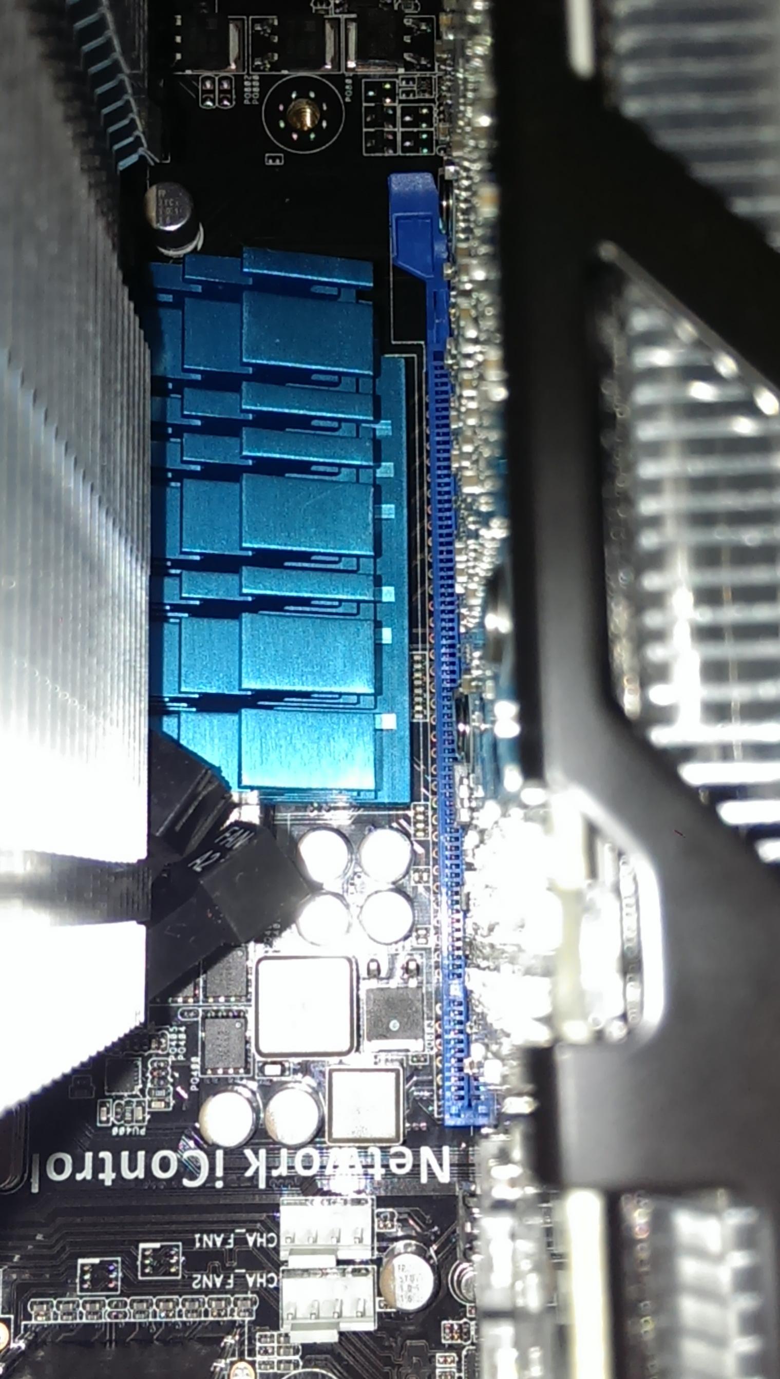

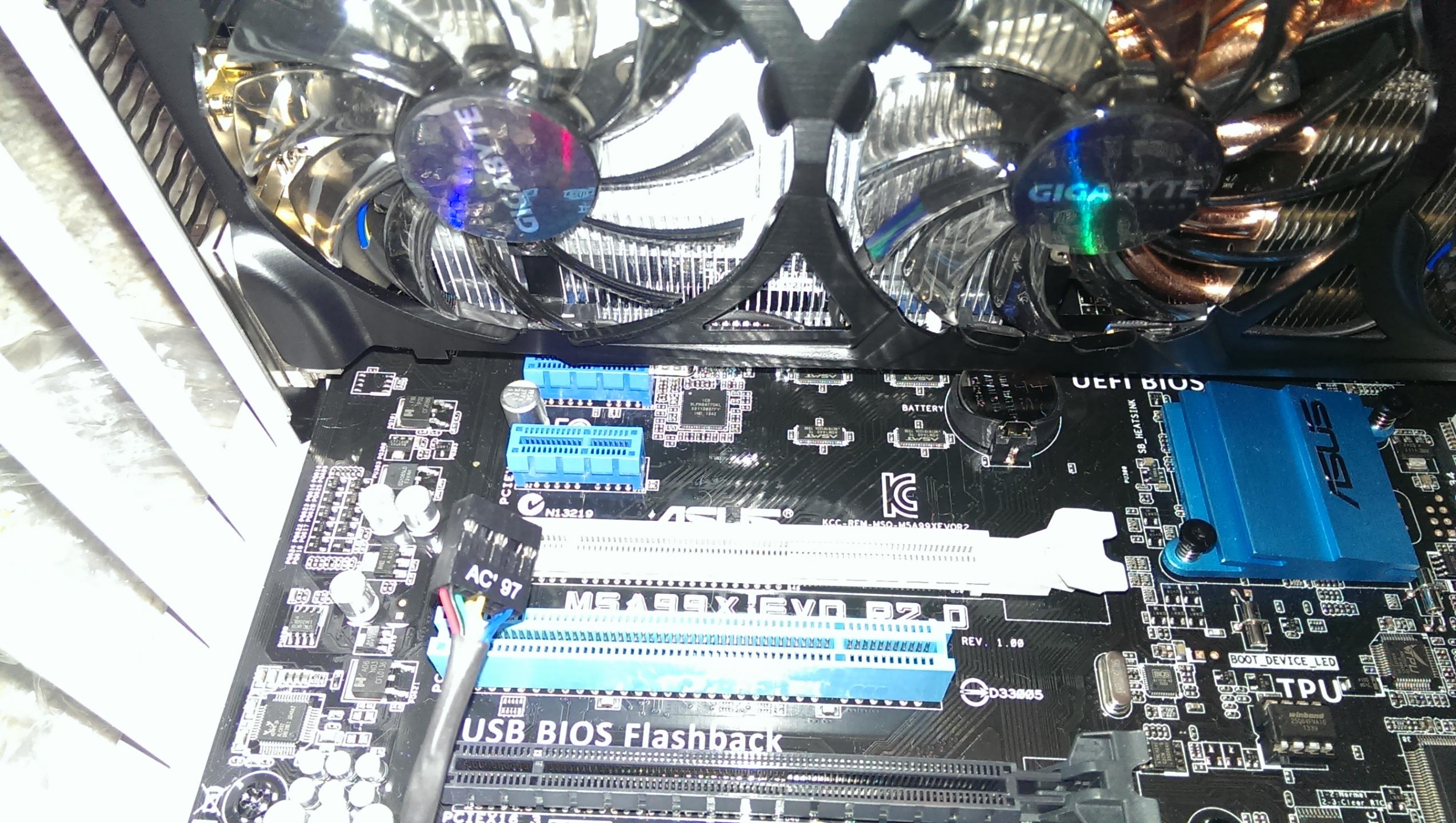

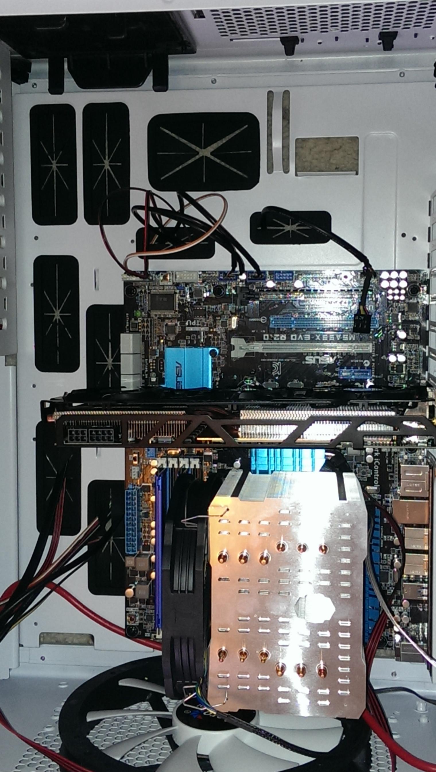

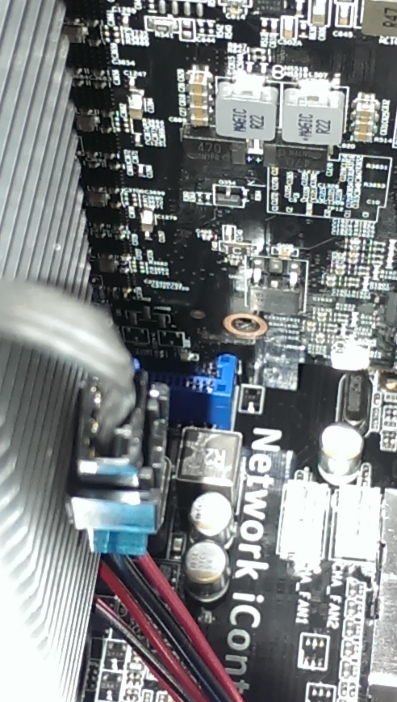

Da sind jetzt endlich die Bilder.
Ich fühle mich gerade so behindert das das eh passt...

Sorry ich seh jetzt nicht, wo es hängt o.O. Einfach reindrücken und passt. evtl etwas hin und er wackeln.
Also ich sehe ebenso wie der Kollege im vorherigen Beitrag nichts, was darauf hindeutet, dass etwas nicht passen sollte. Die Grafikkarte ist schon richtig in den PCIe-Slot gedrückt und der Winkel der rückseitigen Metallblende am Gehäuse befestigt, oder?
ein wenig druck braucht man schon bis die im Slot ist, solang du keine grobe Gewalt anwendest passt das.
Da darf auch nichts wackeln, vor allem nicht im PCIe-Slot. Guck mal in solch einen PCIe-Slot rein und du siehst die Federkontakte die auch an der Kontaktleiste stramm an den Kontakten anliegen müssen.
Bei einer Grafikkarte müssen da auch noch bis zu 75W an Strom durch die diversen Kontakte fließen ... da kann und darf dann auch nichts wackeln...
