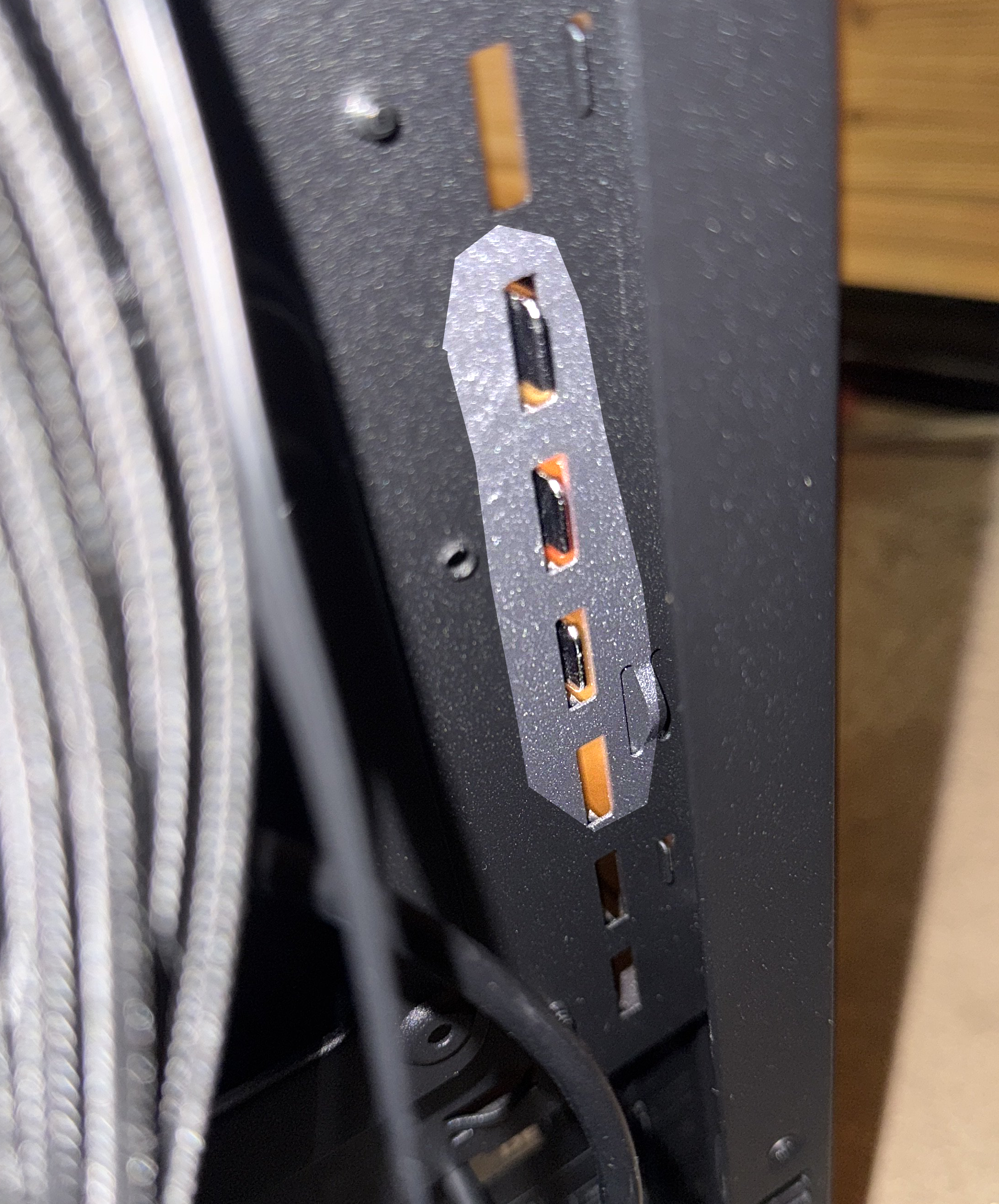

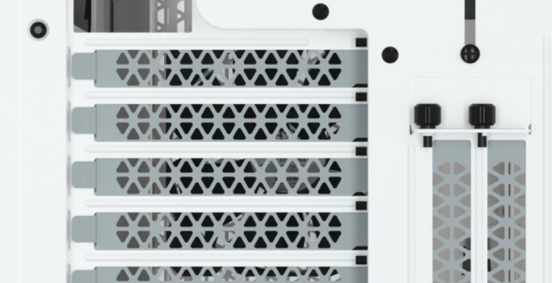

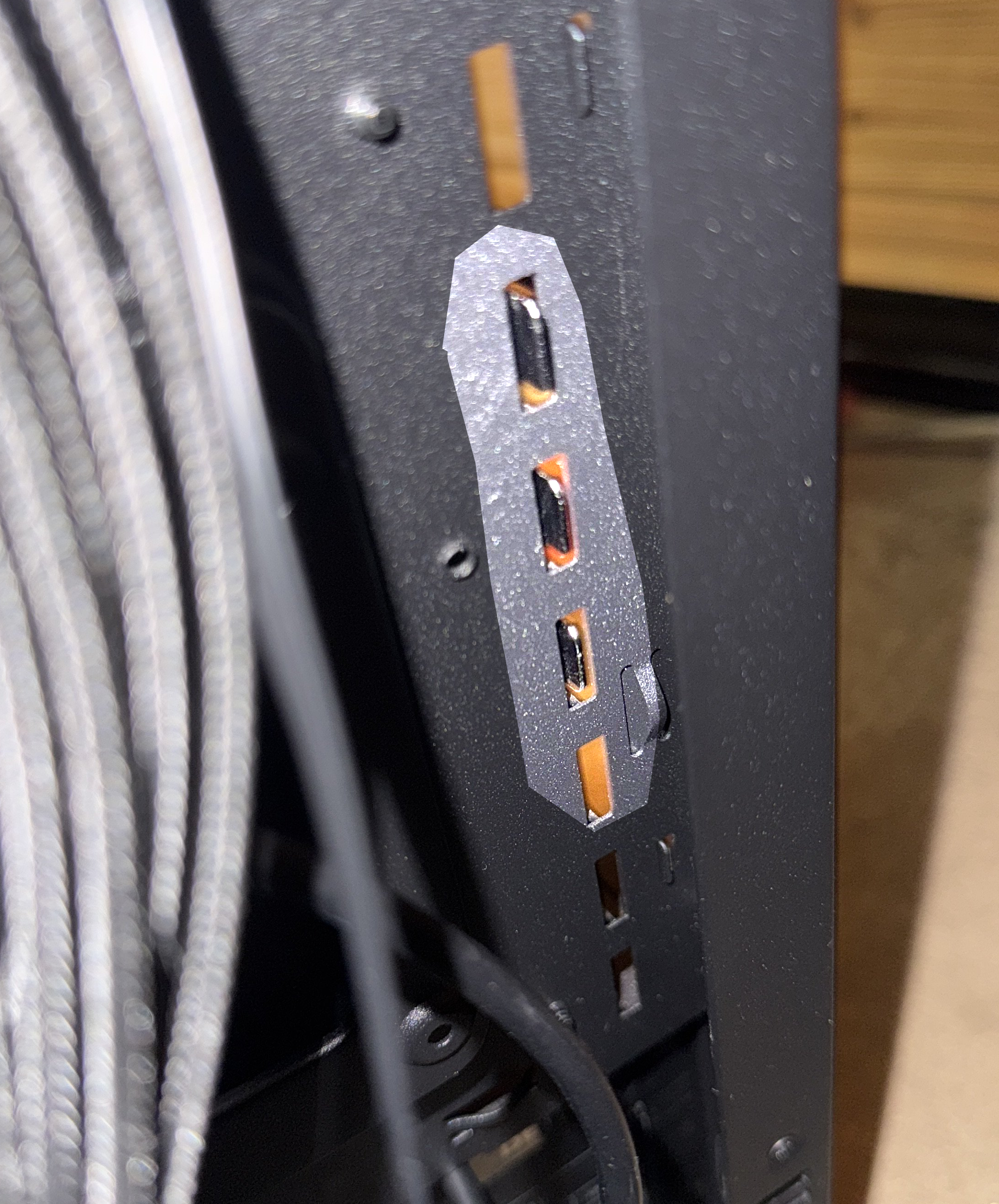

Das Gehäuse hat hier so Einlasslöcher für die Laschen, da blockt es…
Ich nehme an, daß die drei Nasen des Grafikkartenslotblechs dort in dies Einlaßlöcher rein müssen.
Laut Produktfotos sind zwar die Slotblenden des Gehäuses außen eingehakt, was aber nach meinem Empfinden nicht für das Slotblech einer Stckkarte gelten sollte.
Wenn bei dir die drei Nasen nicht ohne weiteres in diese Einlaßlöcher hineinrutschen, dann könnte eventuell dein Mainboard etwas zu stramm in Richtung der Gehäuserückseite sitzen.
Das könntest du durch geringfügiges Lockern der Mainboardhalteschrauben ausprobieren. Also die Schrauben gerade so lockern, daß sich das Mainboard ein paar Millimeter hin- und herbewegen läßt.
Wenn die drei Laschen dann leicht reinrutschen, dann hast du den Fehler hoffentlich gefunden.
Ansonsten wie immer: Keine Gewalt anwenden und zur Not mehrfach studieren, wie die Mechanik des Gehäuses hier funktionieren soll.
Hier auf dem Bild sieht man auch gut diese Schlitze zur Fixierung der eingesteckten Erweiterungskarten. Vielleicht liegt es alleine schon an einer zu etwas üppigen Pulverlackbeschichtung, daß bei dir das Slotblech nicht so einfach reingeht.
Reaktionen: BarBaer, Whetstone und kolege

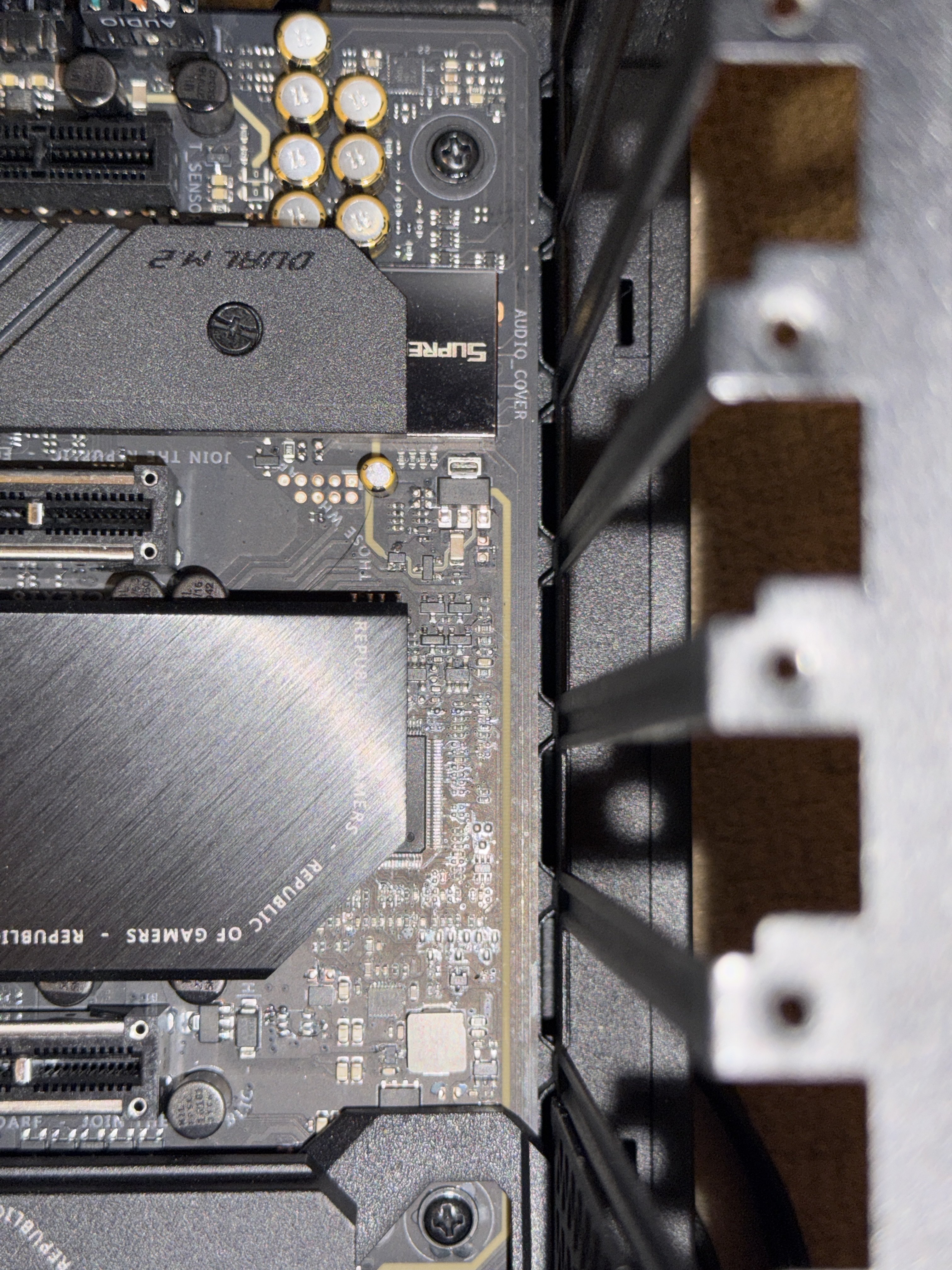

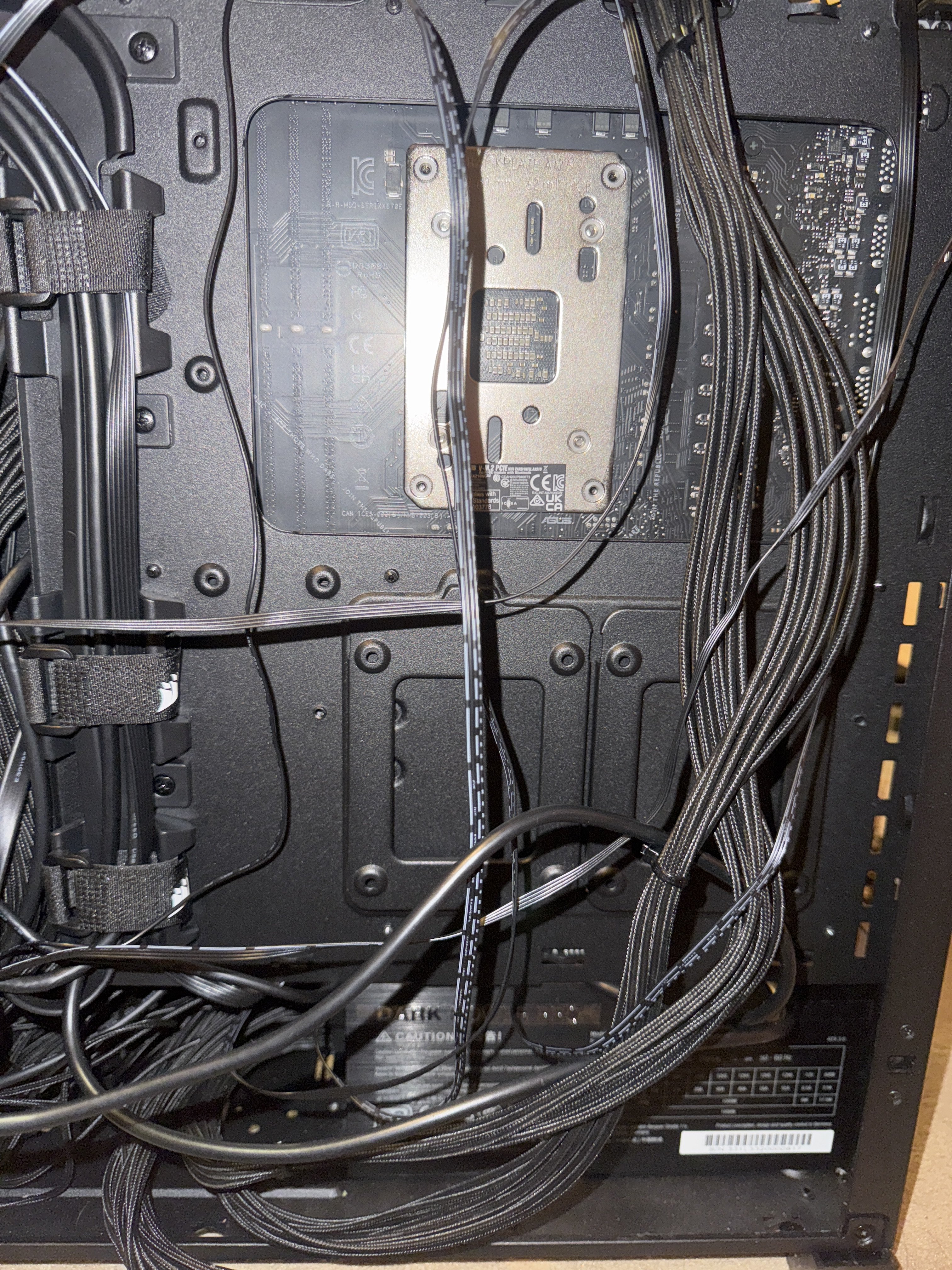

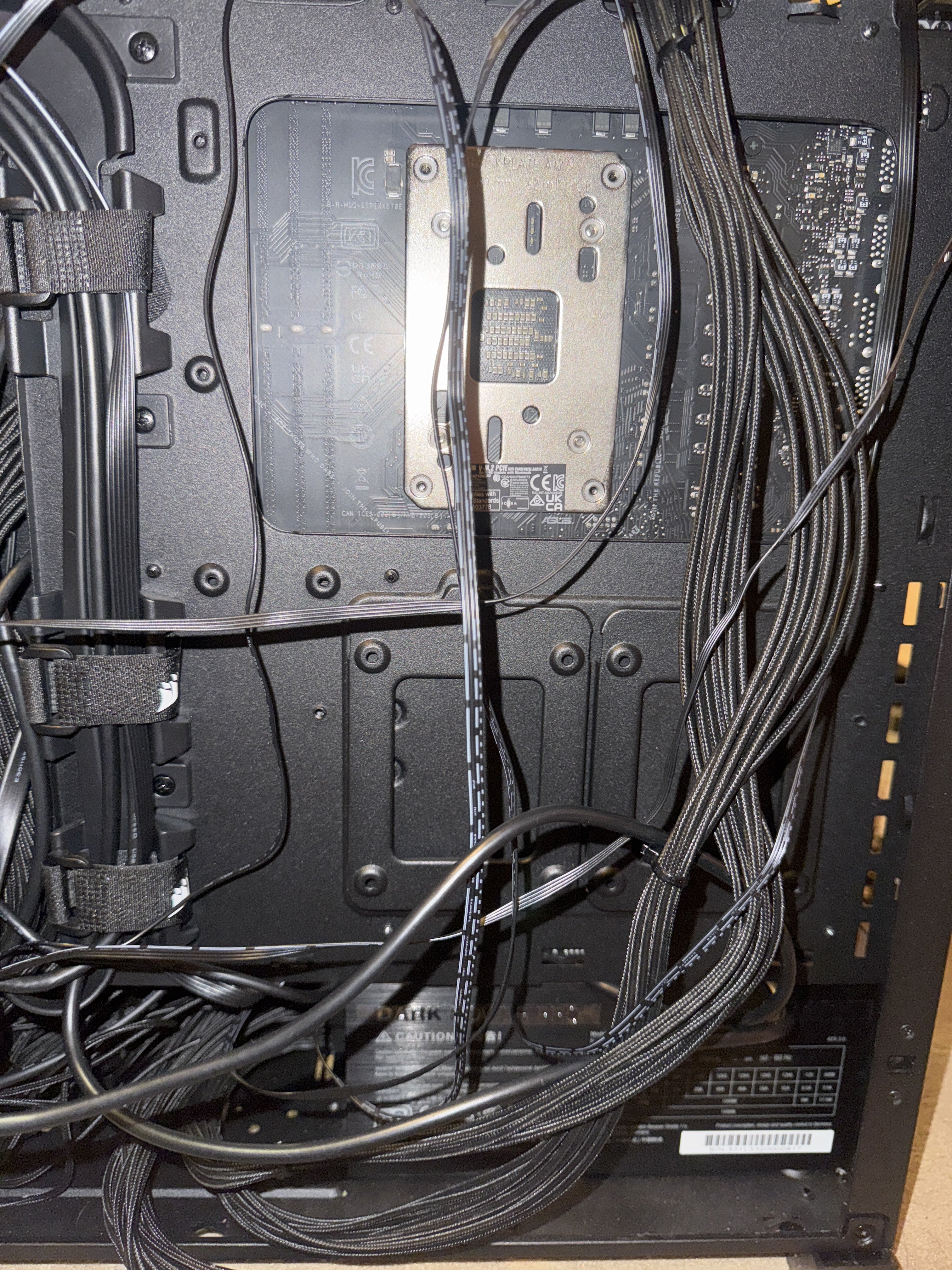

Ist das Mainboard sauber verbaut? Ein Bild von der Rückseite wo man die Anschlüsse des Mainboards sieht, könnte Klarheit schaffen?

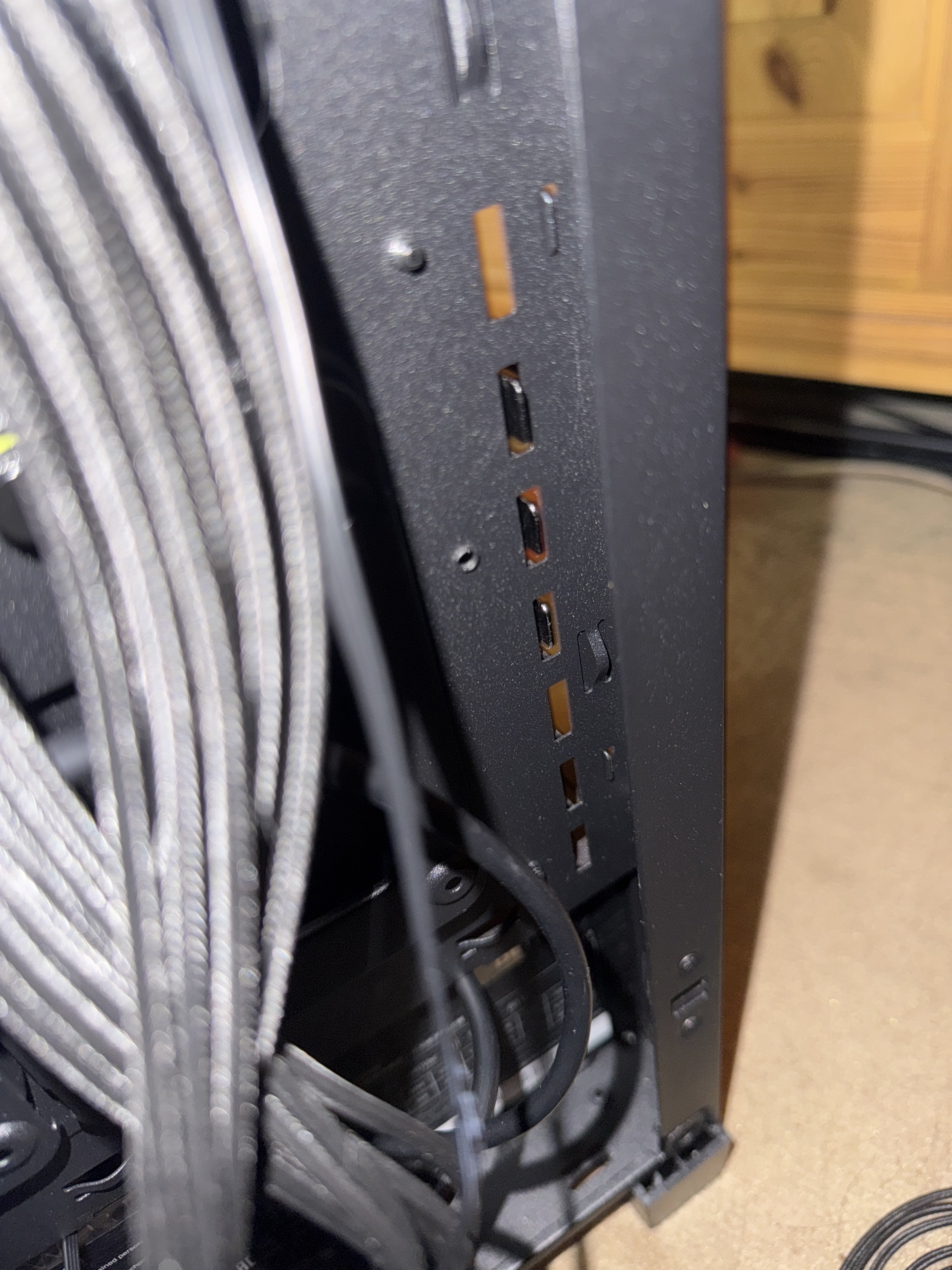

also reingleiten tun sie aufjeden fall.. mainboard ist sauber verbaut. Habe alles nachgeprüft

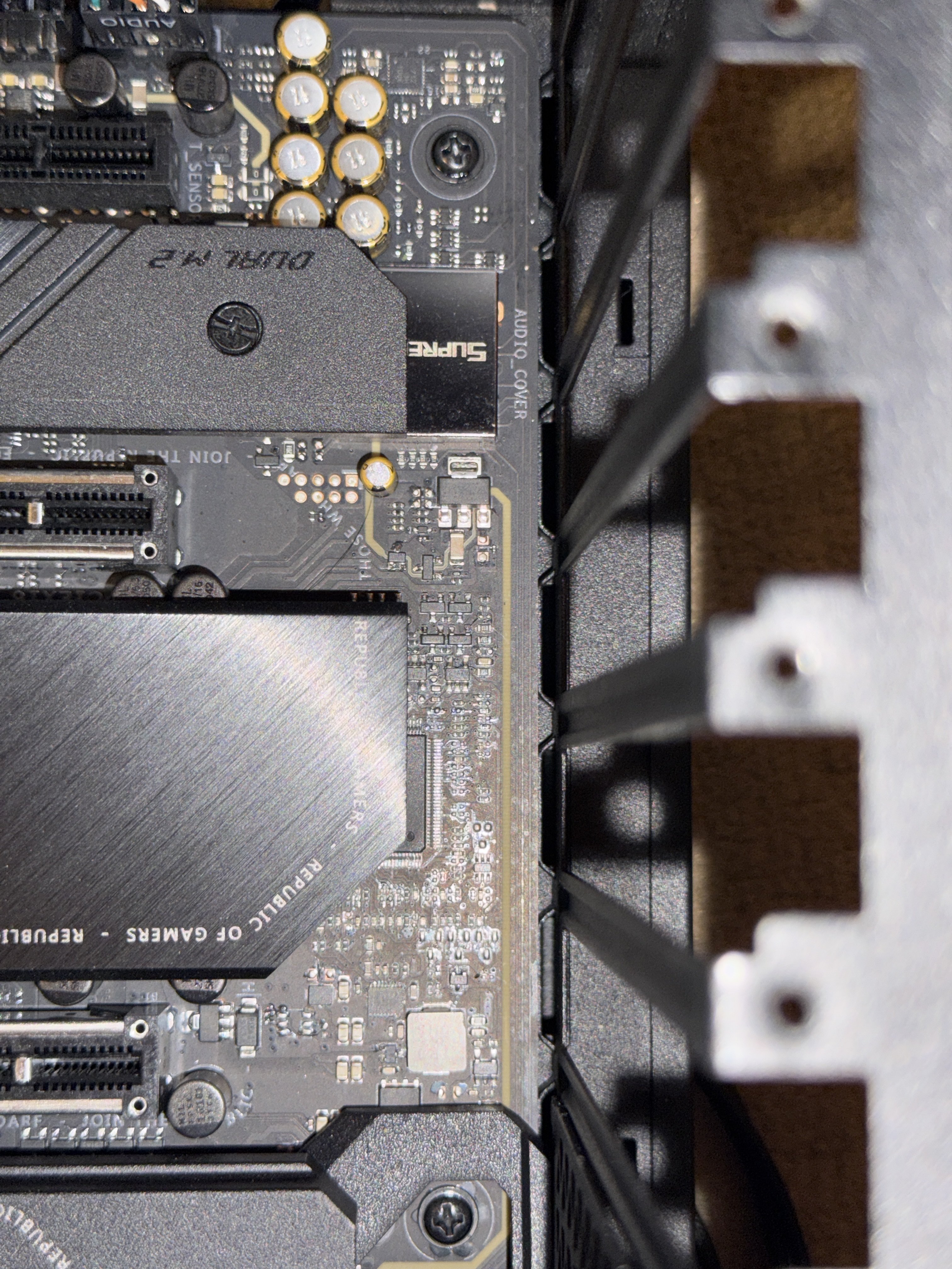

Sitzt die Karte jetzt besser im Slot?
Was hast du gemacht, daß die drei Laschen jetzt reingehen?
Oder habe ich dich da vorhin falsch verstanden?
Auf deinem Bild kann ich nichts passendes zum Thema erkennen. Was willst du uns mit dem Bild genau zeigen?

Ich habe gedacht, dass es da blockt. Entschuldige 🙂 Ich habe nichts gemacht aber einklicken tut sie immernoch nicht. Das Board sitzt zu 100% richtig. Mit dem Bild wollte ich zeigen, dass die Laschen reingehen
Ah, sehe es auch jetzt!

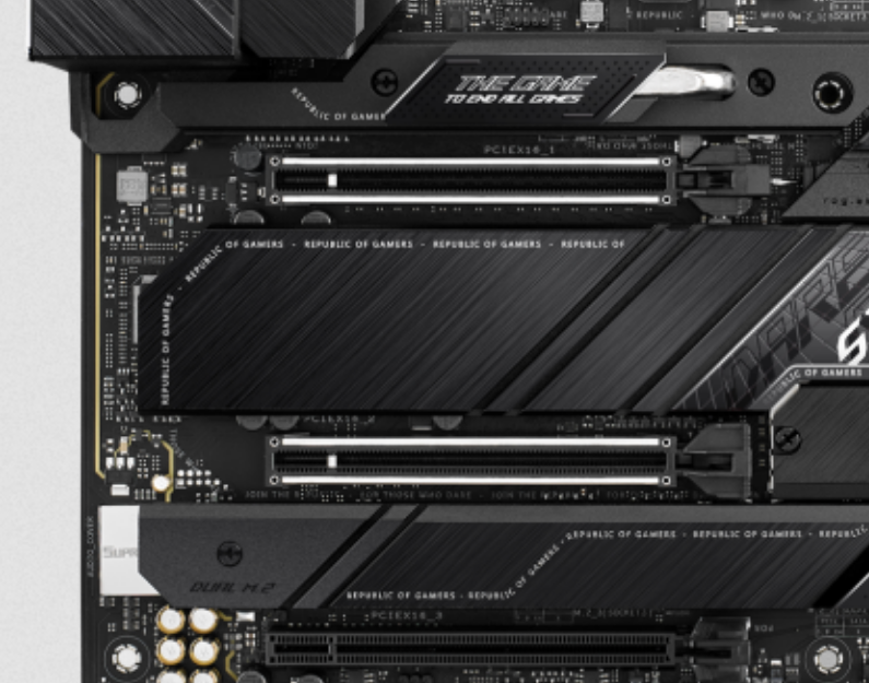

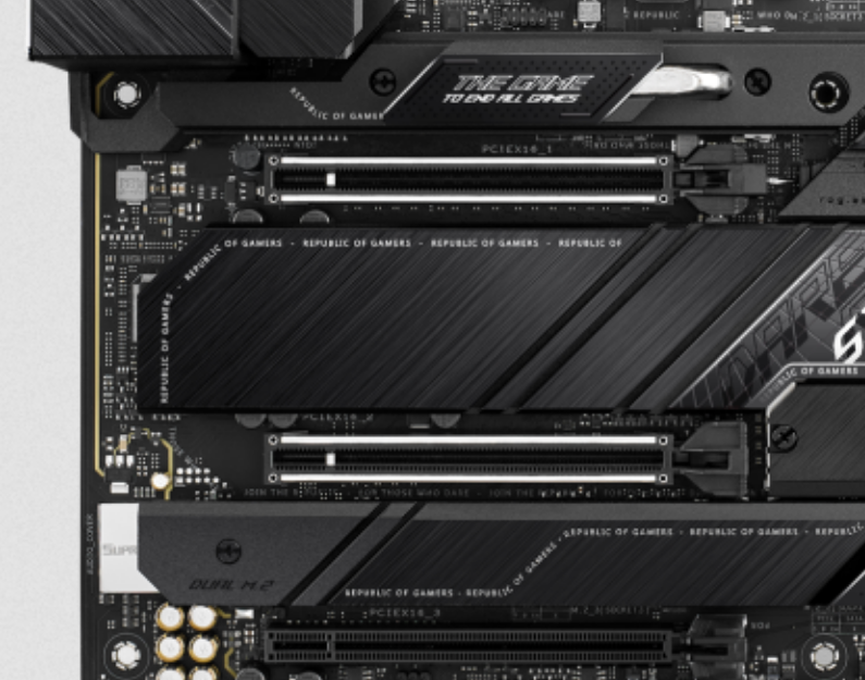

Hat das Board noch einen zweiten 16er Slot in dem du das Einrasten der Karte prinzipiell testen könntest?
Rastet die Karte hier im unteren Slot einwandfrei ein?

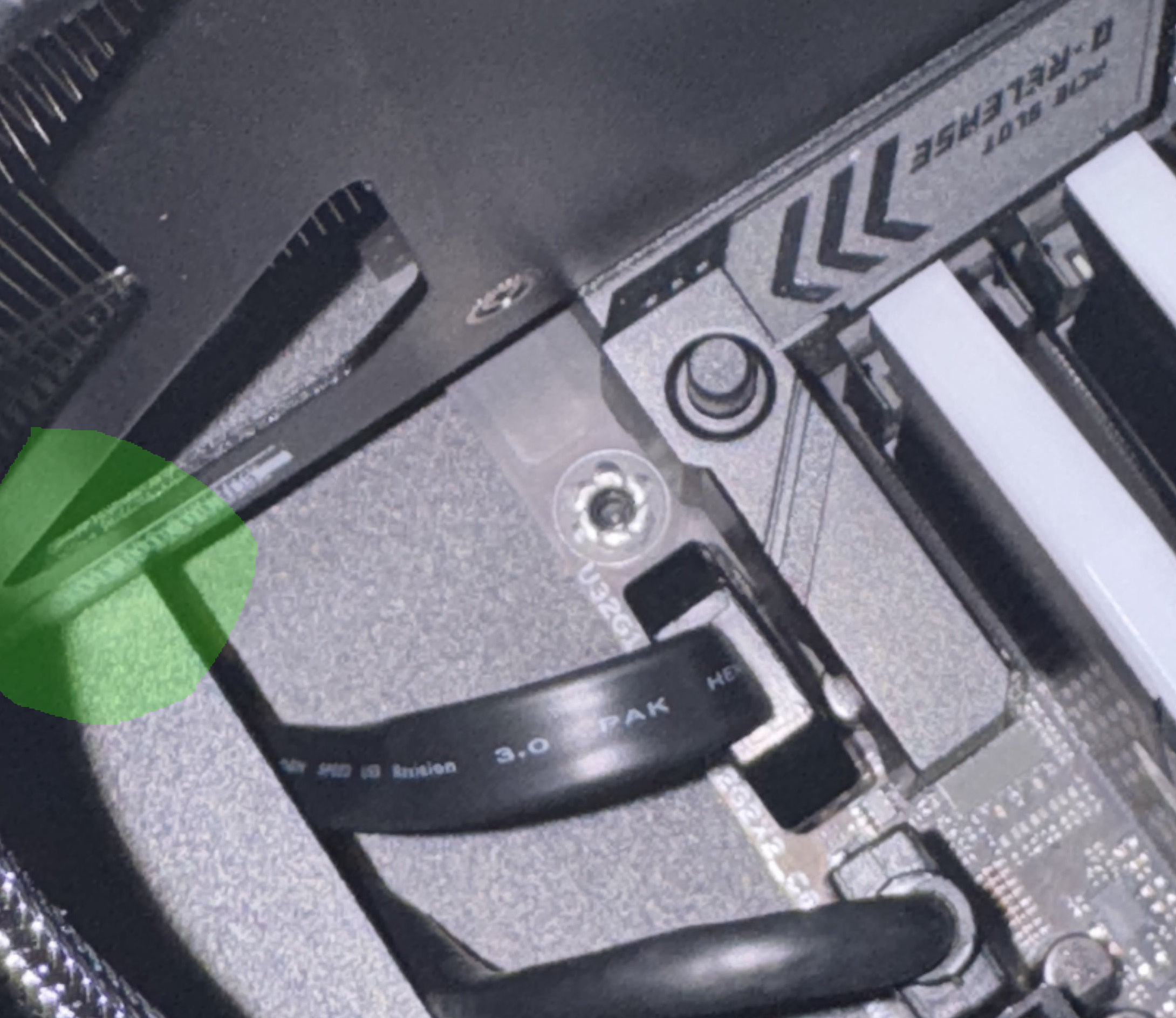

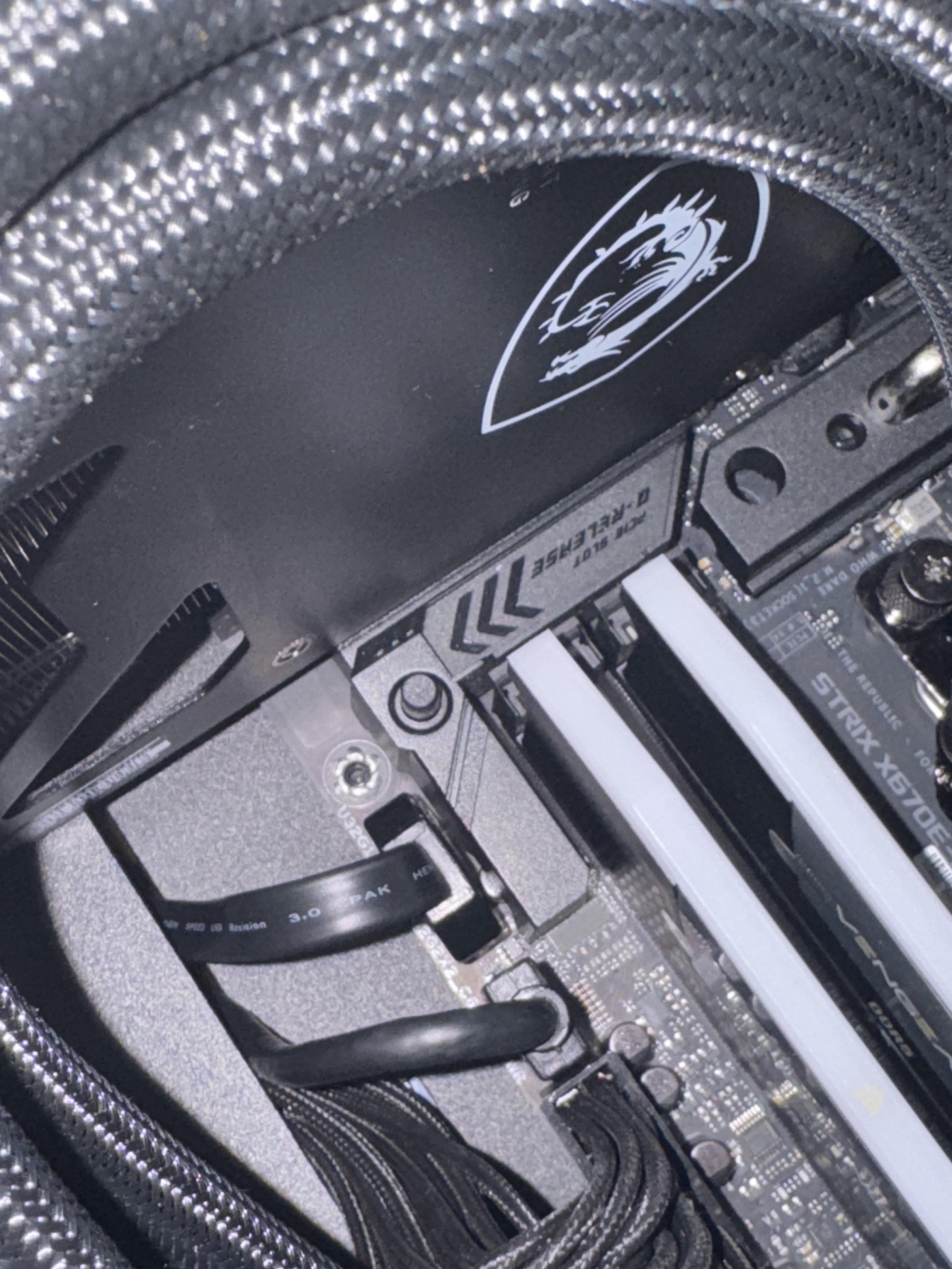

Ich vermute dass es an Button liegt zum Ausrasten der Karte
Ich glaube ich habe das Problem…
Der Hebel ist einfach viel zu fett, weswegen er an der Grafikkarte klemmt und nicht richtig zu geht. Er blockiert an der Grafikkarte weswegen er nicht nach oben kann?
Also unten drunter geht die Grafikkarte rein und ist nicht so beweglich bzw unstabil so wie oben also sitzt bombenfest

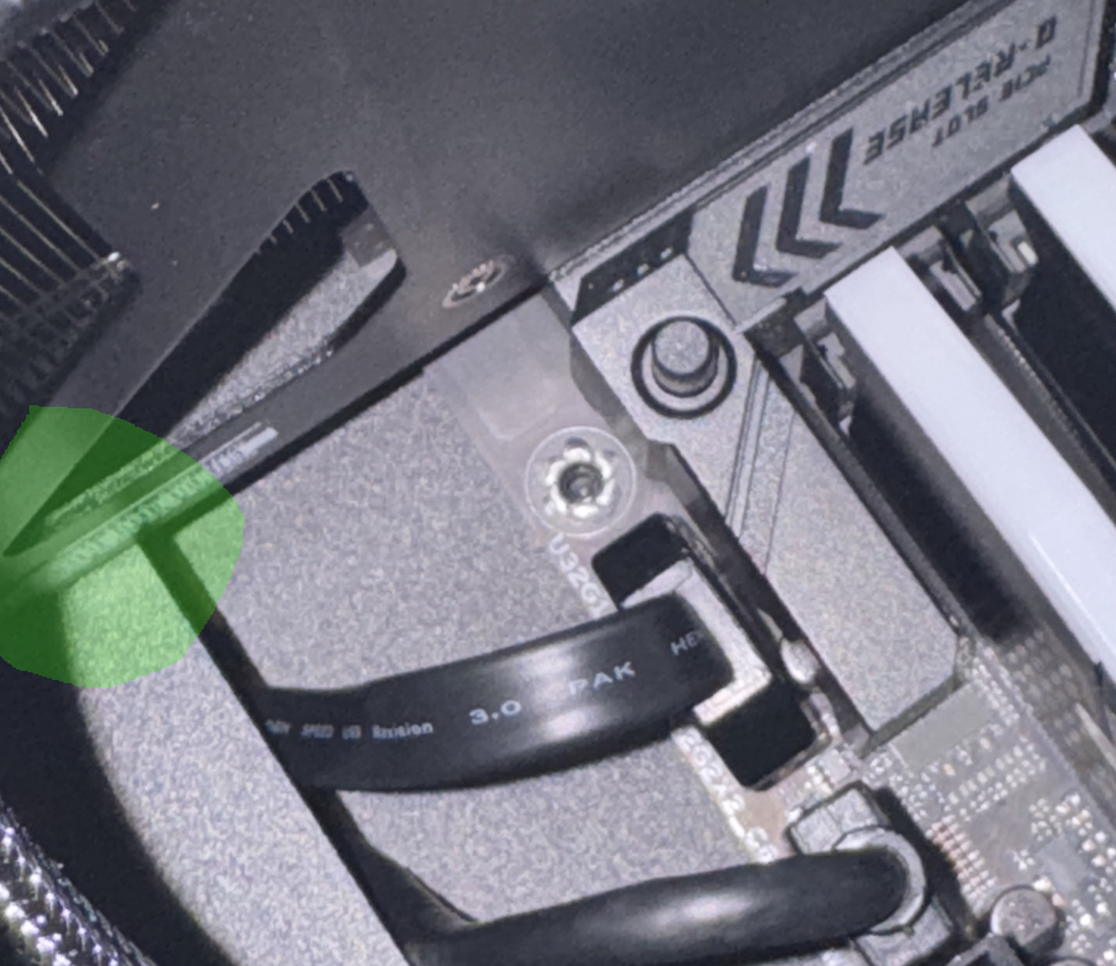

Motorrad schrieb:

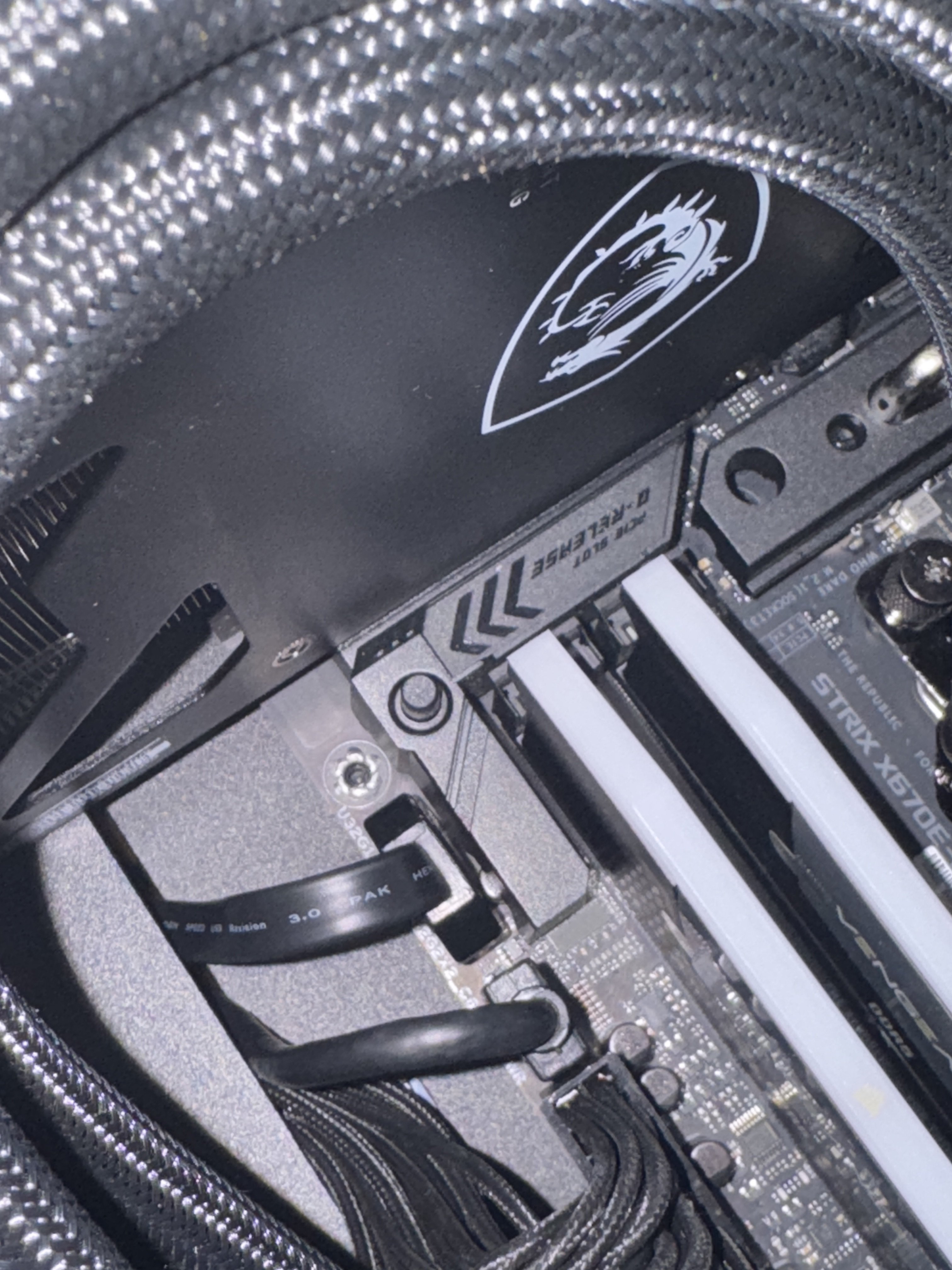

Liegt die Karte nicht hinten auf dem Blech auf (hatten wir auch schon hier im Forum):

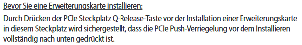

Und den Mechanismus bedienst du auch immer so wie im Handbuch beschrieben:
https://dlcdnets.asus.com/pub/ASUS/mb/Socket AM5/ROG_STRIX_X670E-E_GAMING_WIFI/G21210_ROG_STRIX_X670E-E_GAMING_WIFI_UM_V3_WEB.pdf?model=ROG STRIX X670E-E GAMING WIFI
Doch da liegt sie auf facepalm…
ich schraube das mal eben ab
Ich krieg nen rappel🤣 sie sitzt!

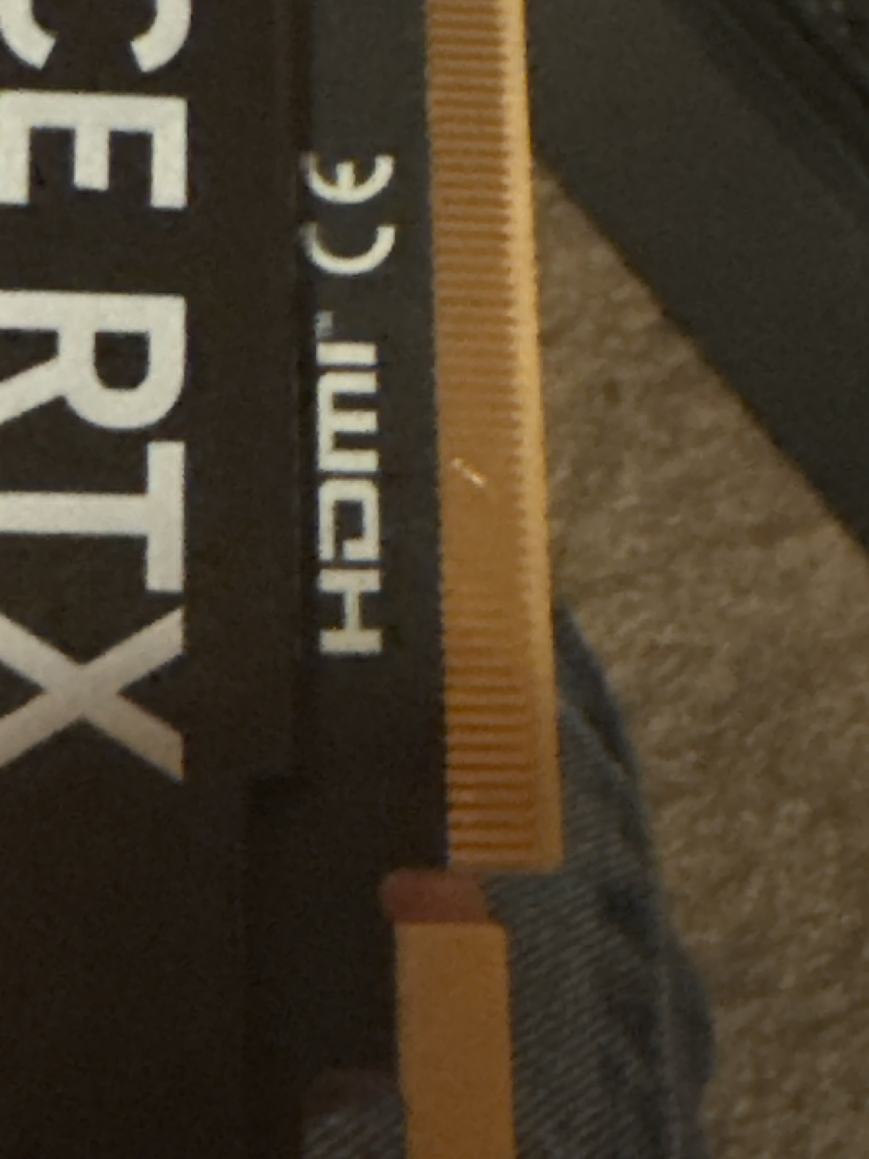

Das freut mich!
Dein Bild mit den Kontakten ist leider zu unscharf um zu erkennen, ob sie auf irgendeine Art beschädigt sind oder nicht.
Ist denn einer der Kontakte durchtrennt oder beinahe durchtrennt?
Wenn möglich kannst du mal versuchen ein richtig scharfes und gut ausgeleuchtetes Bild von den Goldkontakten zu machen.
Grob gesagt: Wenn das auf dem Bild nur ein oberflächlicher Kratzer ist, dann würde ich mir keine weiteren Gedanken darüber machen. Die Karte hat ja die letzten Monate einwandfrei funktioniert. Zudem sitzt sie jetzt auch noch etwas tiefer im Slot, was eventuell noch für einen besseren Kontakt sorgen könnte.
Ist nur nen kleiner Kratzer. Vielen Dank für jede Mithilfe und vorallem an @Motorrad für seine Bemühungen auch noch um diese Uhrzeit! 😜
