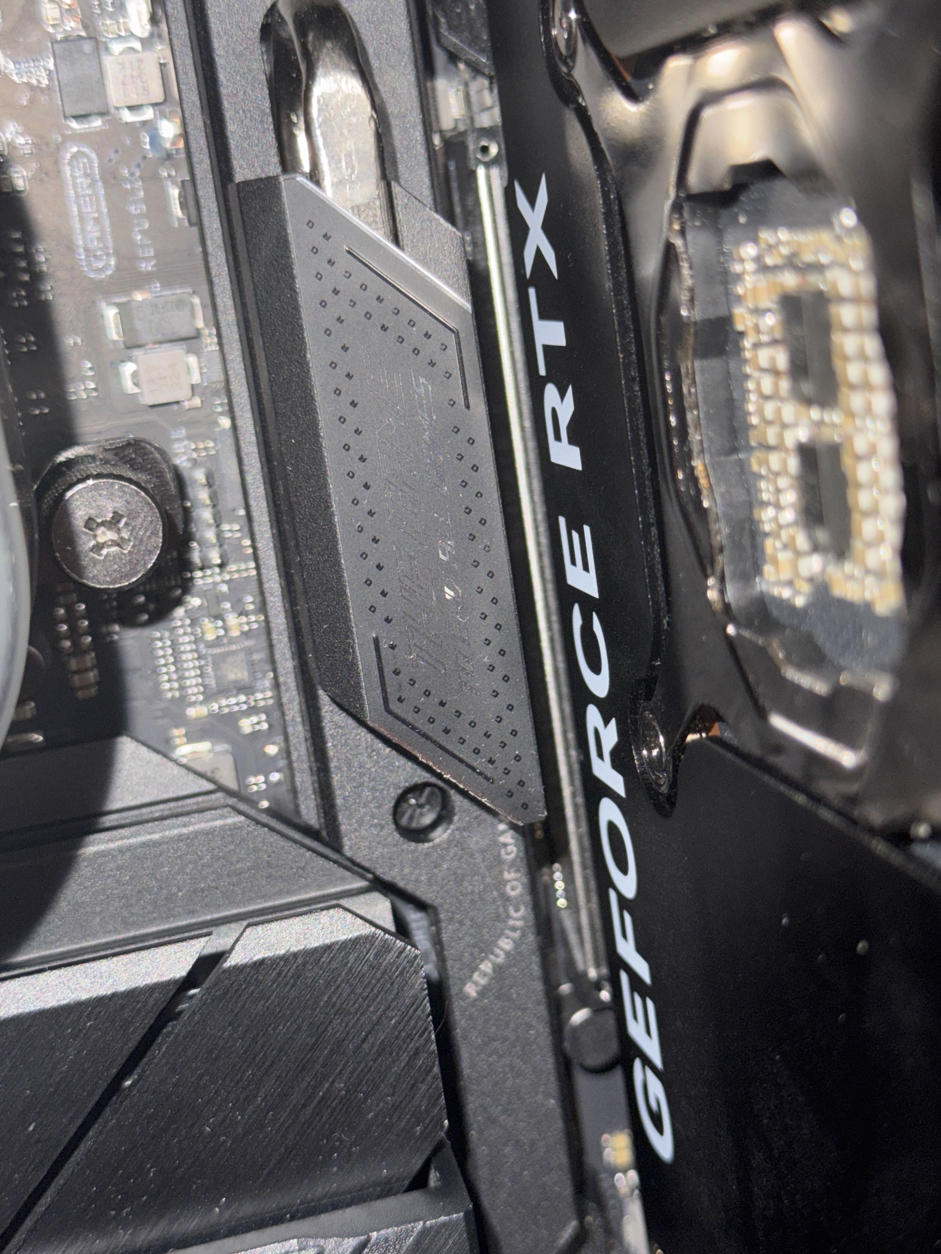

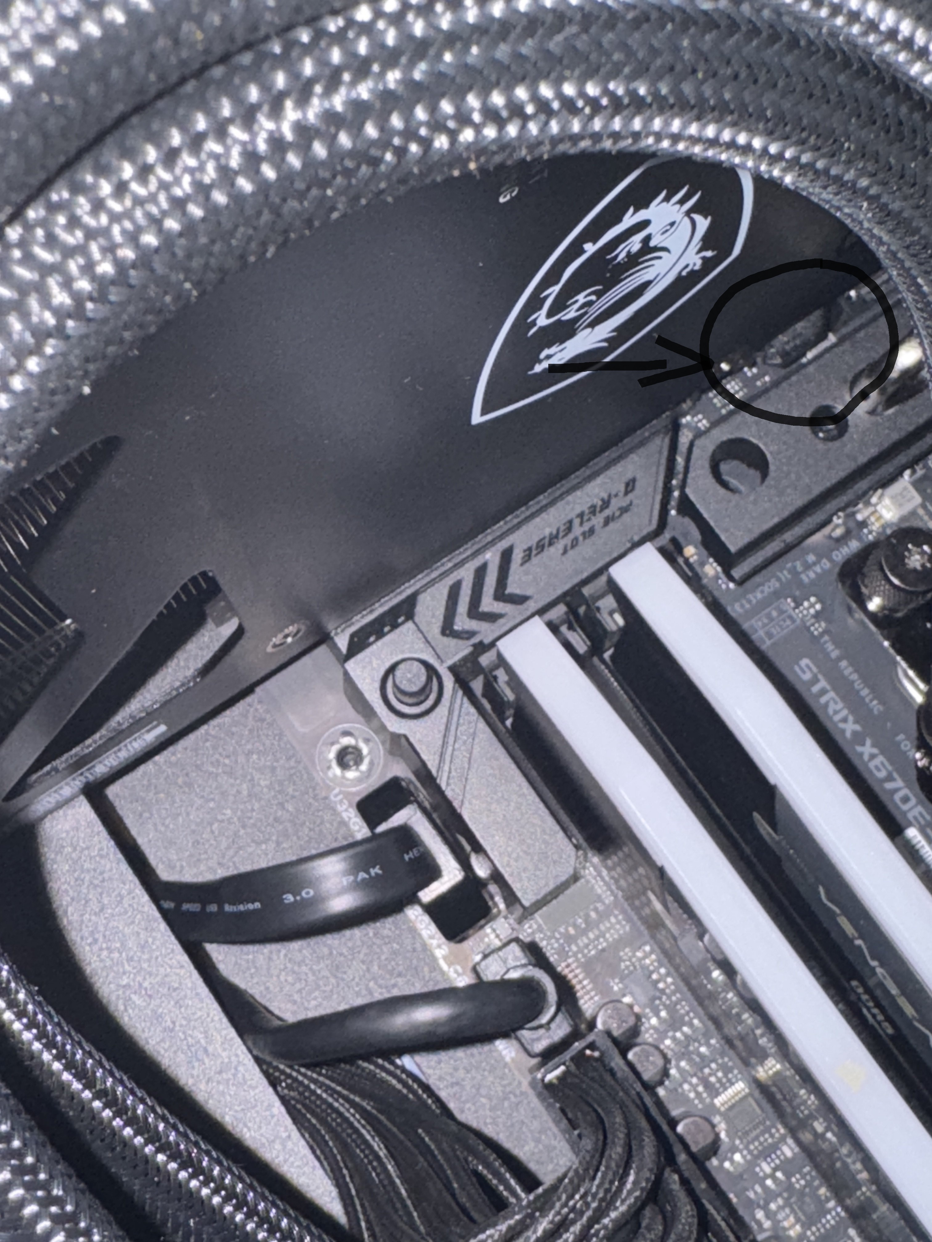

Moin, vielleicht hat jemand von euch Erfahrung. Ich habe eine MSI RTX4080 Super und die will einfach nicht einklicken. Motherboard ist das ROG Strix X670E-E Gaming Wifi und GehĂ€use das Corsair 4000D Airflow. Bemerke ich gerade erst nach dem erneuten Einbau đ
Ich vermute dass es das mainboard ist wie im Anhang.

Meist eckt die Karte im hinteren Bereich etwas an oder ein Kabel ist im Weg.
Vielleicht ist auch der Releasemechanismus von Asus nicht ganz in der Ausgangspsoition?!
Es sind aber alle Abstandshalter vom GehĂ€use fĂŒr MoBo montiert?

GrĂŒĂ dich,
der arretiernĂŒpsi hinten am PCIe slot war auf "offen" also nach unten geklappt?
Wenn ja, hilft sanfte Gewalt.
Sie sitzt drinne, Q Release taste kann ich klicken aber iwie höre ich kein klicken beim einsetzen der grafikkartemibbio schrieb:Sitzt die denn auch im PCIe-Slot drin und ist nicht einfach nur versehentlich knapp neben den Slot geschoben?
ErgÀnzung ()
der war unten ja..grafikkarte lĂ€sst sich auch nicht rausziehen aber ich weiĂ sie sitzt nicht ganzSchwobaseggl schrieb:GrĂŒĂ dich,

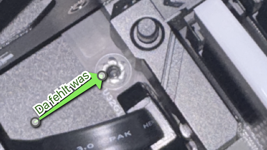

Fehlt da nicht nur die Schraube, sondern auch der Distanzbolzen?

@redjack1000 Manche GehÀuse haben an der Mittelposition nur noch einen Zapfen ohne Loch. Ist auch ganz praktisch und hilft ungemein beim Ausrichten der Boards. Sieht mir danach aus.
P.S. OK, es fehlt eine Schraube.
Ist mir bewusst, der Distanzbolzen ist drin, aber mir fehlt eine schraube đŹredjack1000 schrieb:

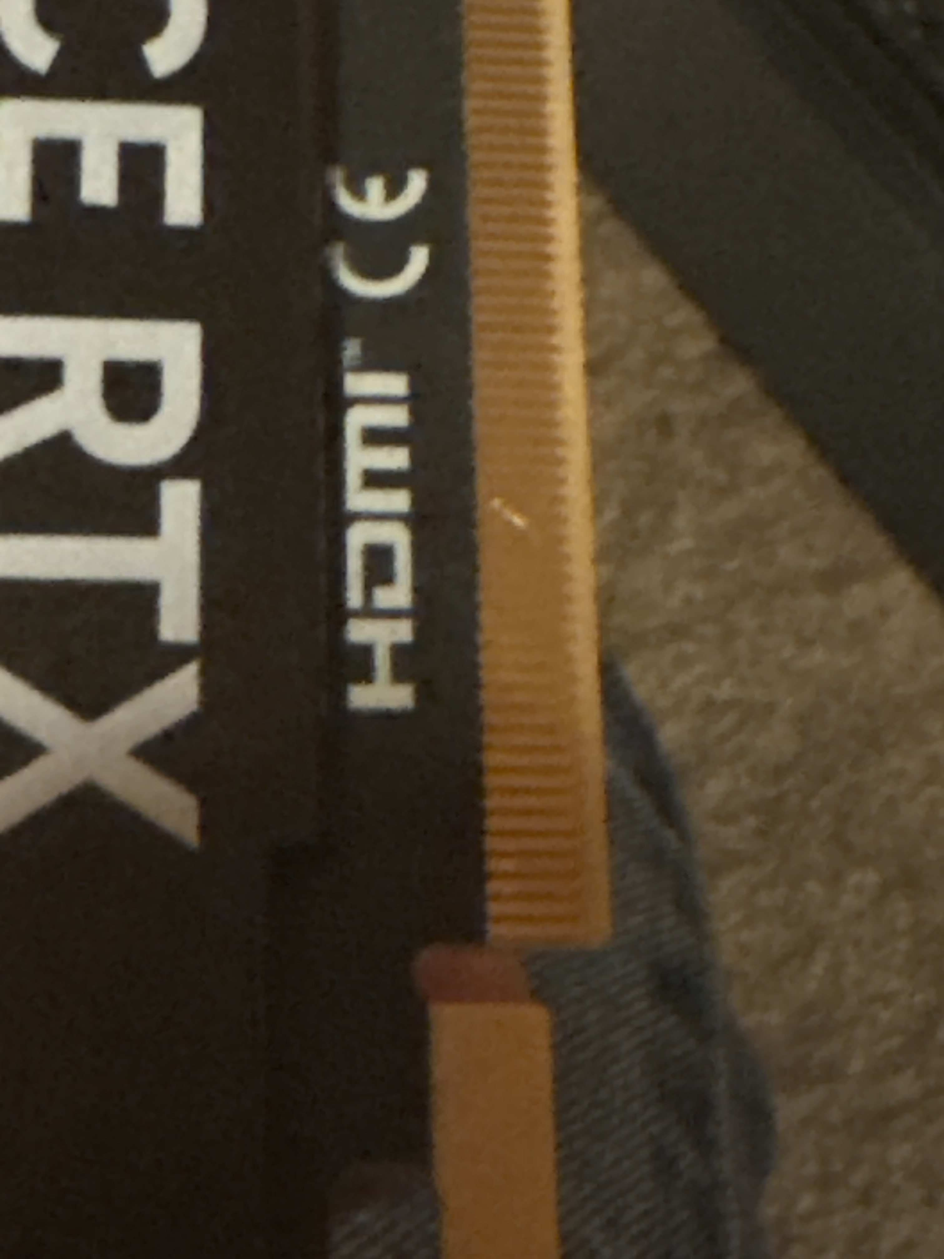

Mir fÀllt gerade auf da ist ein kleiner Kratzer an den Kontakten. Meint ihr da steckt was im Slot?

baazyde schrieb:grafikkarte lÀsst sich auch nicht rausziehen aber ich weià sie sitzt nicht ganz
Woher weiĂt du, daĂ die Karte nicht richtig sitzt, obwohl sie arretiert ist?
sNo0k schrieb:oder klemmt's an der Blende?
Kontrolliere das bitte auch mal. Nicht, daĂ das Slotblech der Karte auĂerhalb des GehĂ€uses liegt und somit ein vollstĂ€ndiges Einstecken der Karte in den Slot verhindert.
Die Karte an sich wird durch den schlechteren Kontakt im Slot keinen Schaden nehmen. Einzig die entsprechenden Kontakte könnten durch Ăberlast schon angefangen haben zu schmoren. Das kannst du ja optisch einfach nachschauen.

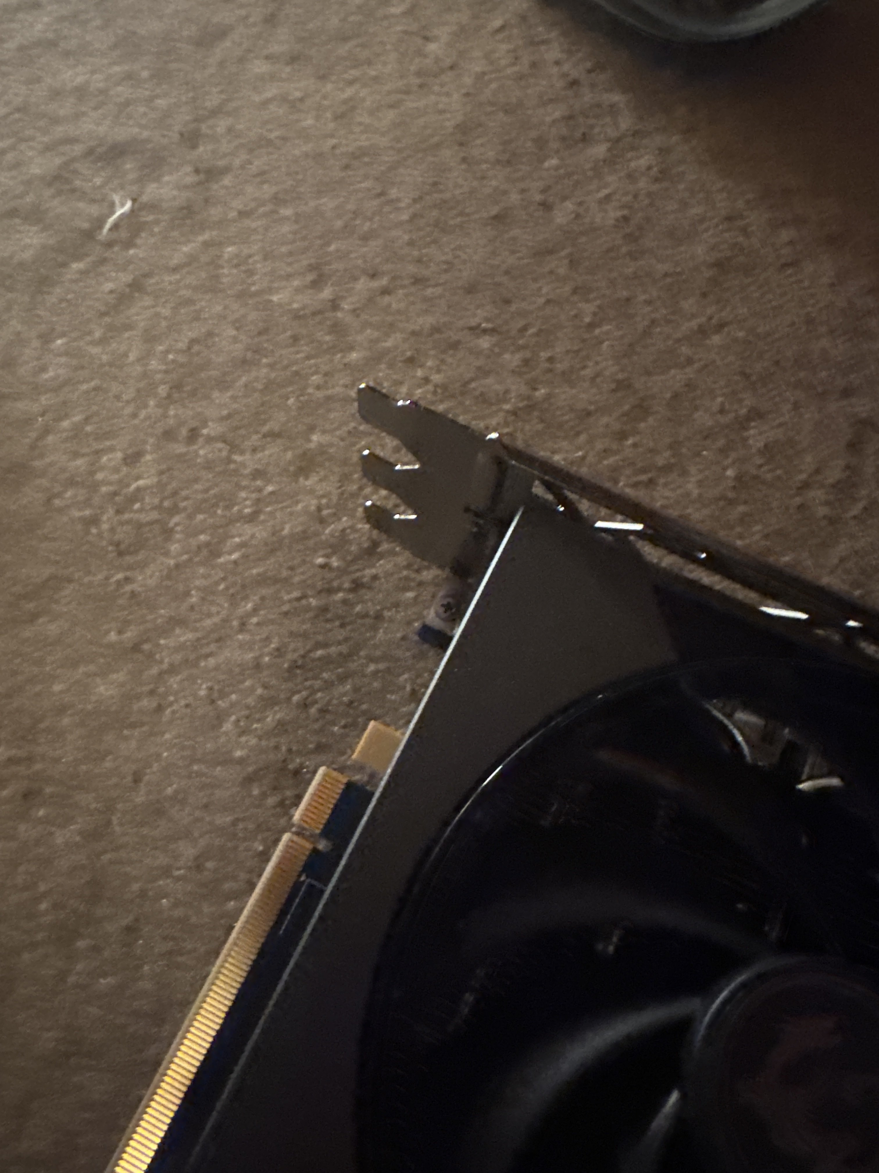

Meinst du diese blende?Motorrad schrieb:Woher weiĂt du, daĂ die Karte nicht richtig sitzt, obwohl sie arretiert ist?
Die Karte an sich wird durch den schlechteren Kontakt im Slot keinen Schaden nehmen. Einzig die entsprechenden Kontakte könnten durch Ăberlast schon angefangen haben zu schmoren. Das kannst du ja optisch einfach kontrollieren.

Kannst du die Karte so einstecken, sodaĂ diese drei Laschen zwischen dem Mainboard und dem rĂŒckwĂ€rtigen GehĂ€useblech zu liegen kommen.
Ich kenne das nur so, was aber nicht heiĂen muĂ, daĂ dein GehĂ€use hier nicht eventuell anders aufgebaut ist und dann die drei Laschen bei korrekter Montage immer von auĂen sichtbar sind.
