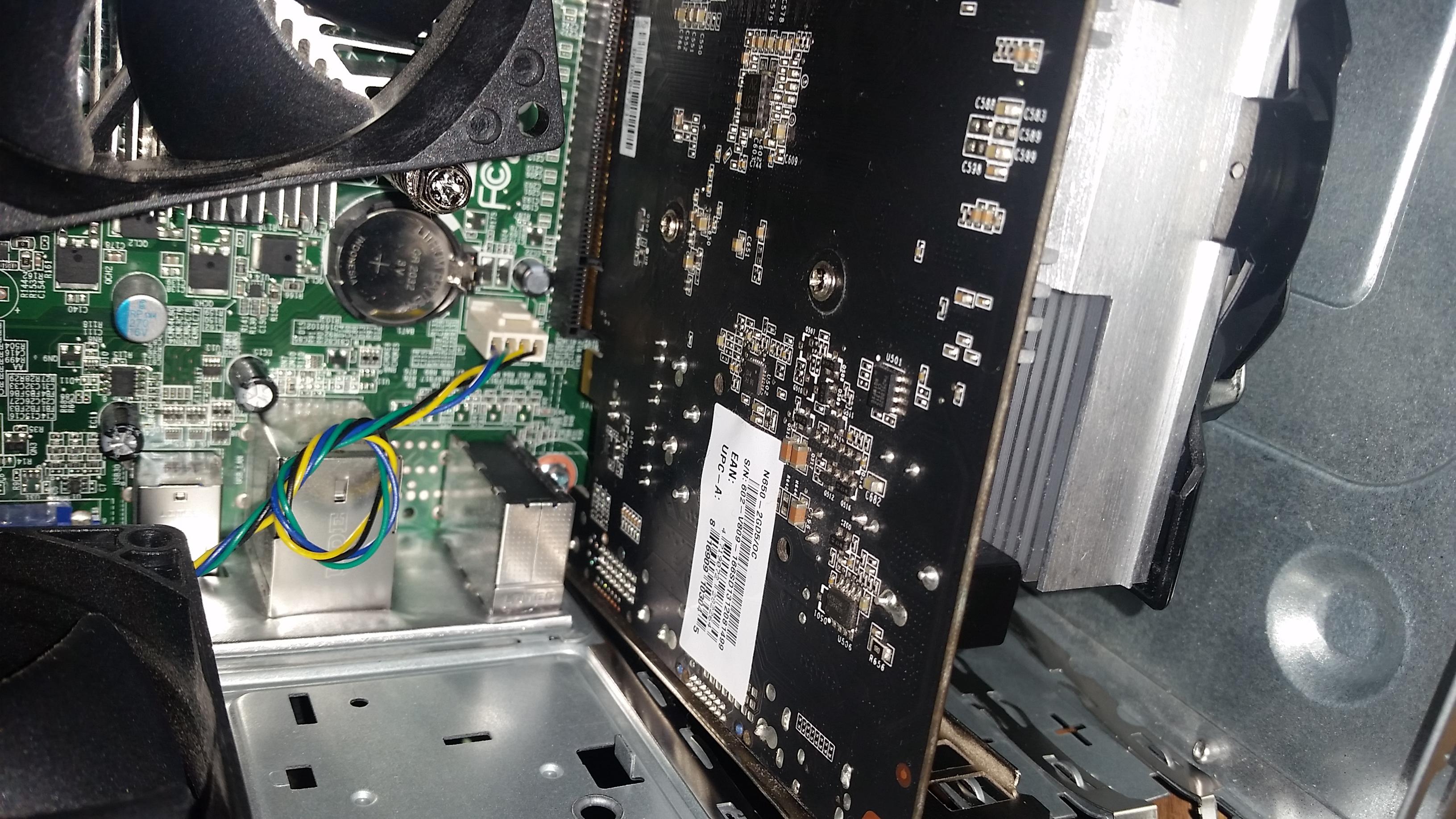

Scheinbar ist ein Custom-Kühler verbaut der den Molex als Stromversorgung nutzt. Der kleinere Stecker dient wahrscheinlich zur Lüftersteuerung.

Hallo
also das allererste Suchergebnis zu "Accelero l2 plus" (scheint mir ein Custom-Kühler zu sein.) gibt gleich die folgende Webseite:
http://www.arctic.ac/de_en/accelero-l2-plus.html
Demnach sind die weißen Kabel für den Lüfter.
Scroll mal auf der Webseite nach unten, da sind Beschreibungen, wie man die anschließt - inkl. Bilder. Je nach verwendetem Anschluss dreht der Lüfter unterschiedlich schnell.

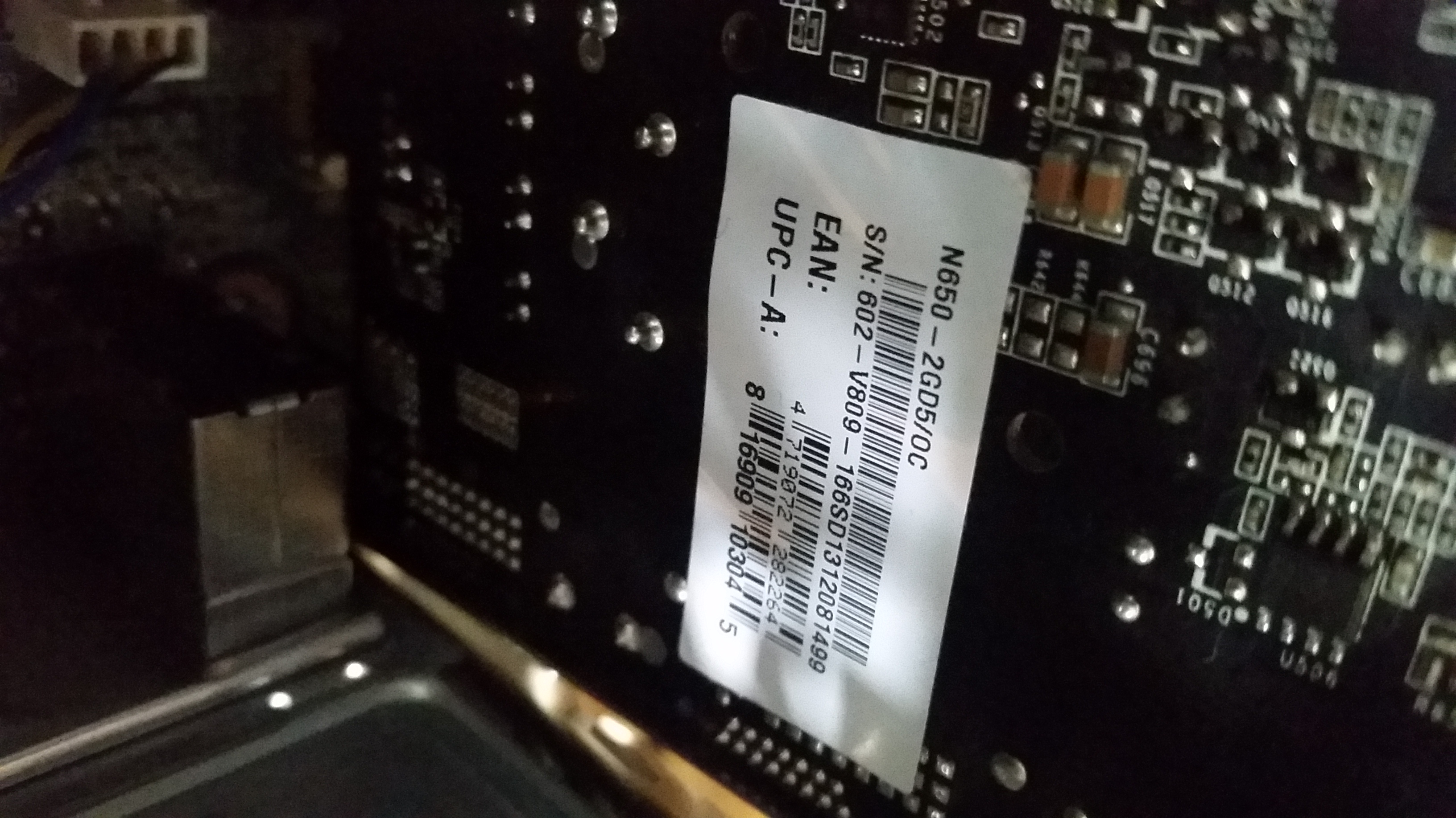

Die Seriennummer war nicht hilfreich, Hersteller und Modell wären mal nice to know.
Hättest du dich mal vorher gemeldet, evtl. wäre dir der Stress erspart geblieben.
Die Original Grafikkarte ist von MSI:
http://de.msi.com/product/vga/N650-2GD5OC.html#hero-overview

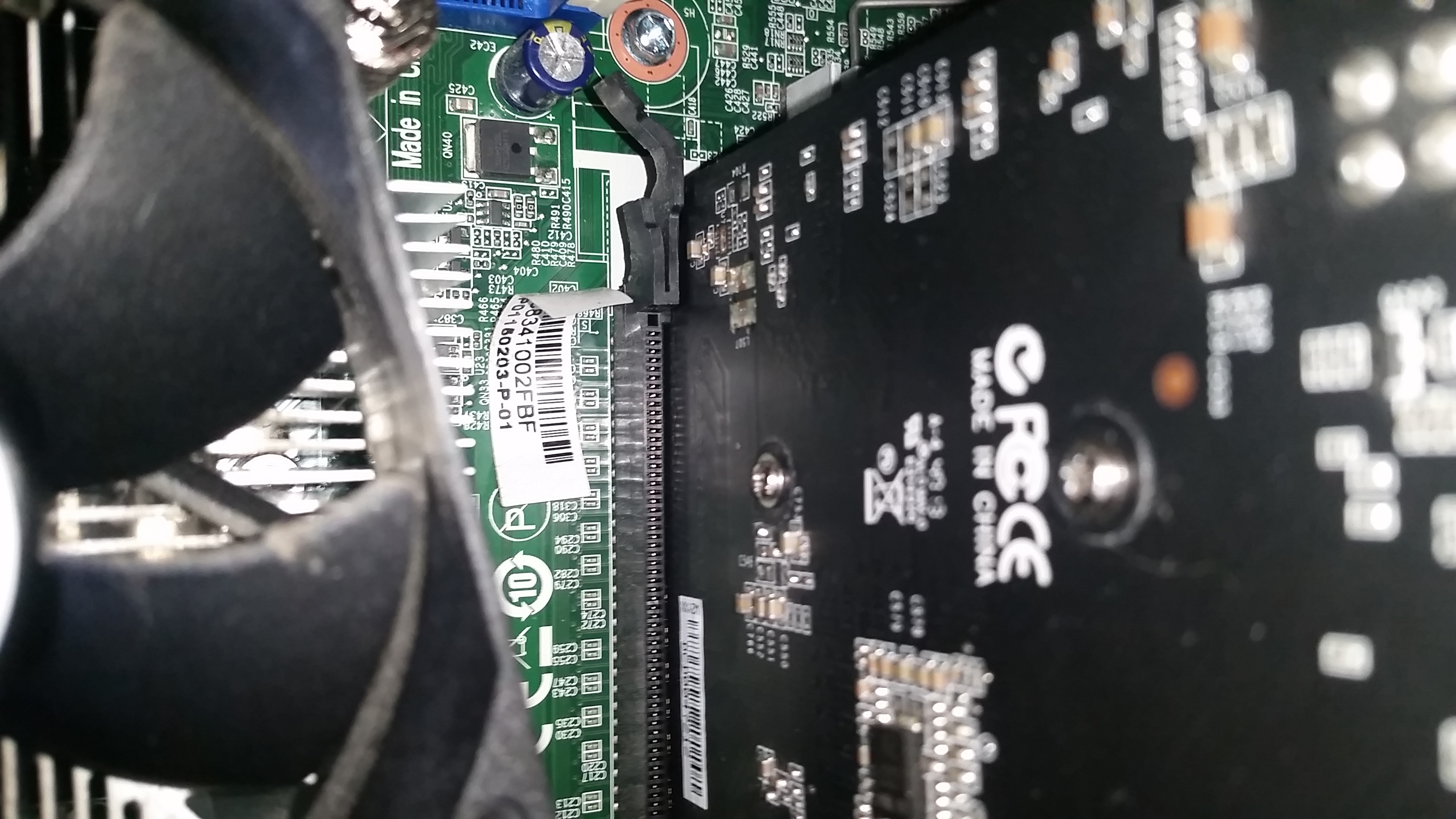

Hier nochmal Bilder vom einbau
mindtune schrieb:
wir haben die grafikkarte jetzt reinbekommen,m nachdem wirt die beiden metallenden hinten erst versucht haben zu verbiegen,m da sie sonst nicht weiter reingepasst hätte. jetzt haben wir die dinger abgetrennt, und die grafikkarte sitzt, allerdings nicht so wie sie eigentlich sitzen sollte, der metallhebel blockiert zum Beispiel jetzt auch den HDMI eingang für die grafikkarte. das nächste Problem was wir jetzt haben ist, der weiße Stecker, mit den zwei weiteren kleinen weißen Stecker, und wir finden keinen Anschluss für diese 3 Kabel. Hier nochmal ein Bild von den Steckern
Dass Ihr die zwei im Foto sichtbaren "Blech-Nasen" von der Slotblende der Karte abgetrennt habt (obwohl dafür normalerweise Schlitze im PC-Gehäuse vorgesehen sind), habe ich verstanden.
Aber von welchem Metallhebel schreibst Du? Und die Karte hat einen HDMI-Ausgang, nicht Eingang. Der müsste nun von hinten auf das PC-Gehäuse schauend sichtbar sein, genau wie der DVI-Ausgang. Wo ist da ein Metallhebel?
Täusche ich mich oder ist die Karte schief eingesteckt? Sieht fast so aus, als ob die Platine mit den näher zur Rückseite befindlichen Kontakten nicht ganz im Slot steckt.
