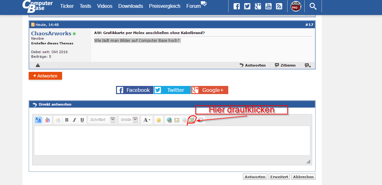

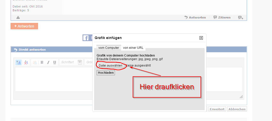

2016-10-10 14_49_49-Grafikkarte per Molex anschließen ohne Kabelbrand_ - ComputerBase Forum.png2016-10-10 14_51_09-Grafikkarte per Molex anschließen ohne Kabelbrand_ - ComputerBase Forum.png
Und der Rest ist hoffentlich selbsterklärend.
