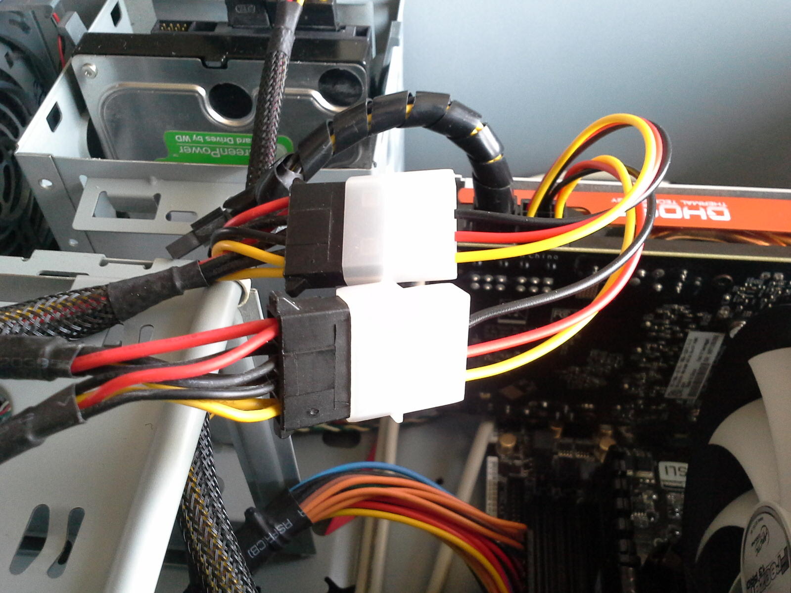

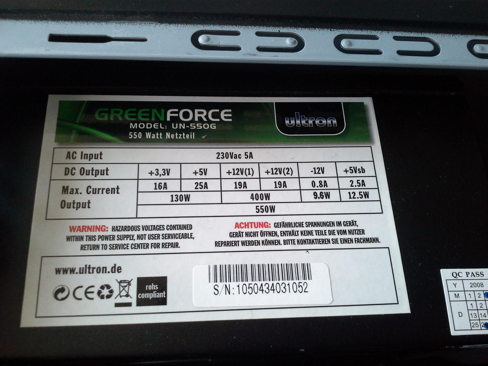

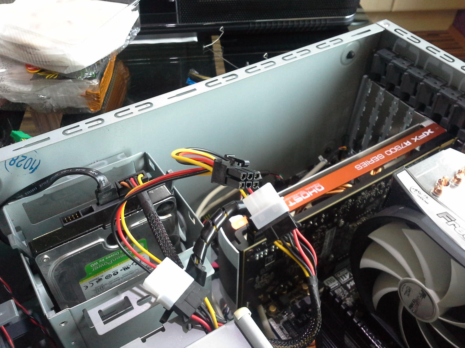

Hi, ich möchte eine xfx hd 7850 (2x 6pin) in pc von meinen kindern für minecraft usw. einbauen. Das Netzteil hat aber nur 1x 6pin und 1x kabel mit 4x4pin molex auf dem Netzteil steht folgendes
Hab mir auch 2x4pin molex auf 6pin adaptern geholt jedoch bin ich mir nicht sicher ob steicker Belegung so richtig ist!??
Den das rote kabel vom weißen molex geht ins schwarze kabel des schwarzen steckers und das rote kabel des schwarzen steckers bleibt komplett unbelegt! Kann ich das so lassen oder muss ich am weißen molex kabeln umstecken?
MfG Ed
ähm, du hast die kabel selber zusammengesteckt oder war der adapter beim kauf schon so?
gelb=12volt
schwarz= masse
rot=5volt
gibt übrigens auch pci-e 6pin auf molex adapter, ohne dass dein netzteil explodiert
bei diesen adaptern von molex auf 6pin pcie sind nicht alle kontakte belegt.
Wenn ich das recht in Erinnerung habe sind jeweils 2/4 Adern belegt.
edit: ok sind 3, aber aufjedenfall nicht alle. passt also alles soweit, sieht bei mir genauso aus...

Die Farbgebung des Groundkabel (rot) ist natürlich suboptimal, da könnte man denken 5 Volt auf Ground oder so, aber tatsächlich wird rechts abgehend der GROUND weitergeleitet , keine 5Volt auf Ground gelegt.
Allerdings sollte mal ein PIN rausrutschen, wo hin damit !? Rot=Rot oder ? :eek:

Stimmt so, Farbgebung ist halt unsinnig , kommt aber an der Karte richtig an.

Bitte nicht mit einem Ultron Netzteil, ich kann nicht sagen ob die so schlimm wie KLICK sind aber Gut sind keines falls
Der anbieter weiß schon warum der an Kabeln geizt, sehe ich das richtig das teil ist von 2008 also nicht nur schrott sondern 6 JAahre alter Schrott?

Ziemlich altes Netzteil, das noch passive PFC hat, sofern es überhaupt eine hat.
Da würde ich mal ganz einfach auf TinPoint hören und das Netzteil zur Müllsammelstation bringen.

Hi, es hat geklappt!!

Prozentual hat er nunmal leider recht... - warum ein NT im Einzelfall überlebt oder einen Fehler hat ist schwer zu sagen. Zumal ältere Netzteile in der Regel durch ausgetrocknete Elkos eine höhere Restwelligkeit haben und daher eher zu Problemenen führen oder gar die restliche Hardware schädigen.
Daher würde ich auch zum baldigen Austausch raten, den du ja sowieso vor hast.
