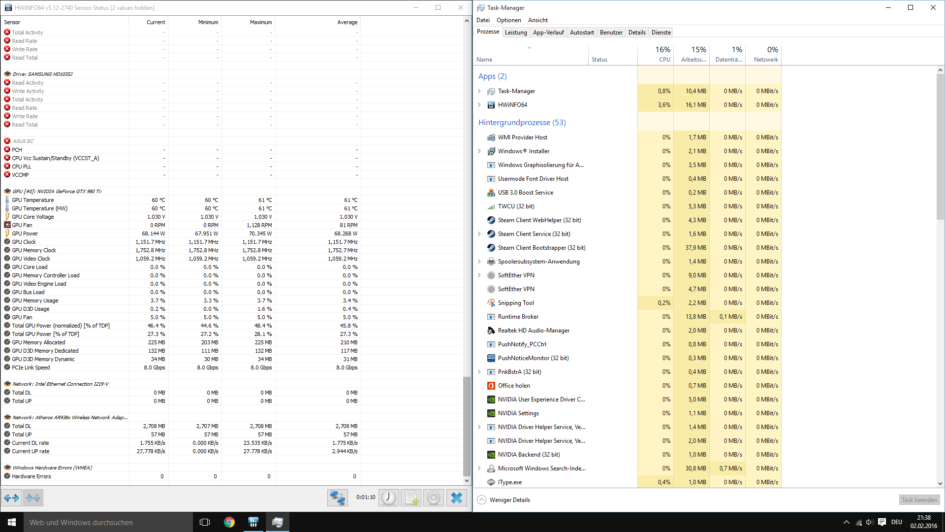

Hi,
habe festgestellt das meine Palit GTX 980ti permanent auf maximum Clockspeed läuft. Das war nicht immer der Fall, erst seit kurzem ist es mir aufgefallen, da der Lüfter ja etwas stoßlüftet ab und zu. Angehängt habe ich mal die HWinfo Werte und Prozesse im Hintergrund. Da ist eigentlich nichts offensichtliches das meine GPU beanspruchen sollte. Energiemodus habe ich auf "Ausgeglichen" in Windows. Könnte es ein Mining Trojaner sein?
Wie viele Monitore hast du an die Graka angeschlossen?
Nvidia Inspector Multi Display Power Saver heisst wahrscheinlich die Lösung deines Problems. Aber wenn du nur nur einen Bildschirm hast sollte es auch ohne gehen.
Vielleicht in der Nvidia Systemsteuerung in den 3D Einstellungen auf maximale Leistung bevorzugen eingestellt? In dem Fall umstellen auf Adaptiv.
