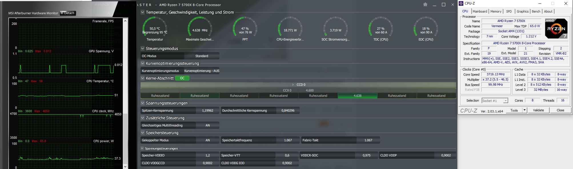

Ich habe seit heute den Ryzen 5700X verbaut, soweit so gut. Nun ist mir aber aufgefallen, dass der ziemlich viel Strom im Idle zieht - 42W (15W SOC).
Daraufhin habe ich testweise das XMP-Profil für den RAM deaktiviert, nun ist der SOC immerhin nur noch bei 3,7W.
Denke auch, dass die nun gemessenen 37W recht i.O. sind (3,7W SOC, 18,7W CPU und der Rest wahrscheinlich für sämtliche andere Controller).
Jetzt fiel mir aber auf, dass ein Kern im Idle immer im Boost-Clock hängt (4650Mhz) und nicht runter taktet (CPU-Z zeigt permanenet 3719Mhz an). Vom 3700X kenne ich es so, dass der im Idle nicht permanent am Maximum ist. Die CPU-Temperatur liegt dadurch immer bei 50°C.
Der Cinebench Multiscore ist auch ziemlich mau mit 12039 Punkten.
Muss das so? Wie bekomme ich ihn dazu runter zu takten?

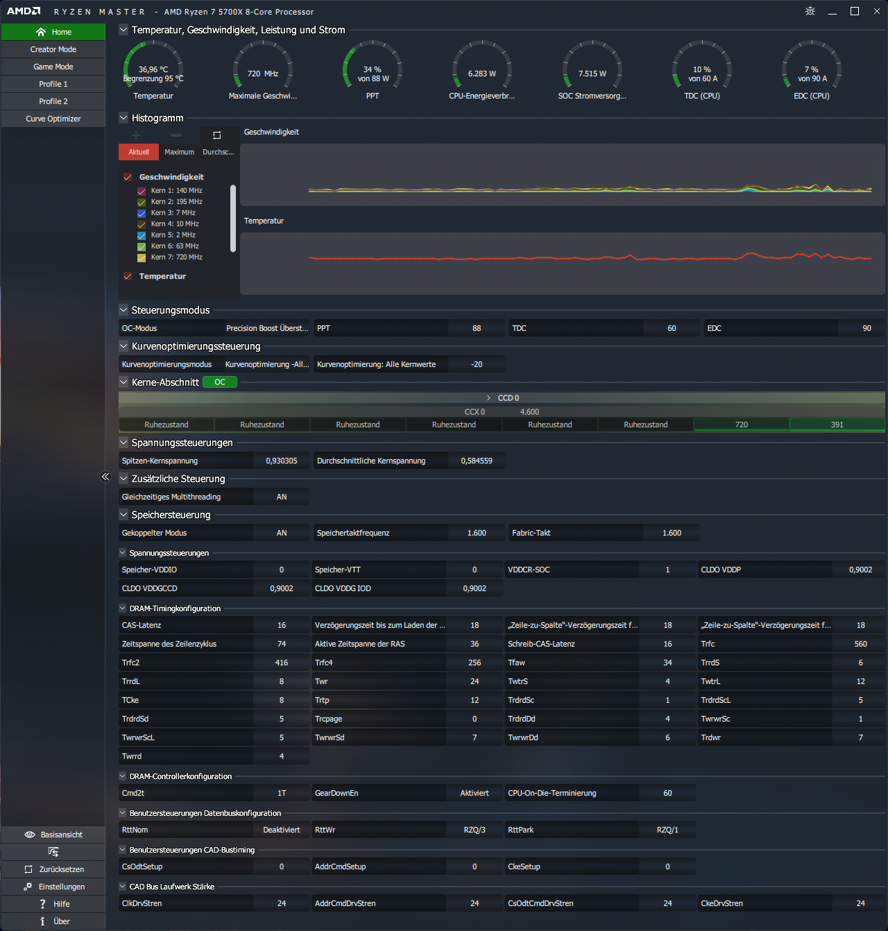

Karl.1960 schrieb:
Das schaue ich mir mal an.
Bitte nicht blind den Pizzamod nutzen. Der adressiert ein bestimmtes Problem. Hier taktet die CPU aus irgendwelchen Gründen im Idle ohne nennenswerte (davon gehe ich mal aus) Hintergrundprozesse nicht wirklich runter.
18W allein CPU-Core Energieverbrauch sind viel zu hoch. Mit RAM-Takt 3200 sollte der SoC-Energieverbrauch bei ~7-8W liegen. Beim CPU-Energieverbrauch bin ich noch darunter (aktuell schwankend zwischen 2-6W). Aktuell läuft aber auch nur Edge mit diesen Tab, Discord und der Ryzen Master selbst.
(Ja, ich habe Curve Optimizer -20 drin und das PPT auf 88 angehoben, aber das dürfte im Idle eher keine Auswirkungen haben)

Dass es an Hintergrundprogrammen liegt, denke ich nicht (lasse mich aber gerne eines Besseren belehren), der 3700X hatte ja auch keine Probleme damit. Permanent läuft auch nur der MSI Afterburner, um das Undervolting Setup für die Grafikkarte zu laden. CPU-Z und RM laufen nur, wenn sie manuell gestartet werden. AIDA, SiSoftware, CoreTemp, HWInfo sind gar nicht installiert. Einzig das GSkill RGB Steuerungstool zieht wohl 8%-Punkte (:o) Prozessorauslastung, was aber auch nicht dazu geführt hat, dass der 3700X nicht mehr aus dem Boost Clock raus kam.

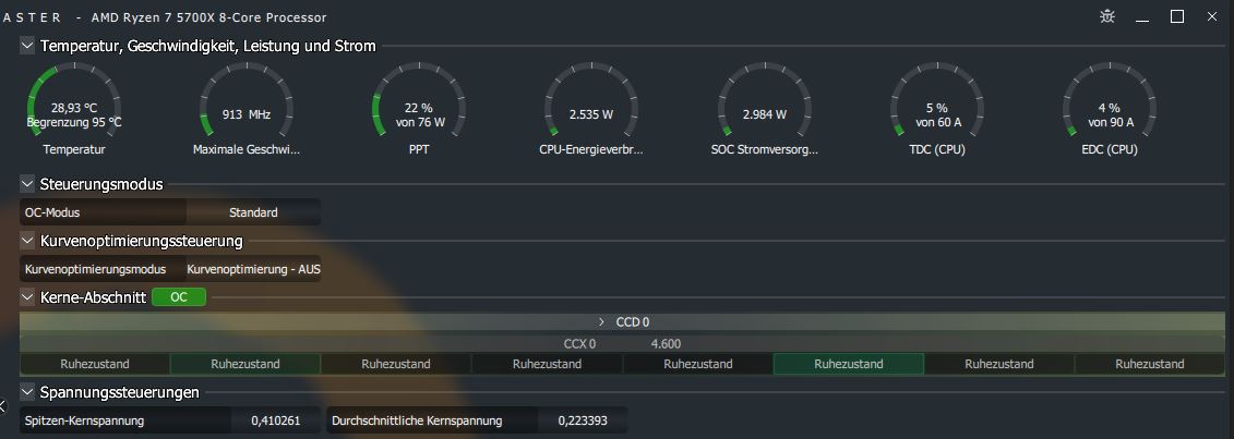

Wie es aussieht lag es wohl echt an der Steuersoftware für die RGB. Ich habe den Task beendet und prompt hat sich der Kern, der vorher immer geboostet wurde auch in den Ruhezustand geschaltet.
Ich habe schon den Stick für das Bios Update hier liegen, das und Windows neu aufzusetzen kann ich mir dann scheinbar sparen :)
