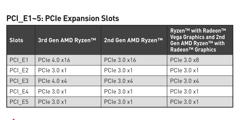

Haha, … das Vertrauen in mich ist ja riesig :-P :-D… aber tatsächlich habe ich ein Problem … glaube ich zumindest … ich hatte ersatzweise die RTX 2070 Super drin … und zwar am PCI_E1 am Mainboard … meine Alte war auch dort im Slot …… die neue RTX 3080 hat da irgendwie gar keine Lust darauf und da bootet der PC nicht und zeigt am Mainboard an der EZ Debug LED die VGA an, … wenn ich die RTX 3080 aber in den PCI_E3 einstecke … funktioniert alles und der PC fährt hoch … das sollte aber doch so nicht sein, oder? … soll ich dafür ein extra Thread aufmachen :-P … oder soll das so sein? Hab sie schon 2-3 mal hin und her gesteckt, aber immer das gleiche Problem

Uefi oder CSM im BIOS an ?
Testweise Mal den nicht funktionierenden PCI ex Anschluss auf pciex3 runterstufen.
So habe es mal ausprobiert .... es war CSM drin... das habe ich mal auf Uefi gestellt...und die Grafikkarte umgesteckt.... PC fährt nicht hoch...auch keine Chance da ins BIOS zu kommen .... dann habe ich die Grafikkarte wieder umgesteckt und mal auf dem PCI_E1 Slot auf Gen2 gestellt (was ja glaub laut Tabelle oben PCIe 3.0 x16 entspricht), wie von Dir empfohlen @Novocain . Grafikkarte wieder umgesteckt und siehe da er fährt ganz normal hoch 🙃danke für den Tipp! ... aber warum ist das so? ... was mag die RTX 3080 am PCIe 4.0x16 nicht :) ... für die volle Leistung brauche ich das aber, oder? :)
Nee Gen 2 ist PCIex 2.0
Gen 3 ist PCIex 3.0 usw
Der PCIex Controller sitzt in der CPU und liefert auf den ersten PCIe Slot PCIex 4.0 über das Mobo. Irgendwo ist da dann das Problem... Nen Riser nutzt du nicht oder ?
Gen3 solltest du schon gut und gerne erreichen.
Habe es nun auf Gen 3 gestellt und es funktioniert weiterhin ... auf Auto nicht.
Ne nutze kein Riser, einfach nur 1 Grafikkarte die den ganz normalen PCI_E1 Slot auf dem Mainboard bekommen hat :-) .
btw. bei mir läuft jede Grafikkarte auch nur mit 8x 4.0 bzw 8x. 3.0, was könnte eig das Problem sein :O?
Der Unterschied dürfte nicht so groß sein zu PCIex4 ist zwar das doppelte was PCIex4 kann aber in der Regel wird PCIex3 selten ausgelastet mit GPUs kannst sonst mal nach nem Vergleich gucken für deine GPU auf YT z.B.
