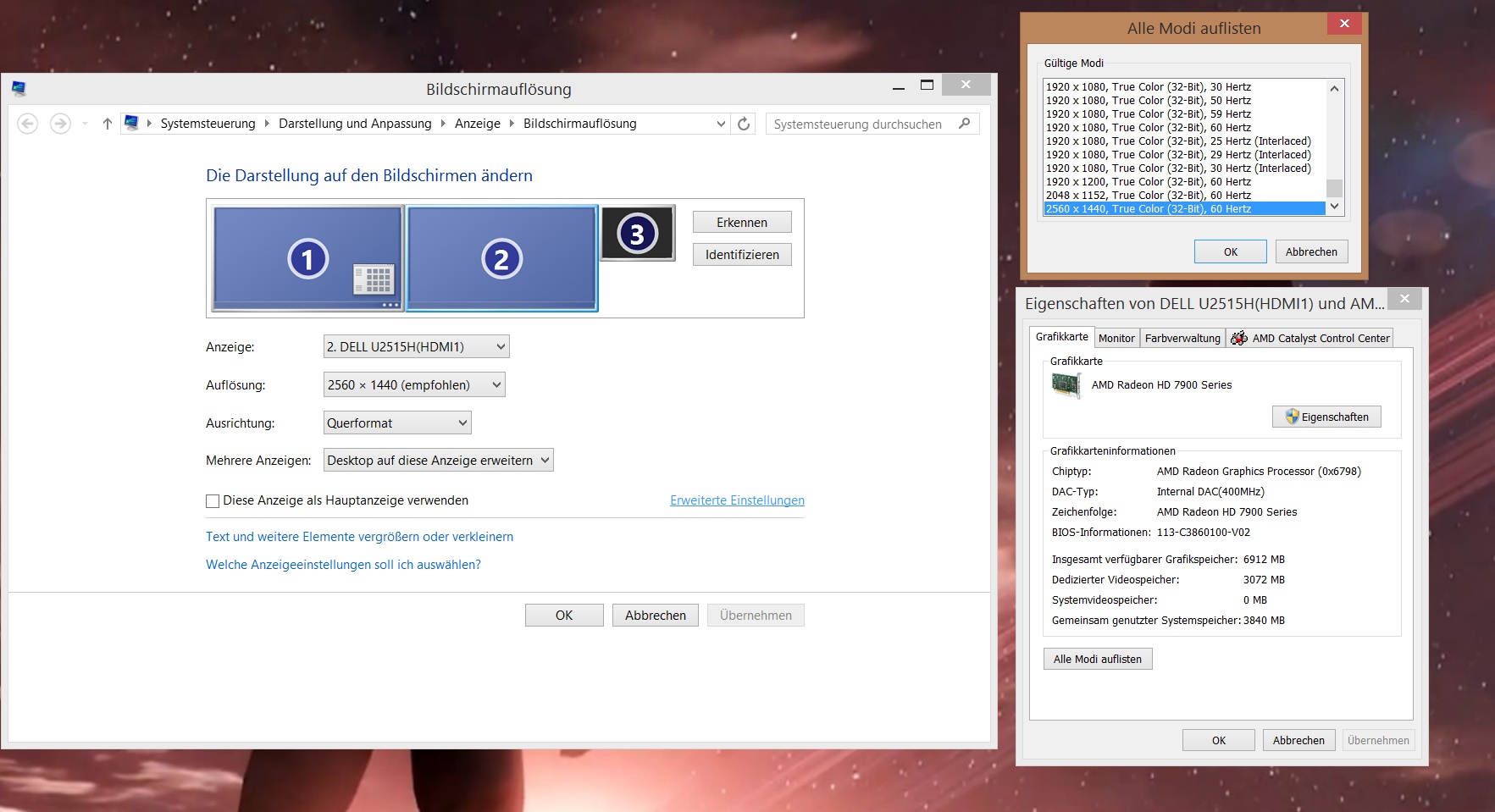

u2515h-hdmi-jpg.577286
http://www.technikaffe.de/anleitung..._wqhd_aufloesung_2560x1440_ueber_dvi_und_hdmi
Intel HD Grafik und WQHD-Auflösung (2560x1440) über DVI und HDMI
Bei AMD und Nvidia Karten kann man noch mit einem Pixel Clock Patcher arbeiten, in deinem fall ....
