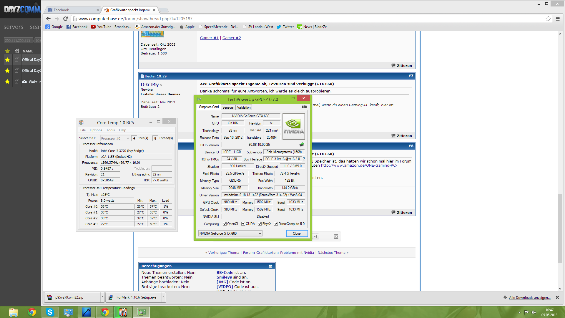

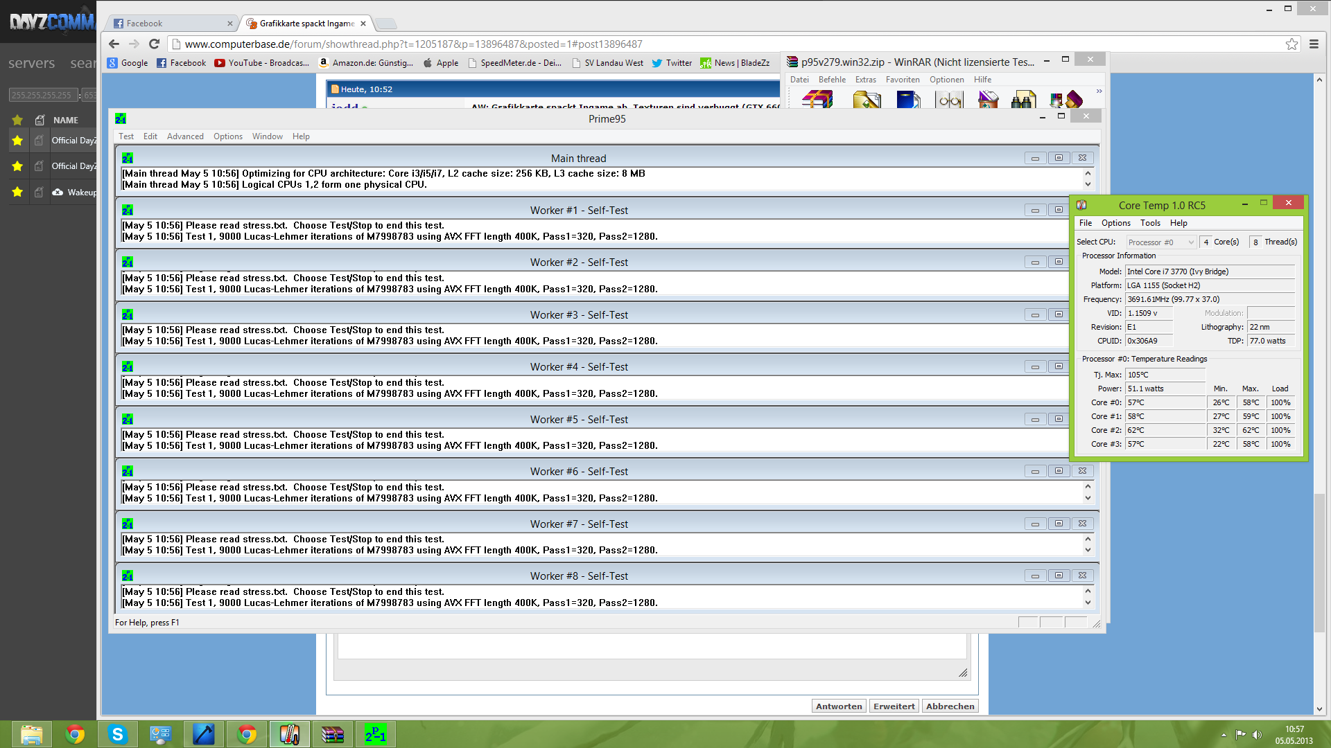

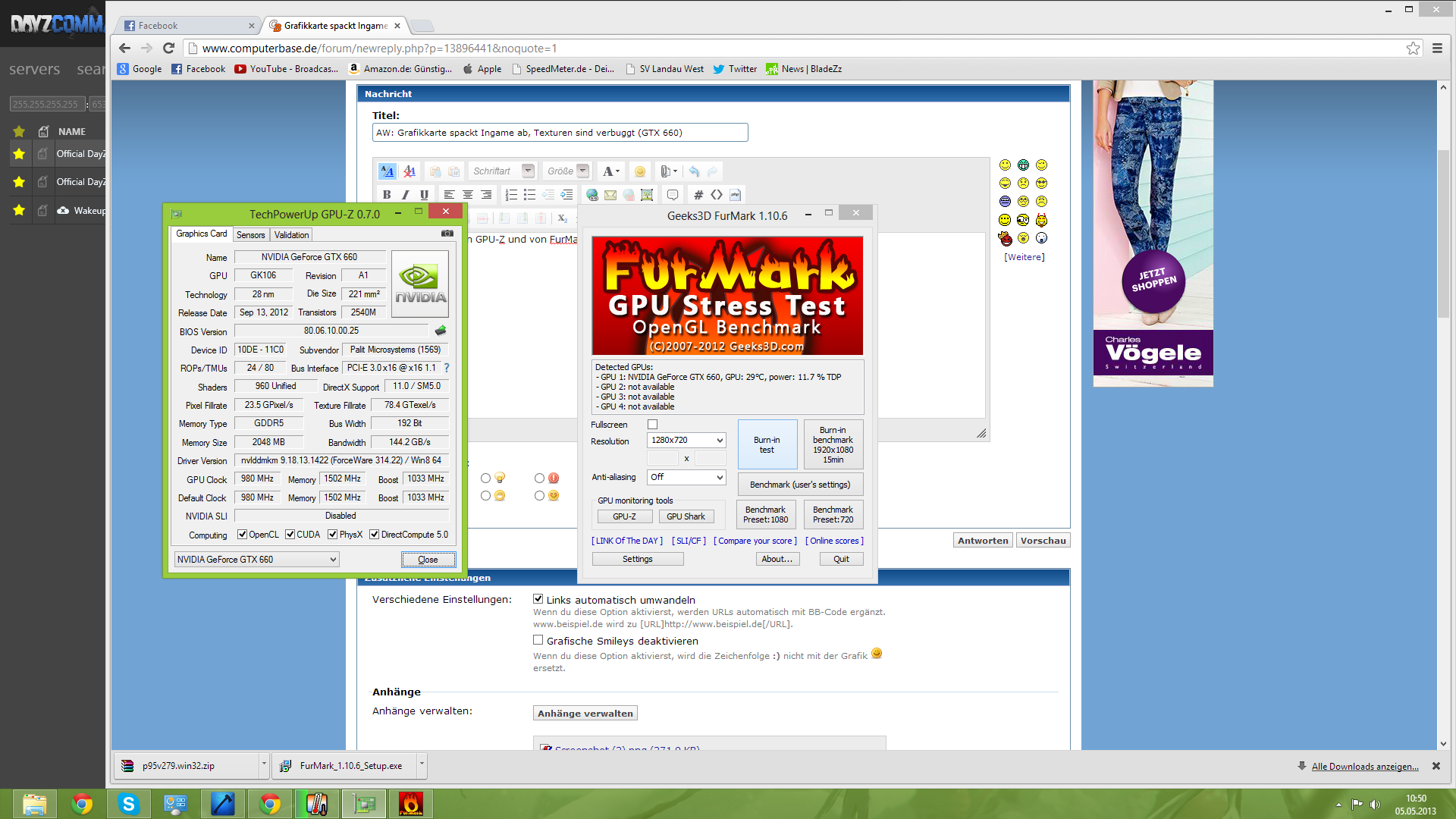

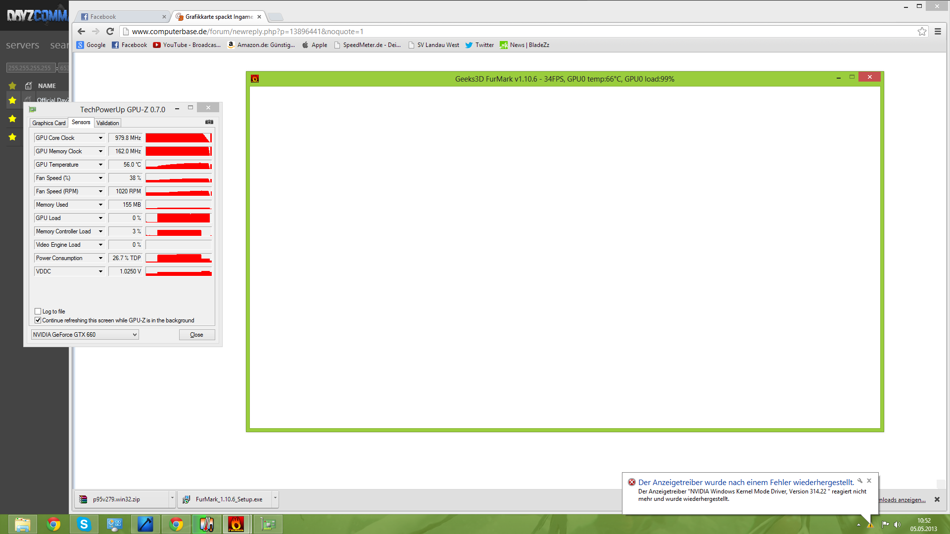

Hier sind ein paar Bilder von dem was passiert................. :( Mein GPU läuft auf 70° und dann schmiert Furmark ab. und hier noch mein CPU
Ich würde den Klotz ja zurückschicken und hier einen zusammenstellen mithilfe der User. :lol:
Das ist auch das einzige wozu man Furmark brauchen kann, zum abfackeln von Grafikkarten.
Wenn du wissen willst ob deine Graka den aktuellen Spielen gewachsen ist dann nimm 3DMark11 und Unigine Heaven/ Valley
Da hast du dann wenigstens einen Anhaltspunkt.
Probiere mal den Heaven 4.0 aus, mit meiner GTX 660 von Gigabyte und Werks OC kommt die selbst nach 2 Stunden nicht über 57°C. Wollte damals auch erst die Palit nehmen und habe mich dann für 5€ teurere Gigabyte entschieden da sie eine bessere Kühlung hat, aber das weiß man ja meistens bei einen Fertig PC nicht was man da bekommt.
