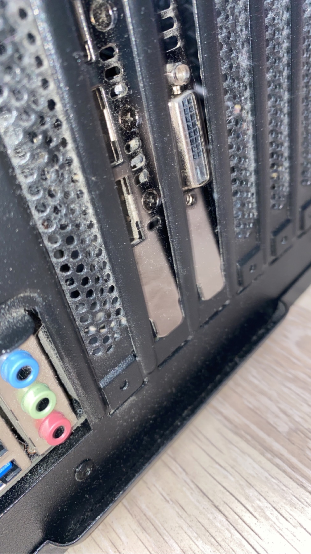

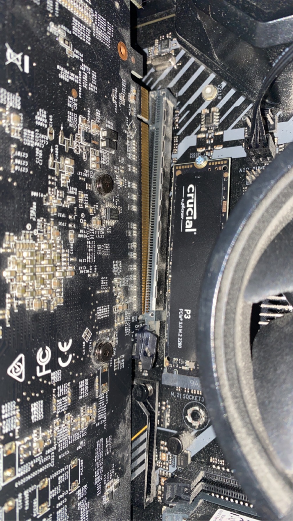

Moin Moin, bevor mir das jemand sagen möchte, ja ich bin ein Idiot. Voller Euphorie kam meine neue Grafikkarte an und ich wollte sie natürlich direkt einbauen. Naja.. ich versuche gerade meine RX580 rauszunehmen und hab sie zu einem dreiviertel draußen.. der PCI Helbel hält das restliche Stück fest.. und ich bekomme es nicht raus.
Was ich bereits gemacht/probiert habe:
  • Schrauben sind alle raus
  • Hebel ist so weit runter gedrückt wie möglich
  • Grafikkarte zurückstecken geht nicht, weil sie am Gehäuse durch die Schräglage nach außen hängt
Mainboard ist das B450 Plus-Gaming und die Karte eine RX 580.
Ich verzweifle langsam, will aber auch nix kaputt machen. Dieser Fehler ist mir derartig noch nie passiert.
Ich danke für jede Hilfe.

Also ich kann mir nicht helfen, aber dieser Hebel hinten am Slot sieht für mich so aus, als wäre er nicht heruntergedrückt, und hält folglich die Grafikkarte weiterhin fest. Wäre er heruntergedrückt, so wären die beiden Flügel links und rechts waagerecht zum Board oder sogar leicht nach hinten hin runterdeutend. Das ist hier so wie es aussieht nicht der Fall, und zudem die Stelle, an der die Grafikkarte offensichtlich festgehalten wird.

Grimba schrieb:
Also ich kann mir nicht helfen, aber dieser Hebel hinten am Slot sieht für mich so aus, als wäre er nicht heruntergedrückt, und hält folglich die Grafikkarte weiterhin fest. Wäre her heruntergedrückt, so wären die beiden Flügel links und rechts waagerecht zum Board oder sogar leicht nach hinten hin runterdeutend. Das ist hier so wie es aussieht nicht der Fall, und zudem die Stelle, an der die Grafikkarte offensichtlich festgehalten wird.
Oh, okay. Der Hebel ging schon um einiges runter und wenn ich draufdrücke geht auch nix weiter runter. Gibt es noch eine andere stelle an der ich das drücken probieren kann?

Stecke die Karte wieder voll in den Slot hinein, dann drückst du die Verriegelung am ende des Slots so weit wie es geht herunter, am besten drückst du die Karte dabei etwas in den Slot hinein, danach ziehst du die Karte gerade heraus - also nicht bei einer Seite zuerst.

Also selbst wenn du mit sanfter Gewalt jetzt an der Grafikkarte nach oben ziehen würdest, sollte nichts kaputtgehen. Diese Arretierungen sind in aller Regel einfach nur von oben in die Fassung des Slots eingesteckt und kommen irgendwann mit raus. Sind danach wieder einsetzbar. Wenn's also gar nicht geht, kannst du versuchen, vorsichtig die Arretierung herauszuhebeln, vielleicht mit einen Stift oder so, auf jedenfall nichts mit Metallspitze um das Board nicht zu beschädigen. Aber keine Garantie für nichts an dieser Stelle. Das ist so ne Gefühlssache.
Vielleicht von außen gegen das Ender der Slotblende drücken, damit diese wieder nach innen ragt. Dann solltest du die Karte auch zurück in den Slot stecken können.
Und dann einfach nochmal langsam von vorne. :)
Hat geklappt, Karte ist raus. War kurz davor das ganze Board auszubauen. Ich danke dir vielmals.
