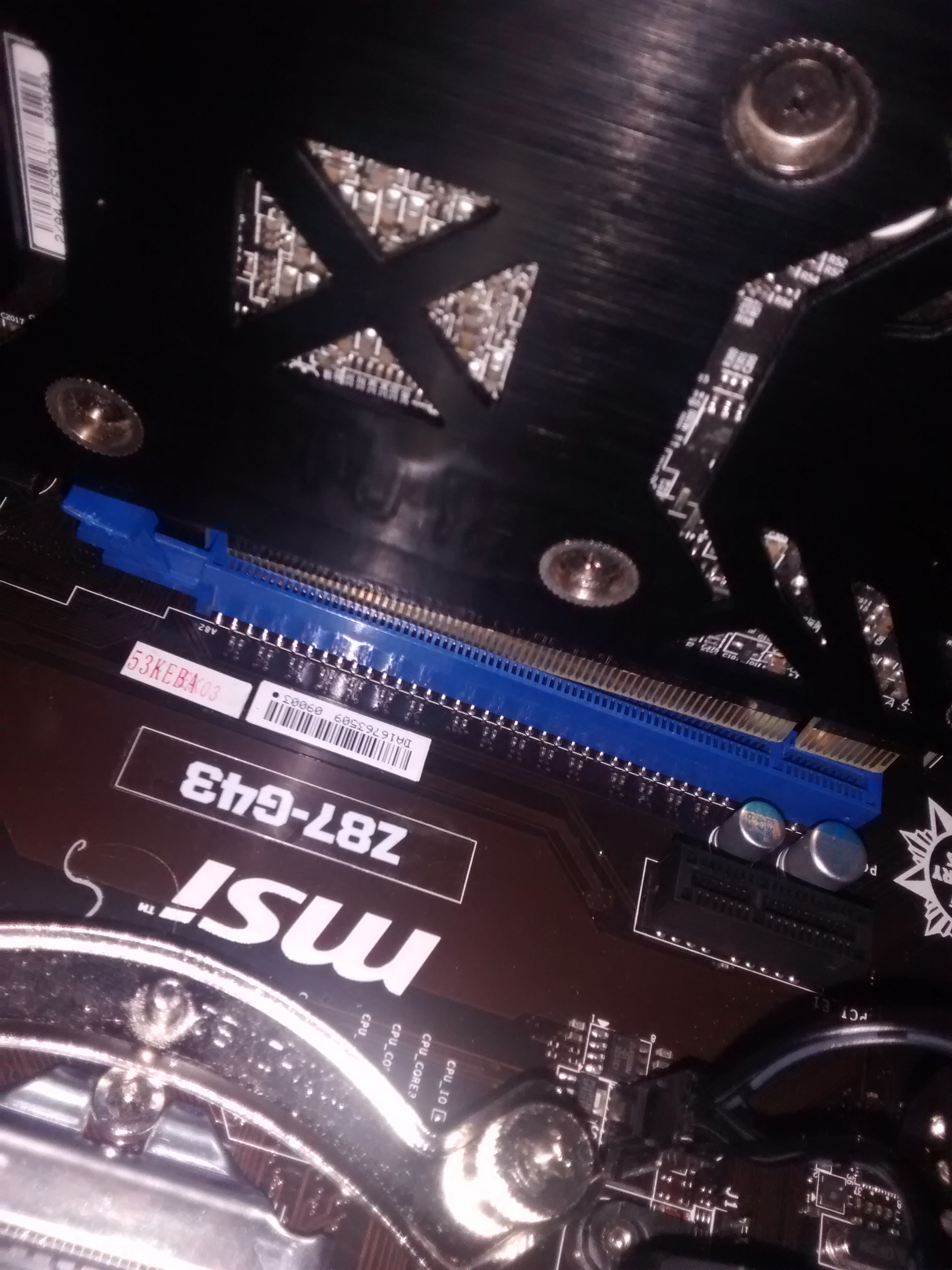

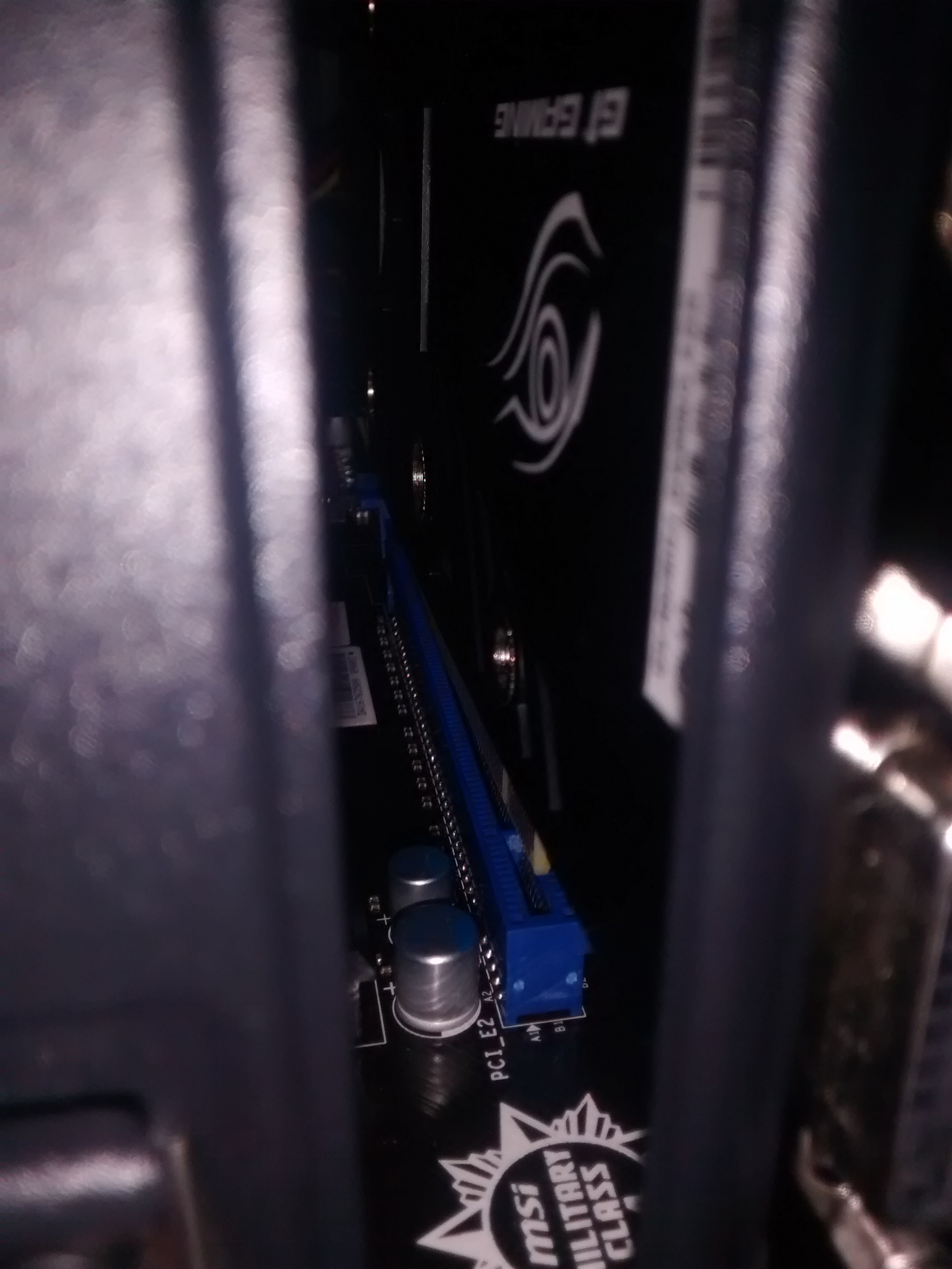

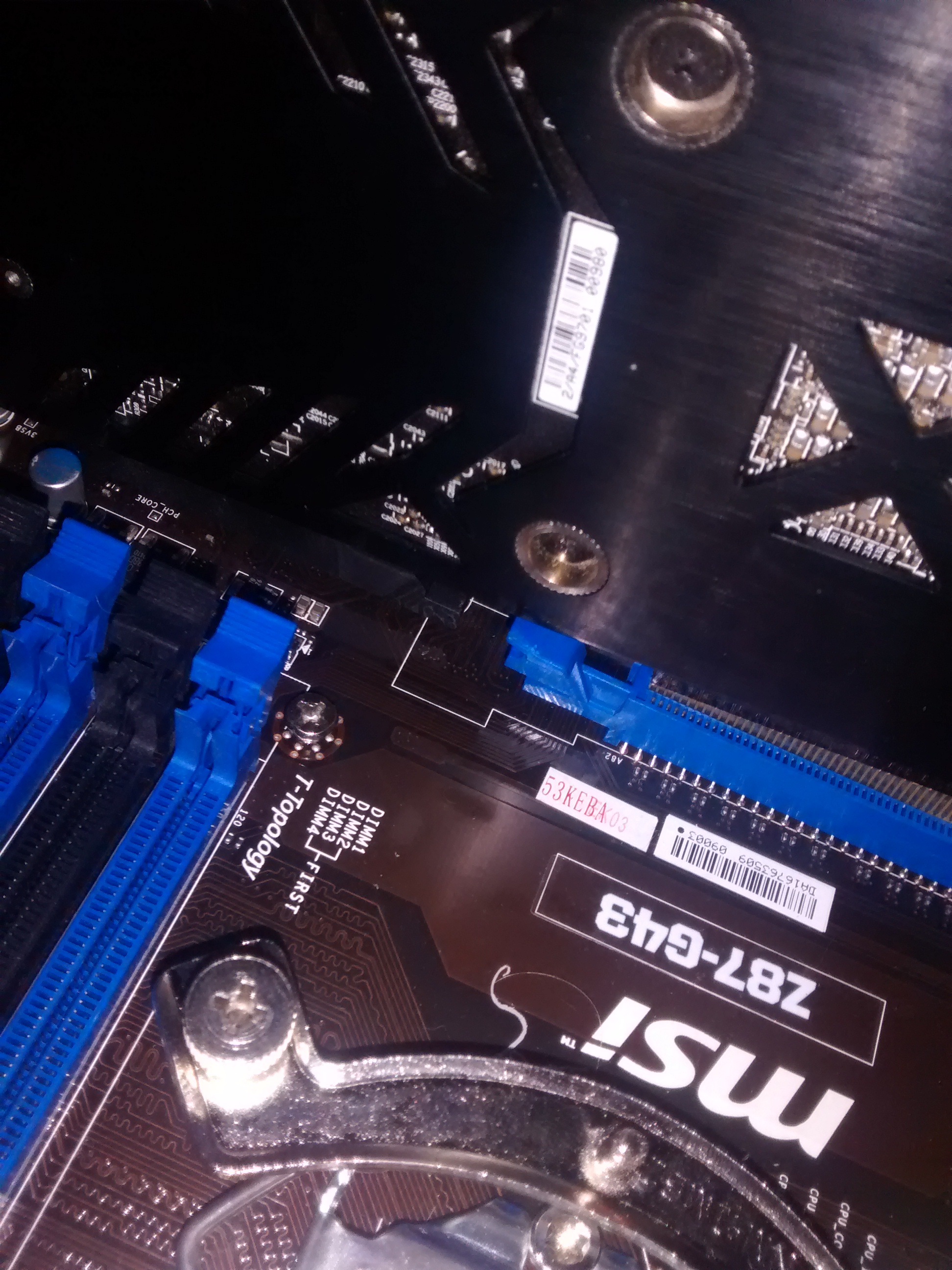

Meine gpu steckt im pcie slot fest und ich brauche dringend eure Hilfe.
Den Hebel kann ich nicht runterdruecken und die karte geht nicht raus aber auch nicht rein!
Hier sind bilder
Sieht eher so aus als müsste man den Knubbel seitlich drücken und lösen.
den Bügel nach hinten drücken und die Karte rausziehen
Das ist kein Hebel sondern sowas wie ein schieber. Einfach zur seite drücken/schieben
Oder besser nochmal richtig rein, bis es einrastet und dann vor dem Ziehen den blauben Hebel nach unten drücken, das entriegelt die Sicherung.
Die Karte hat sich verkantet.Ging mir auch schon so.Da hilft nur vorsichtig Druck bis hin zu Gewalt in deinem ermessen.Lieber rein als raus,ausser du bekommst sie nicht reingedrückt.Dann ziehen.
Wie stark du ziehst liegt in deinem ermessen...aber so empfindlich sind Karten in der Position nicht.
Spezialtrick: Drück hinten das Slotblech mit nach oben...
https://www.hartware.de/media/reviews/1824/hinten.jpg
Rechts ist doch diese Kante.Da mit drücken.
Drück es!
Mach es so.
Der Hebel steckte fest, mit nem Stück Holz und etwas Gewalt habe ich sie raus bekommen danke ^^.
