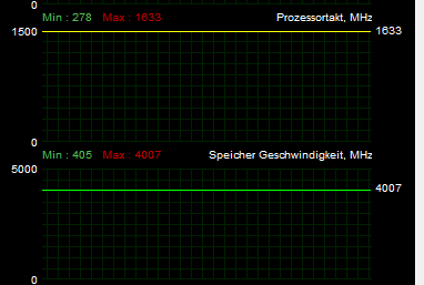

mir ist gestern erst aufgefallen, dass meine Grafikkarte im Idle Modus nicht mehr runtertaktet (s. Bild).
Ich habe im MSI Afterburner nur die Lüfterkurve angepasst, aber NICHT übertaktet.
Woran kann das liegen? Ich habe zwar einen zweiten Bildschirm, der ist aber nicht angeschlossen.
LG und ein schönes Rest Wochenende! :)

Okay, habe den AB aus dem Autostart gekickt und jetzt manuell gestartet. Jetzt läuft es auf 278 und 405. Wobei ganz kurz am Anfang es wieder für 2 bis 3 Sekunden hoch gesprungen ist auf die Werte die auf dem Bild stehen. Wo ist denn da dann der Unterschied, zwischen dem Autostart und dem manuellen? :freak:
EDIT: Mittlerweile ist es wieder wie vorher. Ich weis einfach nicht woran das liegt.
Bei mir ist es genauso. Ich verwende Afterburner auch nur für die Lüfterkurve und das Monitoring der Werte, da meine GTX 1060 momentan für meine Ansprüche mehr als genug Leistung bietet. Dennoch fällt mir auf, dass wenn ich längere Zeit den Rechner nicht neu starte, die Grafikkarte irgendwann aufhört herunterzutakten. Bei jedem Systemneustart tut sie es, für einige Zeit danach auch. Nur ein paar Tage später stelle ich dann fest, dass auch ohne Last GPU und Speicher permanent auf Maximum bleiben.
