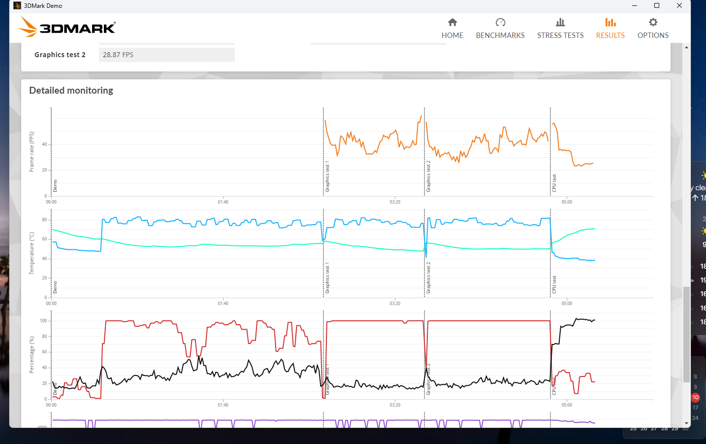

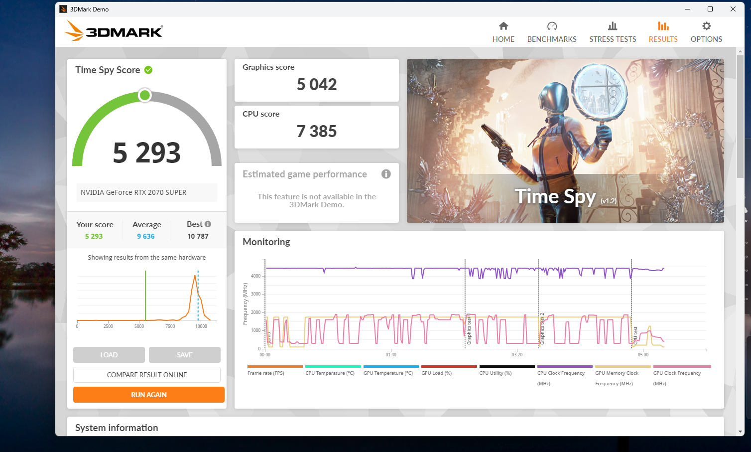

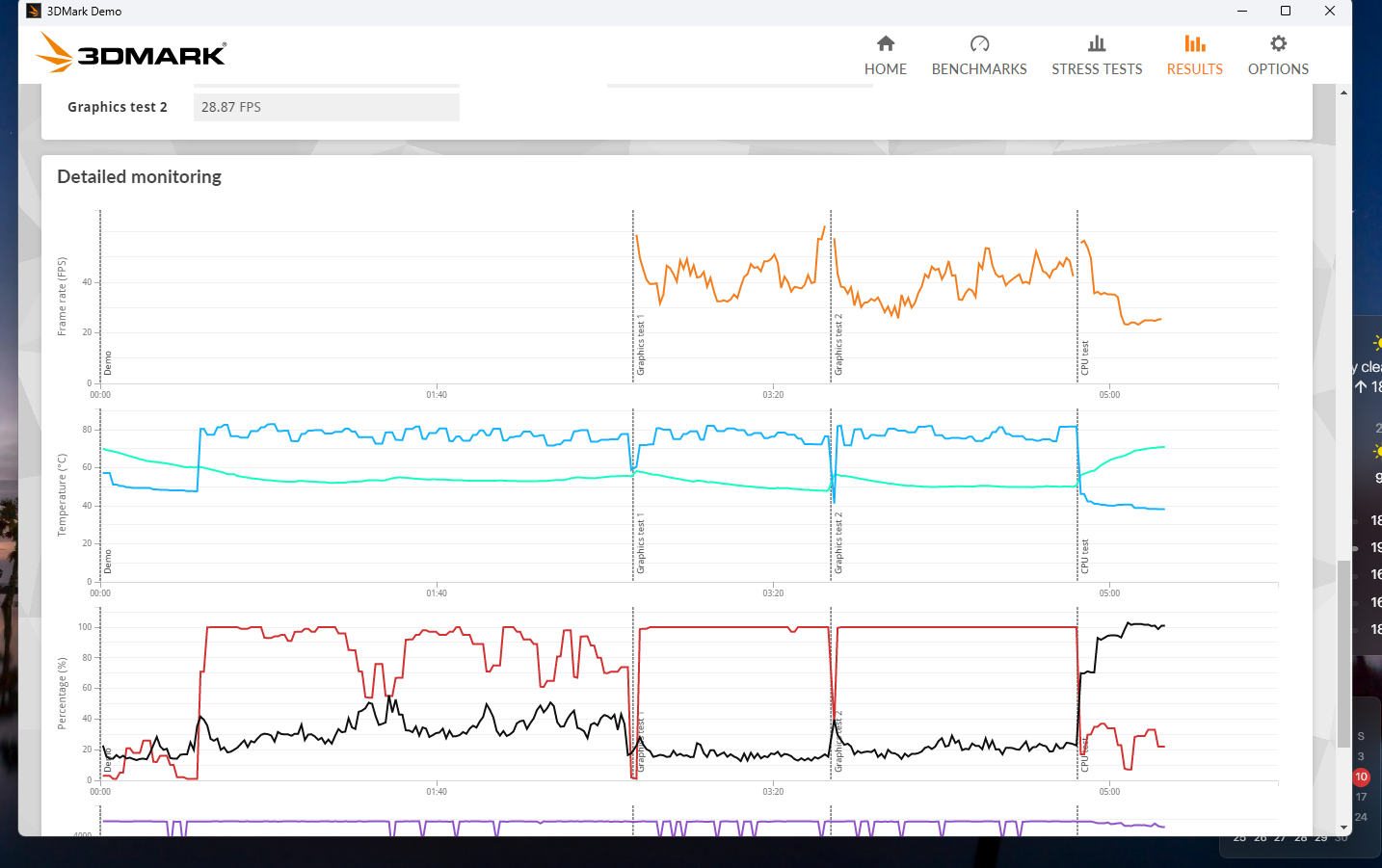

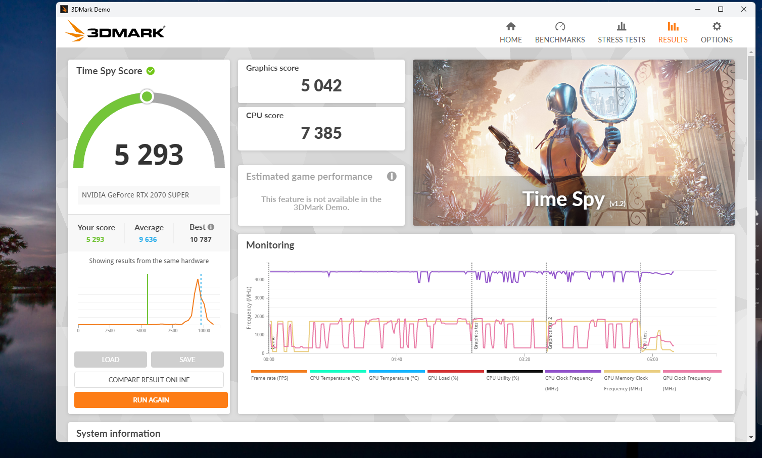

Ich habe daraufhin einen Firestrike Test gemacht und mir ist dabei aufgefallen das die gpu immer wieder auf 300mhz runter taktet und das erklärt auch das ruckeln.

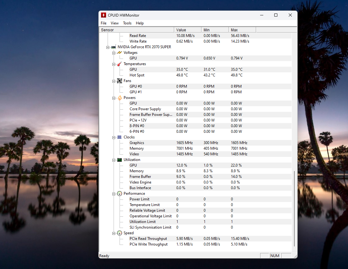

Ich habe auch schon im HW Monitor nachgeschaut dort steht das die gpu 0 Watt verbraucht.

1.) Nutze für das Nachvollziehen der Metrik bitte HWiNFO und nicht HWMonitor
2.) Was sagen denn die Temperaturen und sonstigen Werte im Timespy. Wird ja mitgeloggt.

Die Temperatur und die anderen werte sehen eig. ganz ok aus.

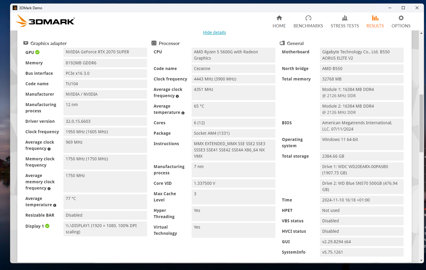

Noch weiter unten gibt es auch Graphen, die dir die Temperaturentwicklung anzeigen. 77 "Average" klingt aber schon recht viel.
