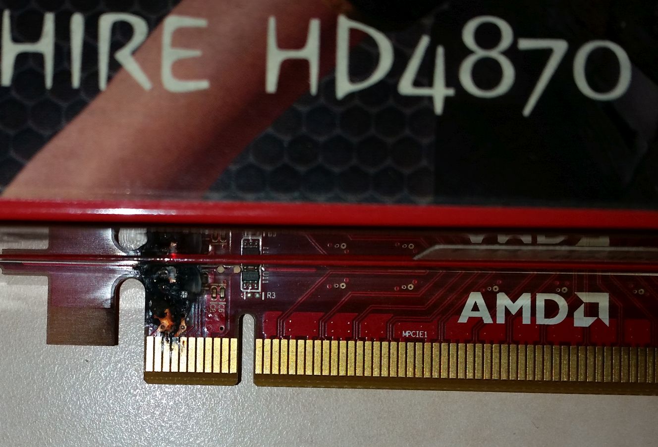

Vor Jahren, ist mir genau das gleiche passiert... ein HD4870, und das defekte Teil das sich in Luft aufgelöst hatte war eine Diode in der Nähe vom PCIe Stecker...
Denke das viele HD4870 so den Geist aufgaben, aber kann mich auch täuschen...
Damals war ein BeQuiet NT eingebaut... Graka ersetzt und gut wars...
Trifft es ziemlich genau... entweder Zufall oder vielleicht 'ne (langfristige) Schwachstelle von der Karte.
Möchte keinem was unterstellen, aber ich glaube es ist ne kalkulierte Schwachstelle...
Das man nach bestimmter Zeit, eine neue Graka kaufen sollte...
Hier ein Bild:
Die hängt bei mir im Büro an der Wand... ;)
