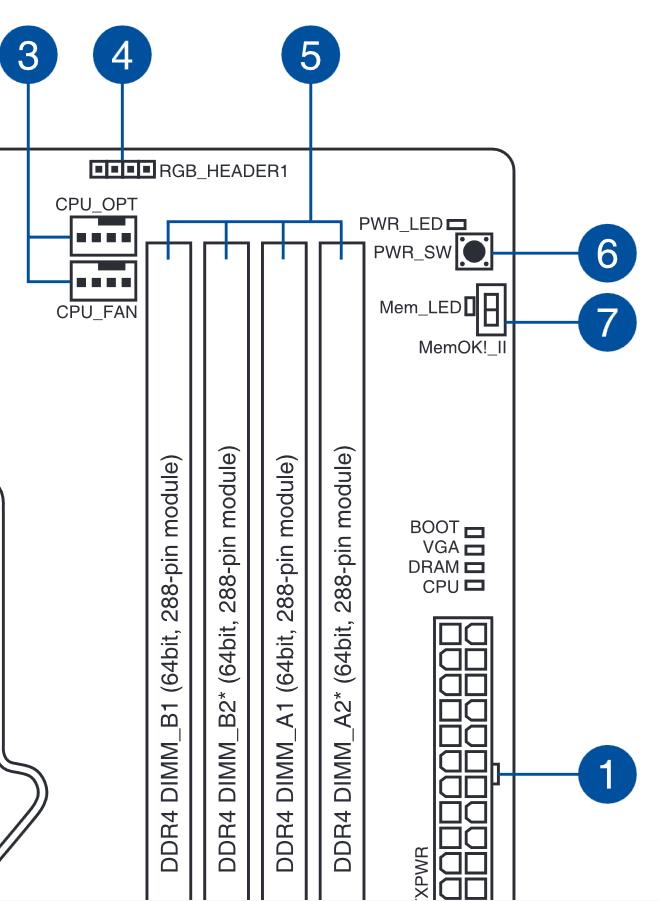

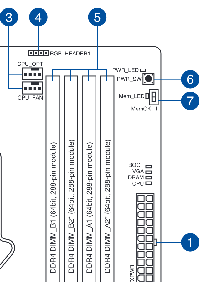

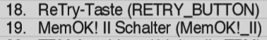

Gerade mal ins Manual geschaut. Meinst du mit Memory Taster diesen Schalter für die Mem_OK Tests die es bei Asus Boards gibt? Der steht ja auf enabled und führt ja die Memory Tests durch beim POST. Soll ich den entsprechend mal auf disabled setzen dass der gar keine Tests beim booten durchführt? Einen anderen Memory Schalter hat das Board scheinbar nicht...
Du hast ein Schalter und meinsten (bei mir ist es so) zusätzlich ein Taster.
Wird bei mir als siehe Screen bezeichnet:
Das ist aber von MB zu MB verschieden.

Okay sowas hat mein Mainboard nicht. Da ist neben dem MemOK! II Schalter nur noch eine Mem_LED. Aber den MEMOK! II Schalter dann doch lieber nicht ausschalten? ^^
Die DRAM LED leuchtet dauerhaft gelb/orange sobald im Slot DDR4 DIMM_A1 ein Ram Riegel steckt.

Schalte den Schalter Nr 7 einfach mal um und starte neu,
dafür ist er da
dafür ist er da
Und da kann man nichts kaputt machen indem er dann gar keine Tests beim boot mehr durchführt sondern evtl direkt etwas zerschießt? Finde zu dem Switch nichts bei Google, außer dass der standardmäßig auf enabled steht und beim boot entsprechend einige Mem Tests durchführt und da denk ich mir das wird ja sicherlich nen Grund haben..?
Aber ok ist ein weiterer Ansatz den ich in 8 Stunden verfolgen kann wenn ich wieder zu hause bin..^^
Kaputt machen kannste da nix, der wird normaler weise dazu benutzt den Ram neu einzulesen.
