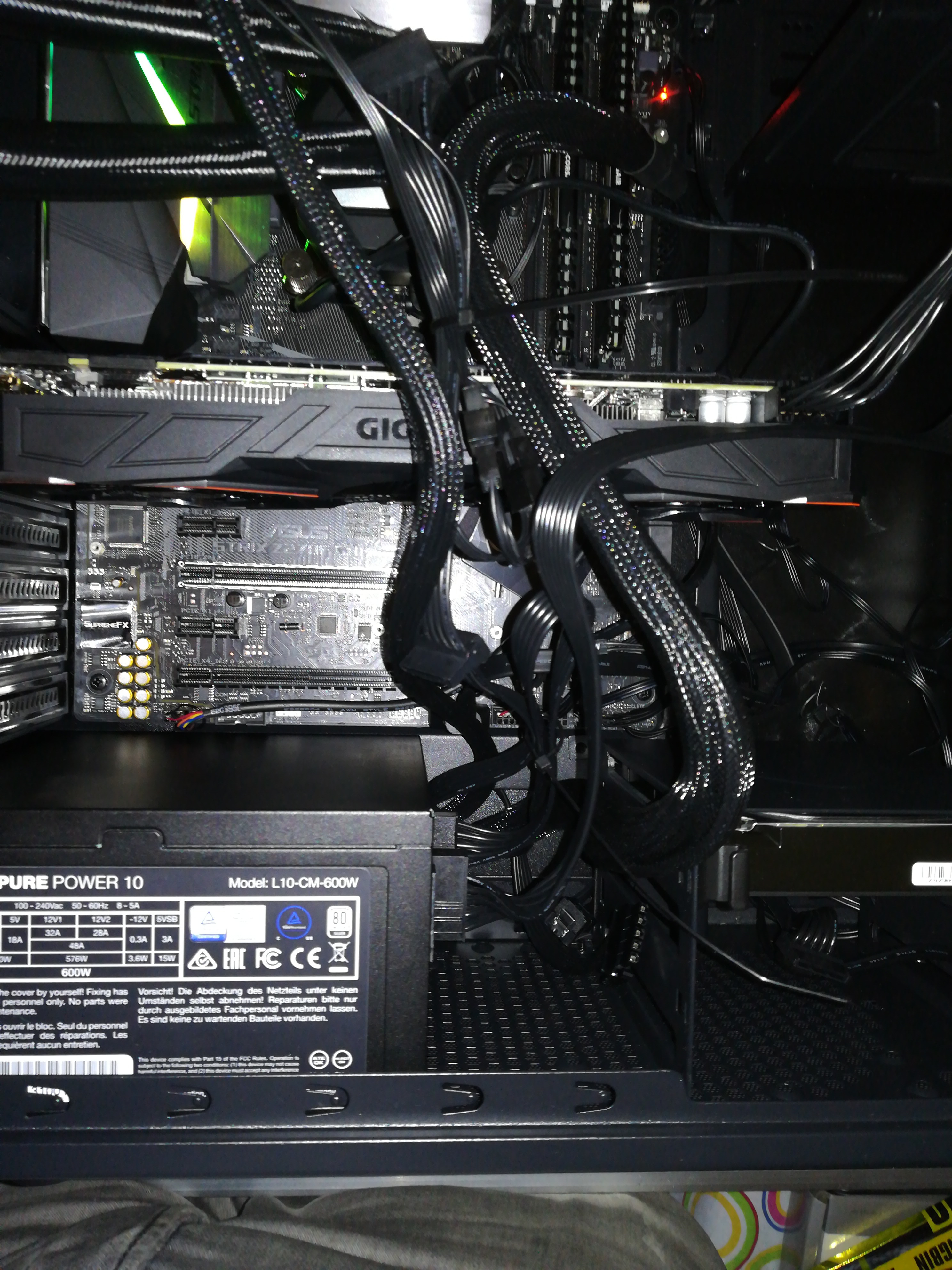

Poste Bilder, vielleicht sieht man was offensichtliches.

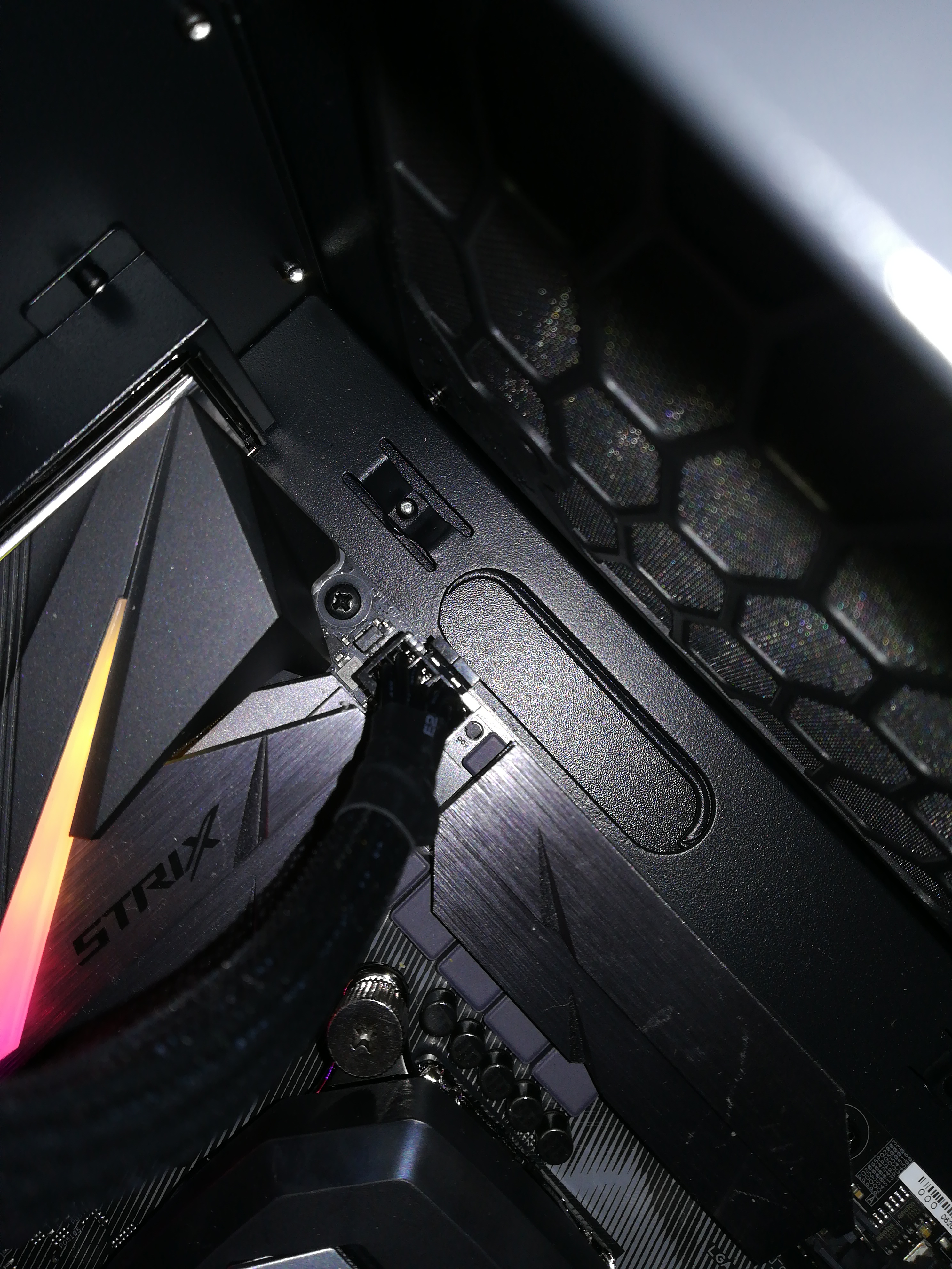

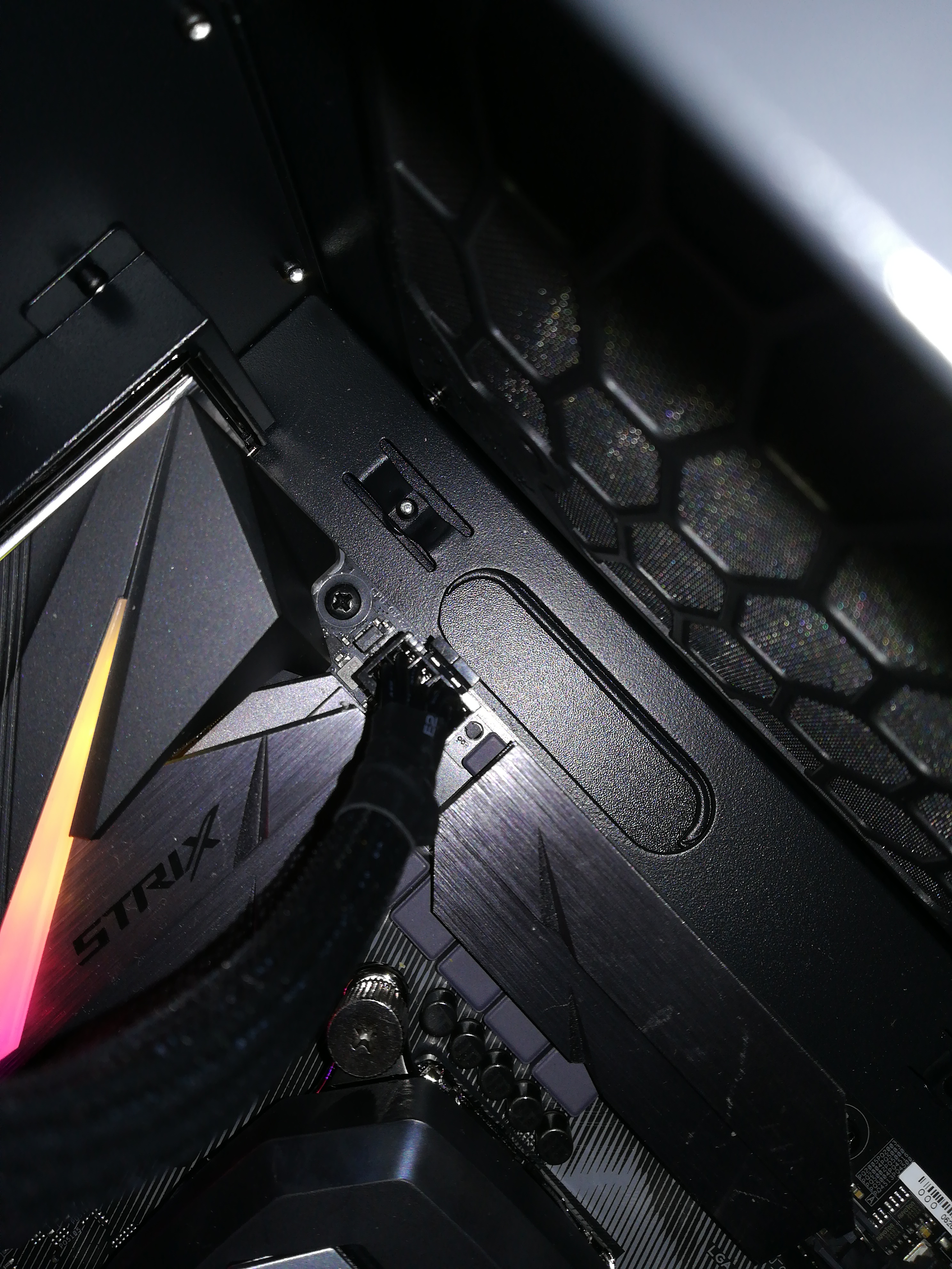

Der EATX Anschluß ist neben dem 24poligen langen Steck ein starker Stromanschluß, wie gesagt 8 polig, der gelegentlich vergessen wird an zu stecken..

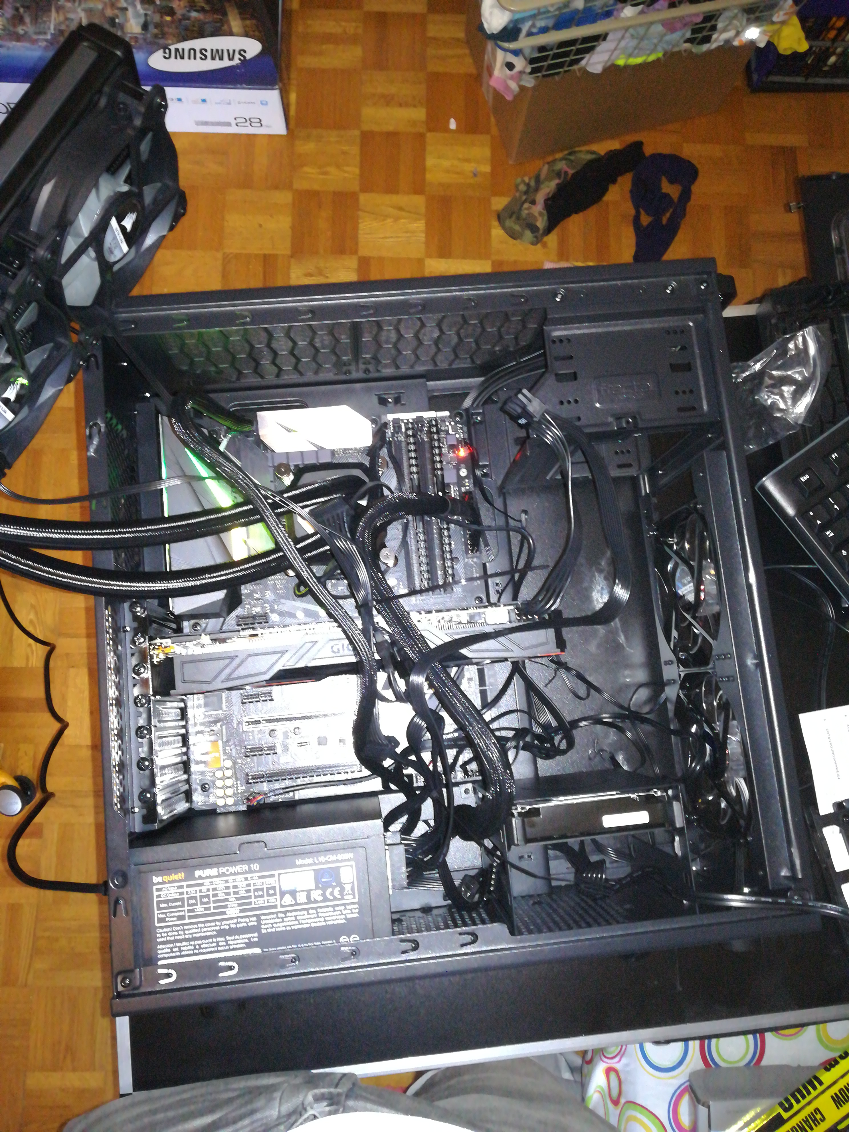

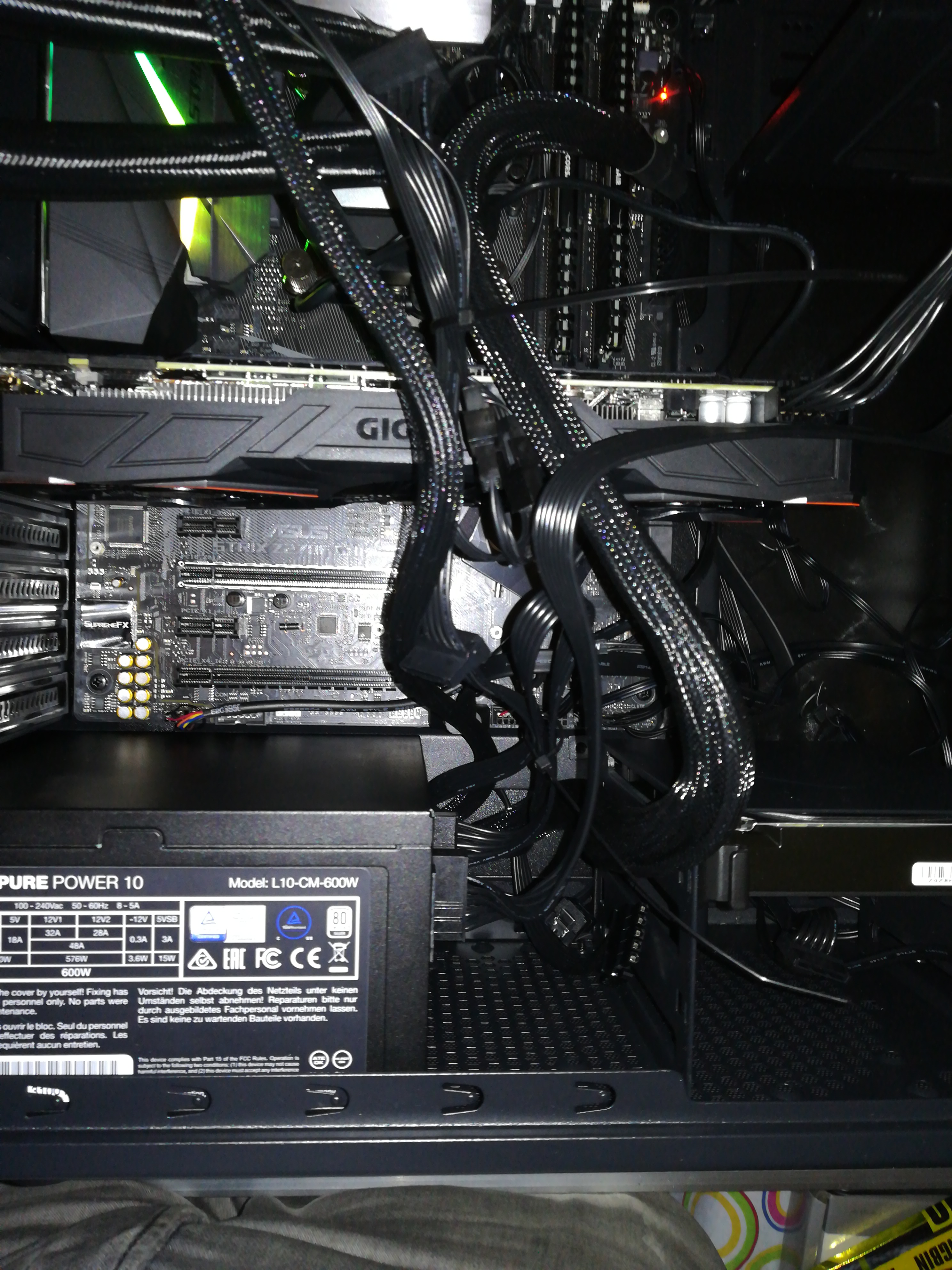

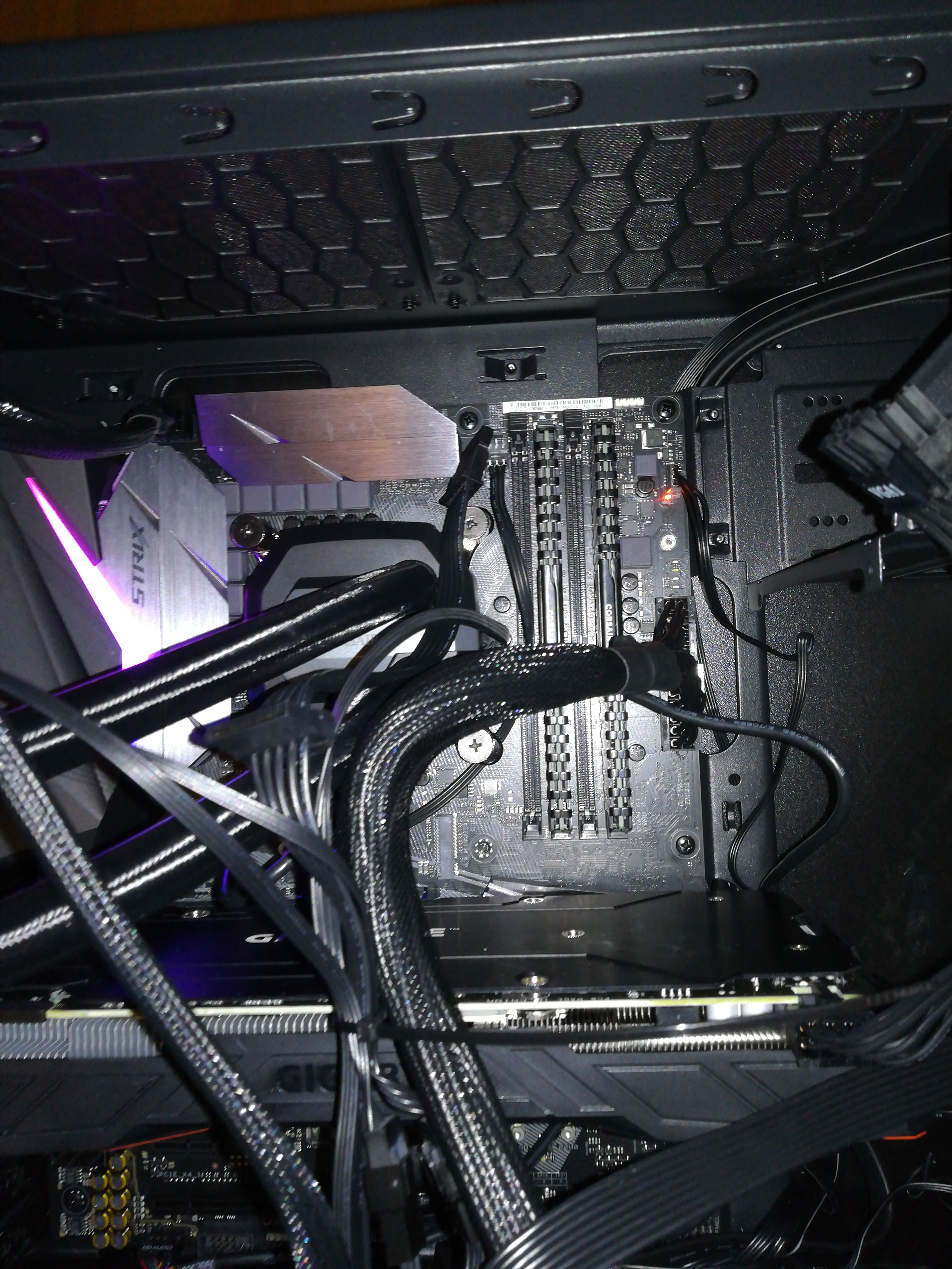

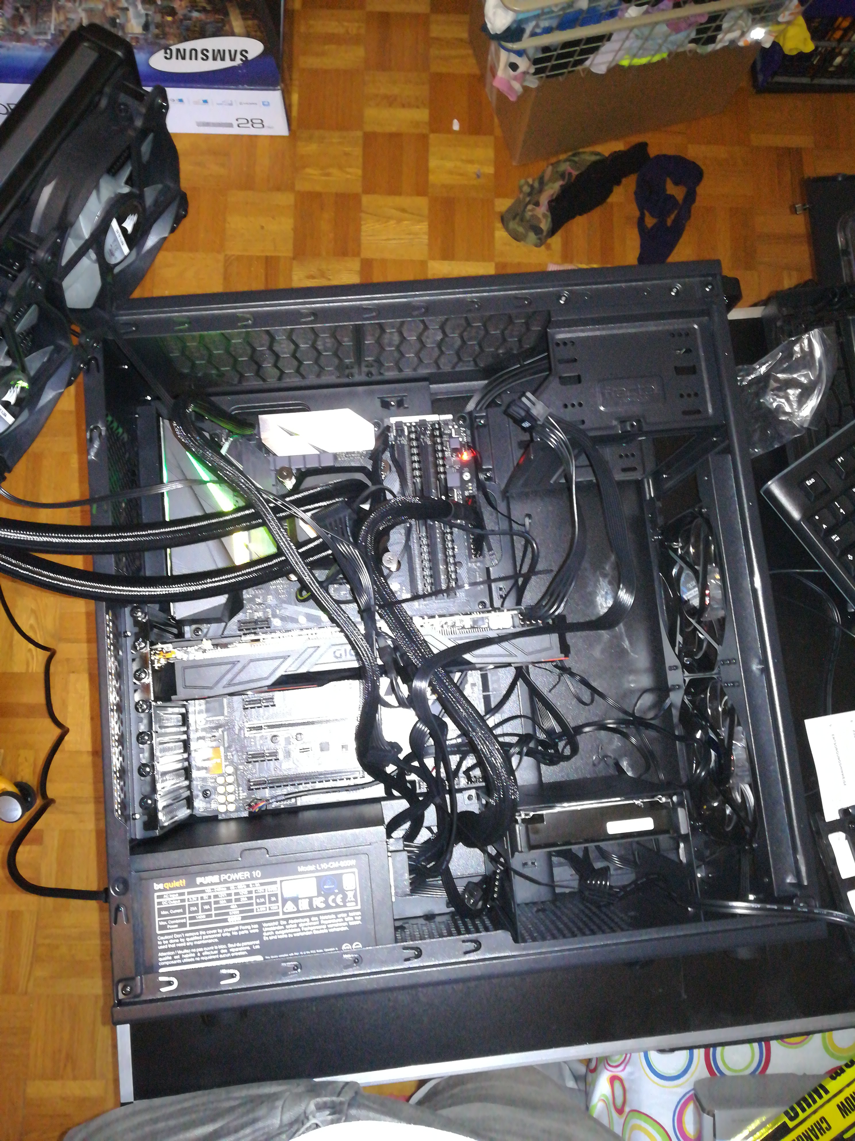

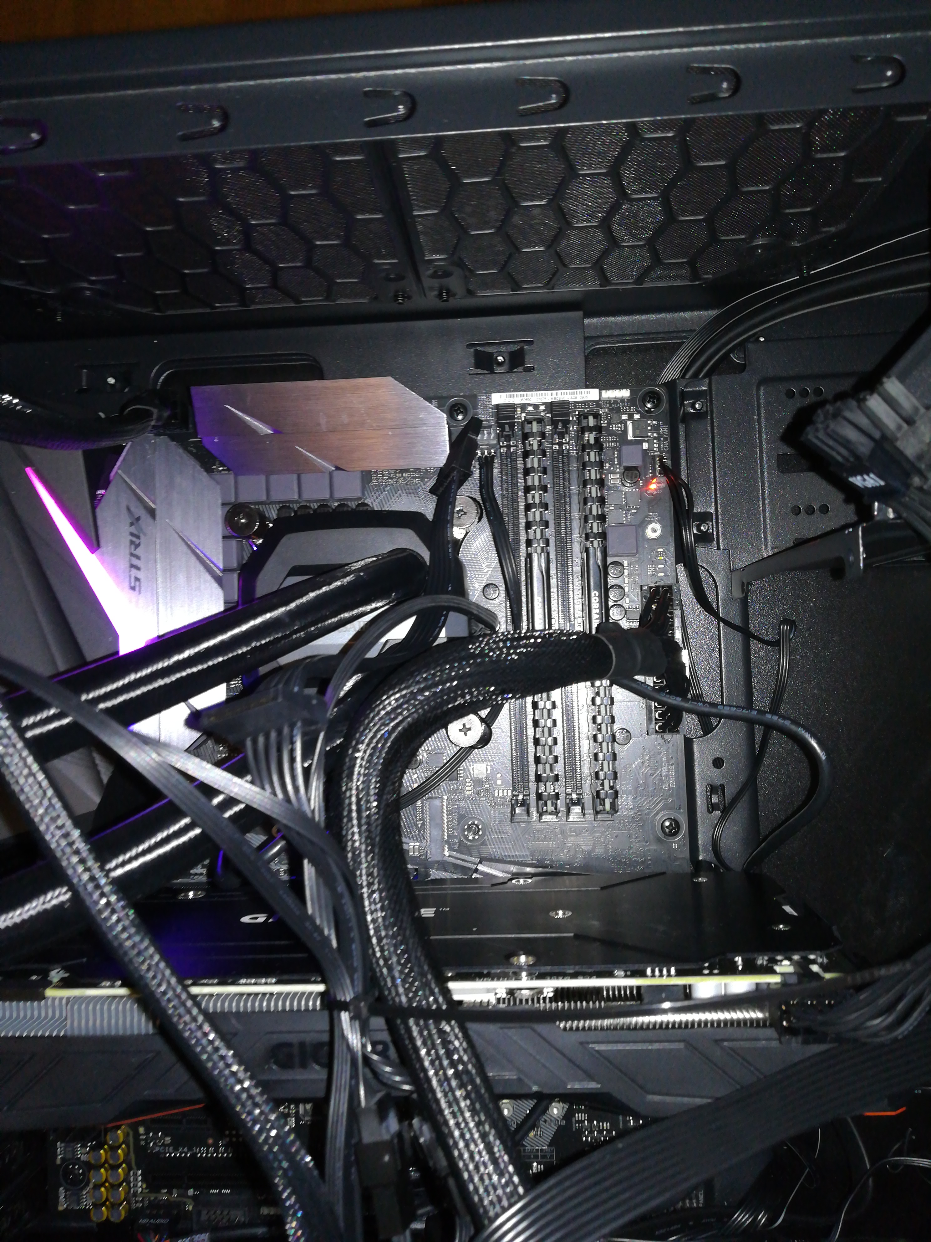

Hier ein paar Fotos
Habe vom Netzteil alles angeschlossen
