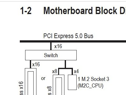

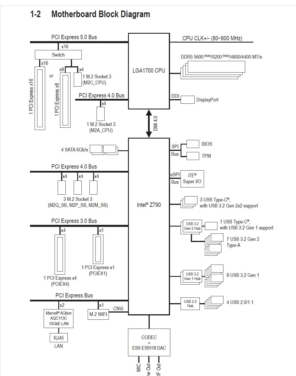

Seite -5- Motherboard Block Diagram
Dort sieht man wie sich die Lanes der CPU aufteilen

ähm blöde frage wenn ich mir das so anschaue heisst das der obere Grafikkartne Port hat immer nur 8 Lanes ?
Reaktionen: Nitschi66

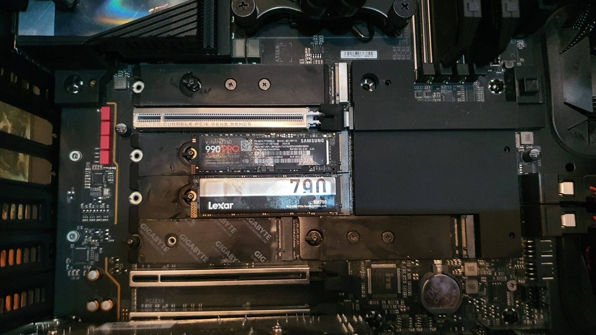

schaut besser aus danke, habs jetzt so wie im Bild installiert und die Graka hat auch volle 16 Lanes und alle laufwerke werden erkannt.

@Nitschi66 hab ich ja aber halt bei der M.2 und laufwerkskonfiguration seite 26 da steht nichts und da sollte man sowas ja eigentlich vermuten jedenfalls stand das bei meinem alten MSI dort auch und auch besser als bei dem Gigabyte wo einfach nur ein diagramm ist.
