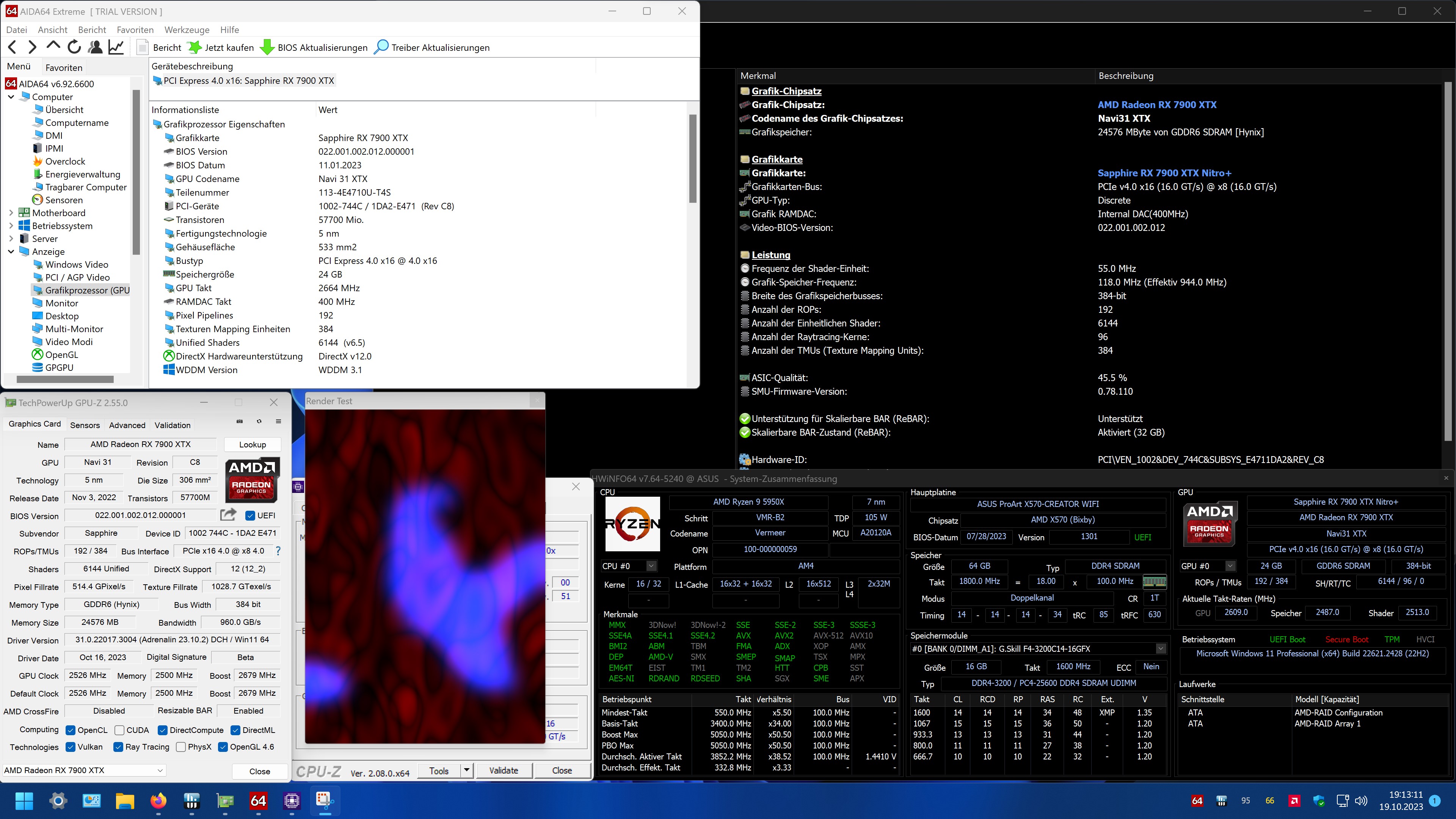

* LUSTIG jetzt gerade hab ich eine andere Angabe bei aida64 gefunden, siehe Bild.

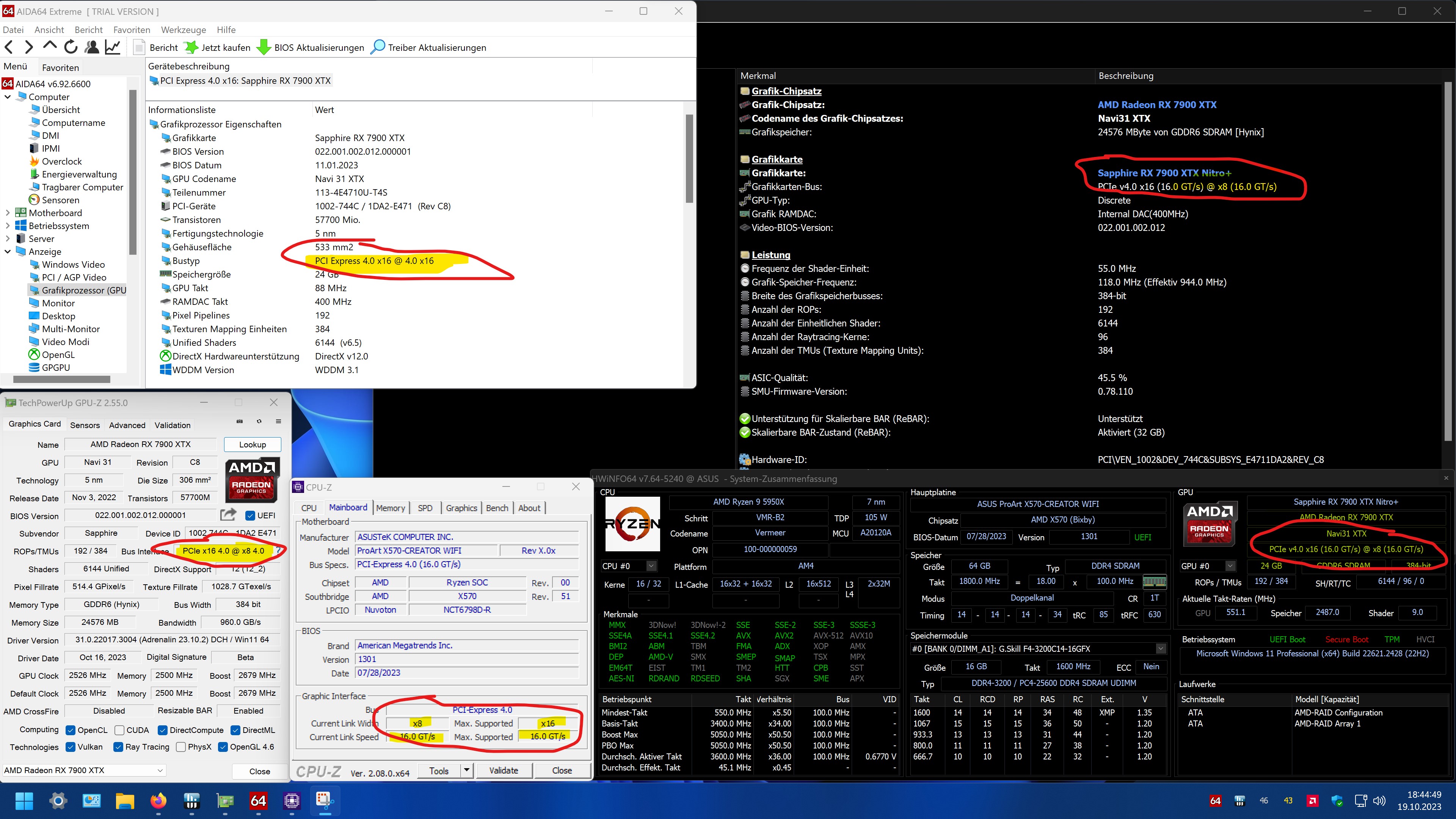

zeigt gpuz auch noch x8 lanes an während du einen bench laufen lässt?
wie wird geschaut? im Standby oder unter Last?
leider ja

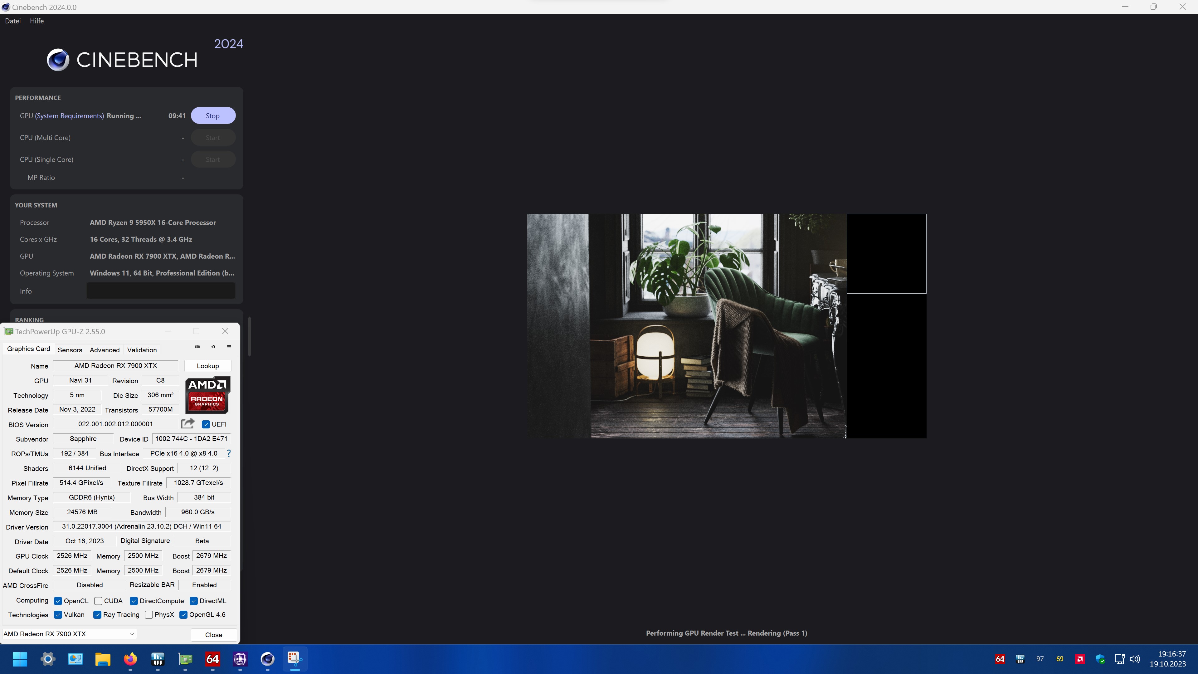

auch im cb24
@Redundanz die lane Anzahl ändert sich nie wenn sie beim start durch das BIOS ausgehandelt wurde... Nur die pcie Version.
Reaktionen: Redundanz
