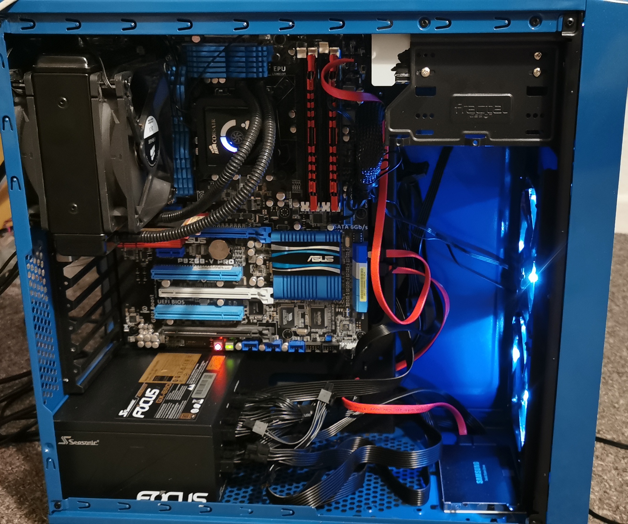

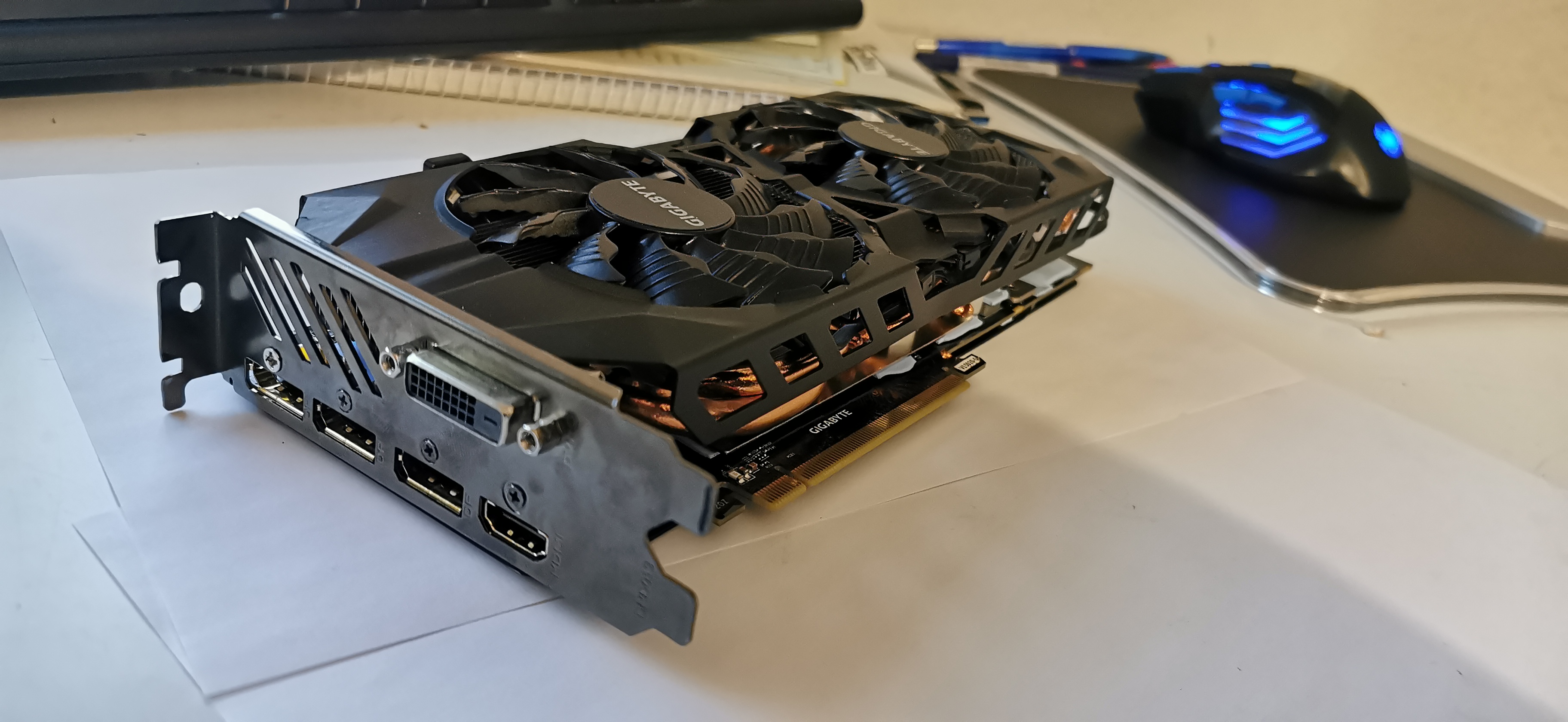

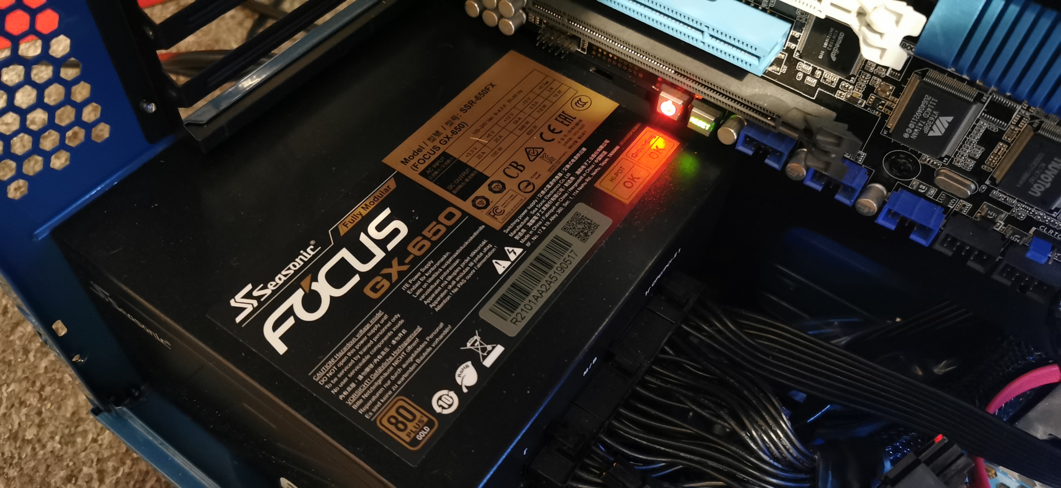

Guten Abend Freunde 😄
Ich hab mir vor par tagen einen PC zusammengebaut und habe Probleme mit der Grafikkarte. Wenn ich den PC einschalte bekomme ich kein Bild die Grafikkarte leuchtet und wird etwas warm, ich hab jetzt schon alles versucht HDMI DP DVI alle kein Bild, benutzte grad den HDMI Anschluss von mein Mainboard. Im GerÀt - Manager wird sie auch nicht angezeigt und Treiber installieren bricht er ab. Habe Windows 10 64 Bit.
Ich vermute das die Grafikkarte mit dem alten Mainboard nicht kompatibel ist keine Ahnung also Bios hab ich auf den Neusten Stand.
Vielleicht kann mir hier jemand weiter helfen 😅
wĂ€re ĂŒber jede Idee sehr dankbar
sonst lÀuft der PC sehr gut grad

Die beiden PCI-E-Stromversorgungen hast du auch angeschlossen? Da fehlt irgendwie ein Bild, auf dem die Grafikkarte auch mal eingebaut ist ;)

@Mario313 dein vorderer LĂŒfter am Radiator pustet auch gegen den anderen LĂŒfter. MĂŒsstest da mal auf die Pfeile achten, damit die in die selbe Richtung gehen, am besten nach Draussen.
Edit: Grade gesehen das die in die selbe Richtung gehen. Vielleicht trotzdem Luft nach hinten raus lassen. So staut sich nur die WĂ€rme.
  • GefĂ€llt mir
Reaktionen: Mario313
Die Pfeile zeigen beide nach innen. Ja meinst du das die Luft Raus gehen soll ? ja das hab ich mir eigentlich auch so gedacht nur im Handbuch war das komischerweise nach innen. danke fĂŒr den Hinweis mĂŒsste ich umbauen
@Mario313 Wenn die gedreht wurden hilft das dem Airflow auch, damit die GraKa kĂŒhler bleibt.
