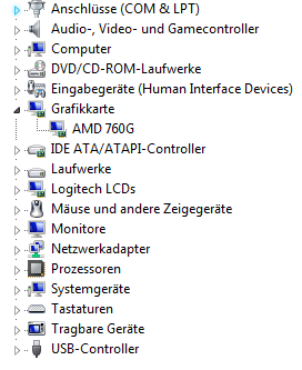

Dort, wo vorher meine Grafikkarte angezeigt wurde, zeigt mir der Gerätemanager jetzt die Onboard Grafikkarte an. Es gibt bei dem Versuch die AMD-Treiber zu installieren diverse und immer unterschiedliche Fehlercodes, mal 173, mal 175 und wenn er lustig ist auch 182. Die Grafikkarte war absolut in Ordnung bevor ich den PC vom Stromnetz nahm (heruntergefahren und Sicherheitsschalter umgelegt). Die Frage, ob der Anschluss identisch ist verstehe ich nicht. Bin leider keineswegs ein Fachmann. Auch mit dem BIOS kenne ich mich nicht aus.
