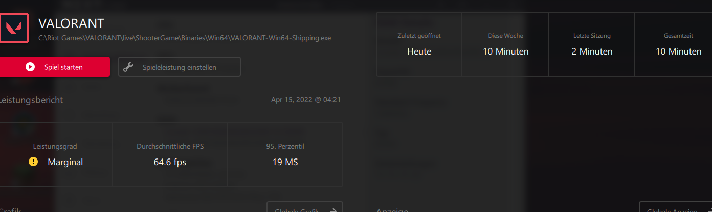

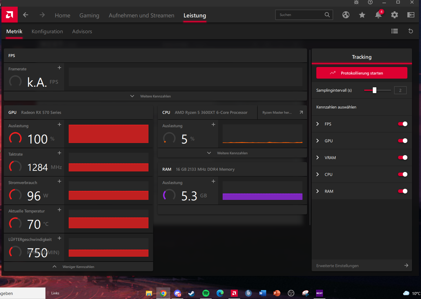

Ich habe seit gestern das Problem, dass meine Grafikkarte im Idle schon bei 100% auslastung ist. Dadurch habe ich zB. in Valorant nur noch 60fps obwohl ich davor immer 200 hatte, des weiteren wird mir jetzt angezeigt, dass meine Grafikkarte nicht mehr aussreicht für das Game.
Grafiktreiber auf den neusten Stand gebracht und eine alte Version probiert beides nichts gebracht. Außerdem habe ich einen kompletten Viren und Malware Scan laufen gelassen auch ohne erfolg.

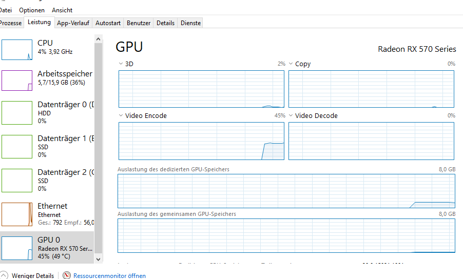

Mach doch Mal die Prozess auf und schau Mal, was da so abdreht.
was sagt denn der TaskManager dazu?
Welcher Prozess ist laut Task Manager denn für die hohe GPU-Last verantwortlich?

Taskmanger -> Prozesse -> GPU Auslastung
Im Taskmanager wird nichts angezeit was die Auslastung verursacht.

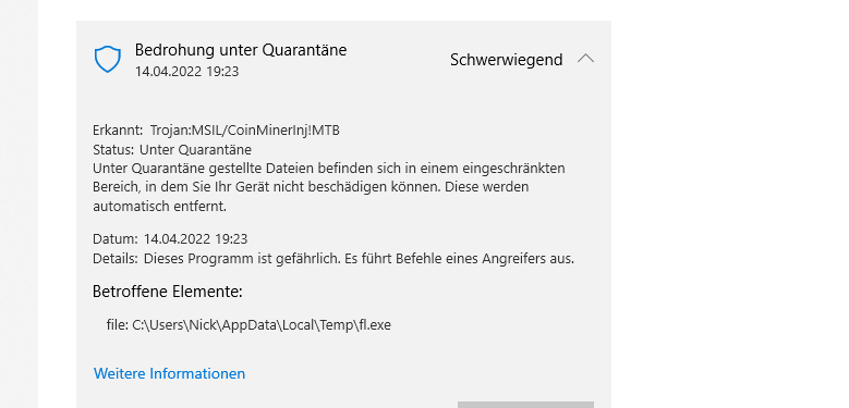

Kann es sein das du das meinst?

dann verschleiert der Virus sich wenn der Taskmanger auf ist und schaltet die Usage runter
hm .. COIN MINER .. muss man da noch viel drüber nachdenken ?
vielleicht keine Cracks mehr laden ... oder Aimbots oder sowas in der Art.

Künftig besser aufpassen zu erst einmal. Sowas installiert sich ja nicht von selbst sondern kommt meist durch irgendwelche Cracks, Cheatsoftware oder sonstige Fragewürdige Quellen daher.
Und zum konkreten Vorgehen: Dein System ist kompromitiert. Platte ausbauen, mit einem anderen Rechner Daten sichern. Platte formatieren, wieder einbauen und Windows neu installieren

Du musst in der Prozessliste schauen ... oder den richtigen Graphen auswählen.

Die einzig sinnvolle Lösung: Platt machen, frisches Windows drüberbügeln, Daten aus dem Backup zurückholen. Idealerweise prüfst du dein Backup vorher sorgfältig nach Viren.

Oder auf ein Backup zurückgreifen, weil' s schneller geht.
(Sollte bei der Experimentierfreude die einem Coinminer ins System bringen vorhanden sein, ansonsten Lehrgeld gezahlt)
maxi_rodriges schrieb:
Virus wird aber nur auf dem Windows Laufwerk drauf sein
Im Idealfall ja, je nach Infektion können jedoch weitere Schädlinge nachgeladen werden.

Du solltest einfach Windows sauber neu installieren.
An einem infizierten System rumzuwerkeln macht keinen Sinn.
Und lass das mit den Aimbots =)
