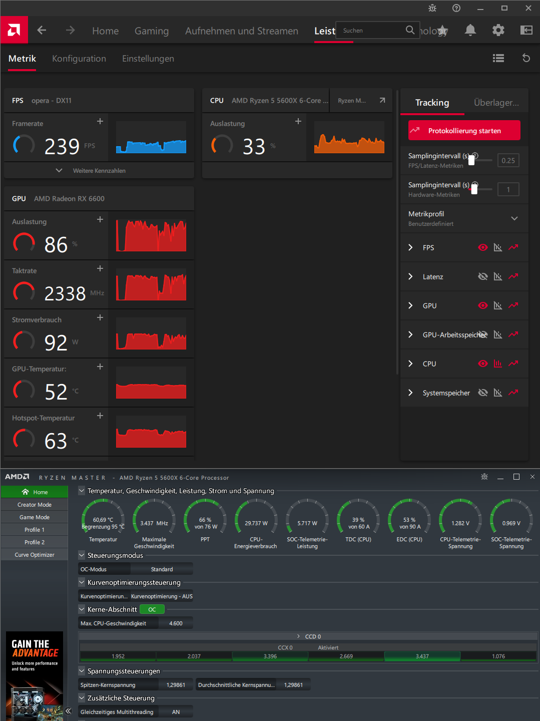

also bei den fps hab ich jetzt keinen unterschied gemerkt (falls man es nicht lesen kann Gpu: Temp:52 grad das wächselt aber auch bis 73 taktrate ist bei 2338. CPU: temp:60 grad und taktrate ist 3.437)

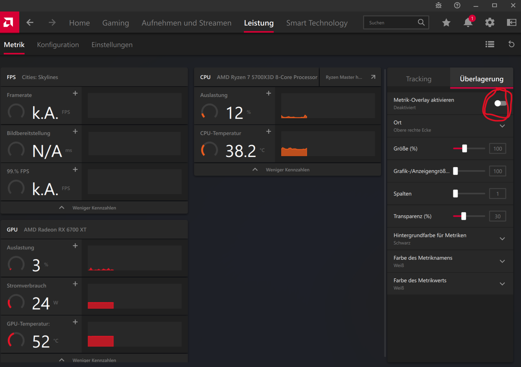

Ich bin mal so frei:
Den Haken bei Metrik-Overlay anmachen, dann siehst du ingame eine entsprechende Anzeige.
Reaktionen: Schwobaseggl, Bilo1228 und Nilson

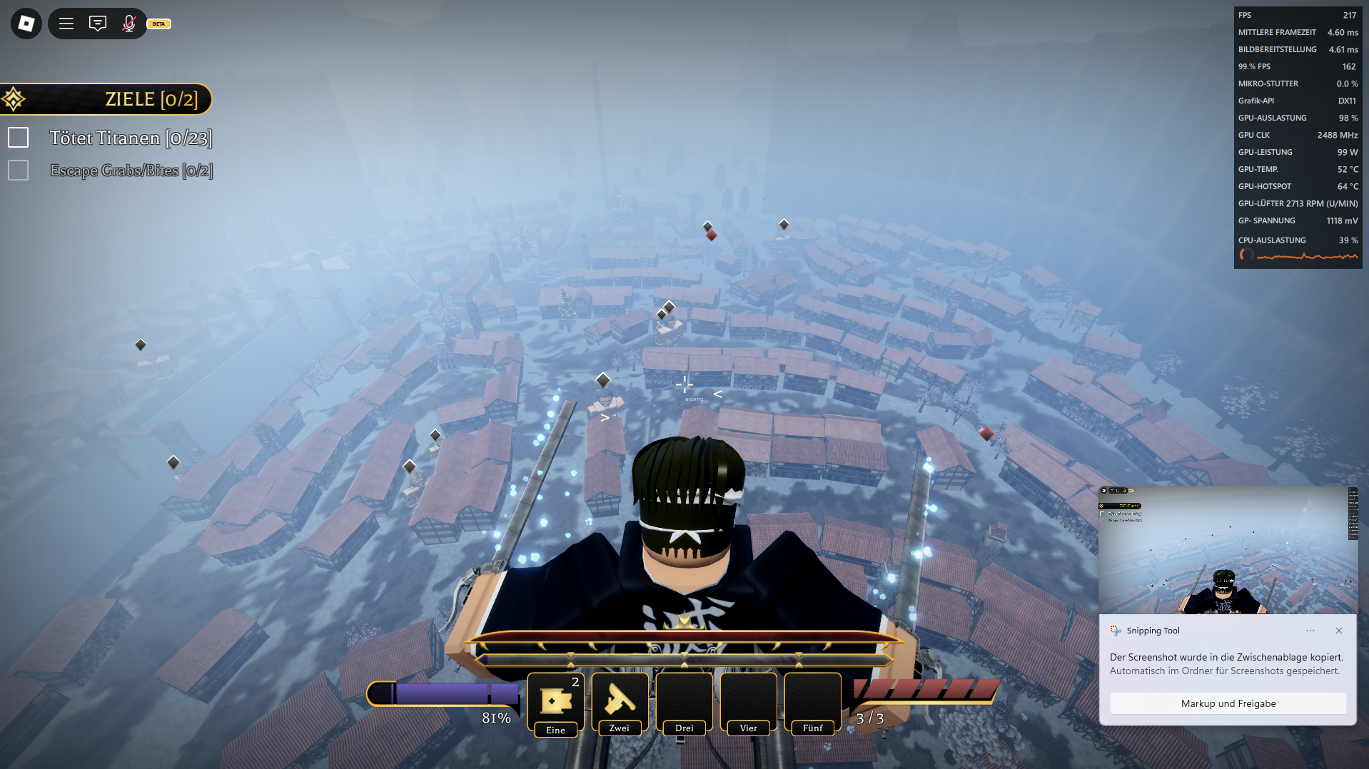

Ich hoffe mann kann es lesen
und das was ich vorhin geschickt hatte war wären ich robloxy geöffnet hatte hatte halt nur die amd software auf meinen anderen Monitor
