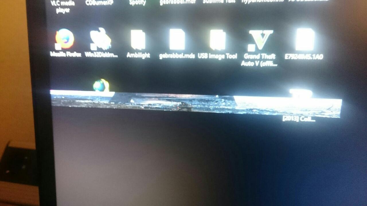

Über Tomb Raider 2013 wieder die alte Leier. Er schmeißt mich aus dem Spiel raus und macht in einen gequetschten Fenster weiter. (Displayport) Habe ein Bild im Anhang dazu.
DVI funktioniert nur noch sporadisch und dann nur kurz.
