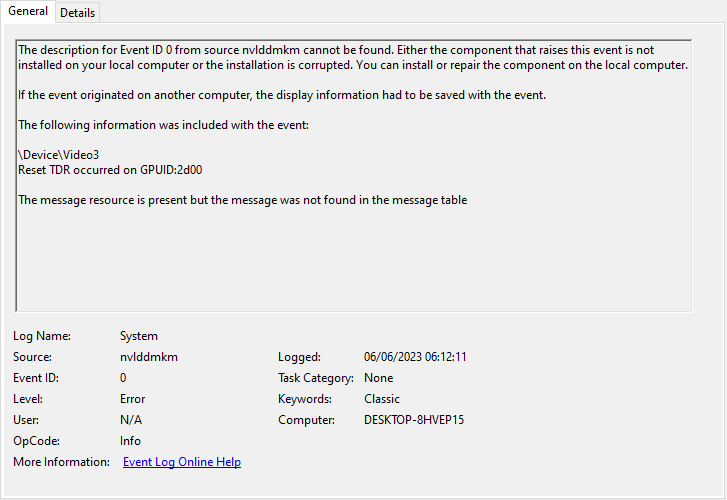

Ich gehe sehr stark davon das es sich um GPU Probleme handelt deshalb habe ich in diesem Subforum ein Thema erstellt. Leerlauf / unter Last unabhängig hängt sich das System öfters auf was meist zu einem PC Crash führt, aber nicht immer. Kurze Beschreibung: Bild hängt sich auf beiden Monitoren auf, Sound noch eine Weile zu hören. In den meisten Fällen geht der PC dann aus und startet neu. Manchmal gehen beide Monitore für circa. 20 sek aus und es geht wieder aber sämtliche Programme/Spiele crashen.

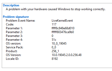

Im Reliability Monitor von Windows werden abwechselnd LiveKernelEvent 117 und 141 angezeigt:
Hier einmal 3 Meldungen vom letztem Crash, bei dem der PC nicht (!) neugestartet ist sondern sich nur für circa 20 Sekunden aufgehängt hat:
Ich kann oftmals aber auch stundenlang mit dem PC Spiele spielen ohne das etwas passiert. Ich hatte bislang einen Crash während des Spielens, alle anderen waren während der PC kaum arbeitet musste als maximal nen Twitch Stream lief. Das System ist so in diesem Zustand seit circa 1 1/2 Jahren in Gebrauch.
Windows neu installiert, GPU Treiber mehrfach geupdated, PC einmal auseinander gebaut und sauber gemacht, ne Menge gegooglt ohne viel Erfolg, GPU Stresstest mit dem Programm Superposition, XMP Profil aus. Alles keine Änderungen, weiterhin PC crashes die augenscheinlich nichts mit der Last des PCs zu tun haben.

Kernel Events 117/141 hatte ich zuletzt mit meinen Setup, nachdem der Grafikkartentreiber bei instabilem Undervolting abstürzte. Das resultiere in einem BlackScreen des PC, Lüfter der Grafikkarte drehen hoch. Nach dem Neustart dann diese beiden Kernel Events im Verlauf zu sehen gewesen.
Ansatz also Grafikkatentreiber oder defekte Grafikkarte.
Da du den Treiber und das System bereits ausgiebig neu installiert hast, wäre das weniger mein Fokus.
Eventuell auch Stromversorgung der Grafikkarte überprüfen. Bequiet Netzteile wollen oftmals, dass die StromKabel der Grafikkarte am Netzteil an die Anschlüsse 1 und 3 steckst.
Ich würde die Grafikkarte temporär ersetzen und schauen ob der Fehler weiterhin auftritt.
Gleichzeitig die GPU in einem anderen Sytem einbauen und ebenfalls auf Fehler überprüfen.
Alternativ mal das System ohne XMP betreiben. Instabiler RAM kann auch das System inkl. Grafiktreiber zum Absturz bringen.
