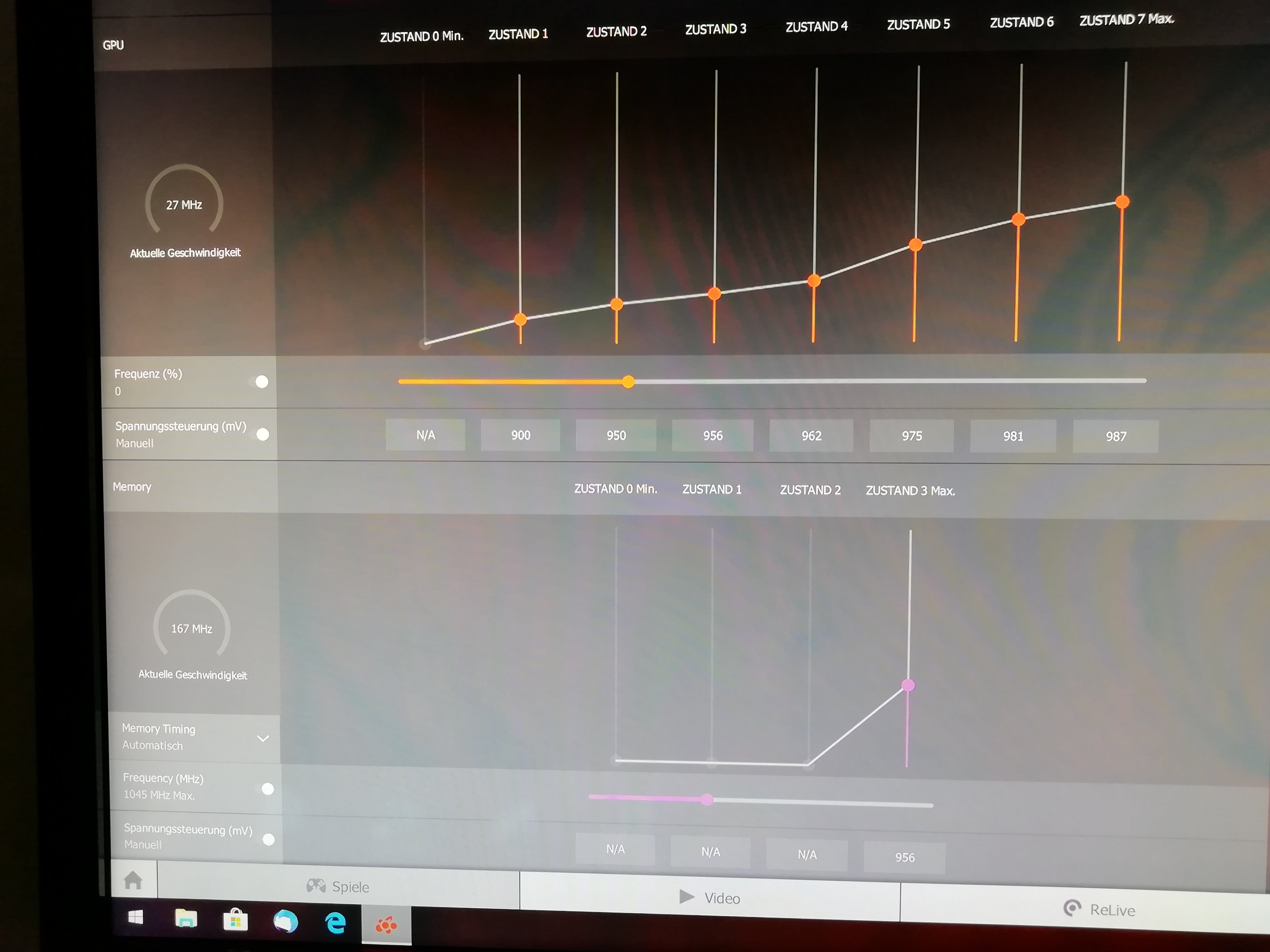

Wenn ich meine vega 64 mit oc ohne bremse betreibe mit 1700mhz realen boost tackt, dann braucht die Karte 325watt plus die 25watt über PCI Anschluss.
Im UV bin ich bei max 220watt plus PCI Anschluss mit 1620 realen boost tackt.
Im Schnitt also so 200watt ohne die Strom spitzen von der vega.
Greenpeople
- Jan. 2016
- 865
Im UV habe ich max 987mv in stage 7
Oder meinst im max oc?

@Greenpeople
Nee nicht on mode sondern genau wie dein Screenshot. 50mv mehr als deine bei leicht höherem Boosttakt..
hast ein gutes Sample erwischt

Danke. Dafür geht bei mir nicht mehr wie 1020mhz Hbm tackt. Ist spiele abhängig.
Musste aber dafür auch gleich die Wärmeleitpaste auswechseln was etwas gebracht hat aus Hot Spot Sicht.
