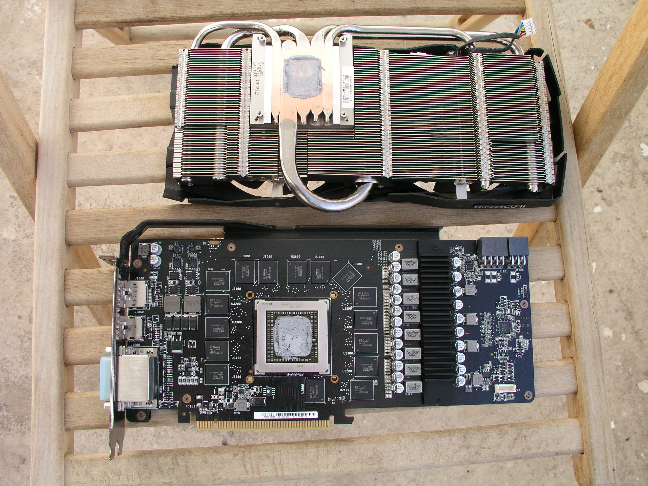

Die Paste an sich ist gar nicht schlecht, ich habe die einfach beim Umbau meiner Asus R9 290 DC2 auf Wakü weiterverwendet. Bessere Temps würde ich mit der MX2 auch nicht haben (43°C Last @ Mora 2 Pro). Der Wasserkühler hat natürlich aber auch einen erheblich größeren Anpressdruck.

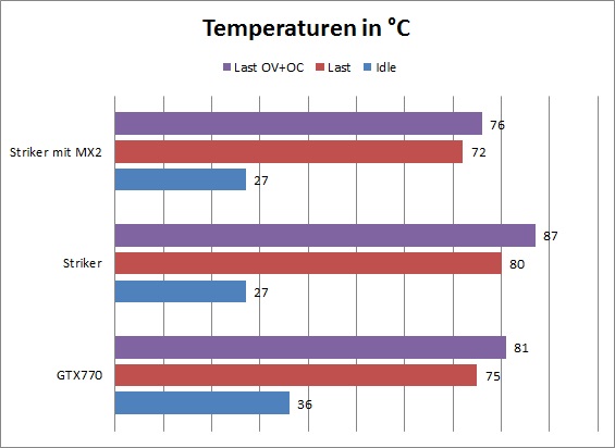

Aber interessant, dass meine Erkenntnisse aus dem Artikel im April für Bewegung sorgen - bei der GTX760 Striker, die ich mal getestet habe, war das schon genauso mit der Paste. Und die Unterschiede vorher/nachher sind ja nicht gerade unerheblich - und obendrein, der Kühler spielt bei der Kaufentscheidung eine große Rolle. Ich hab die Tabelle aus dem Test noch mal angehangen. Außerdem im Anhang die Paste meiner drei Tage alten R9 290 DC2.

ComputerBase hatte im April gezeigt, dass die Temperatur der GPU auf der Asus GeForce GTX 980 Matrix nach dem Wechsel der Paste des Herstellers auf eine Alternative um fünf Grad Celsius fällt – bei gleichzeitig reduzierter Lüfterdrehzahl von 1.100 auf 850 U/min.
