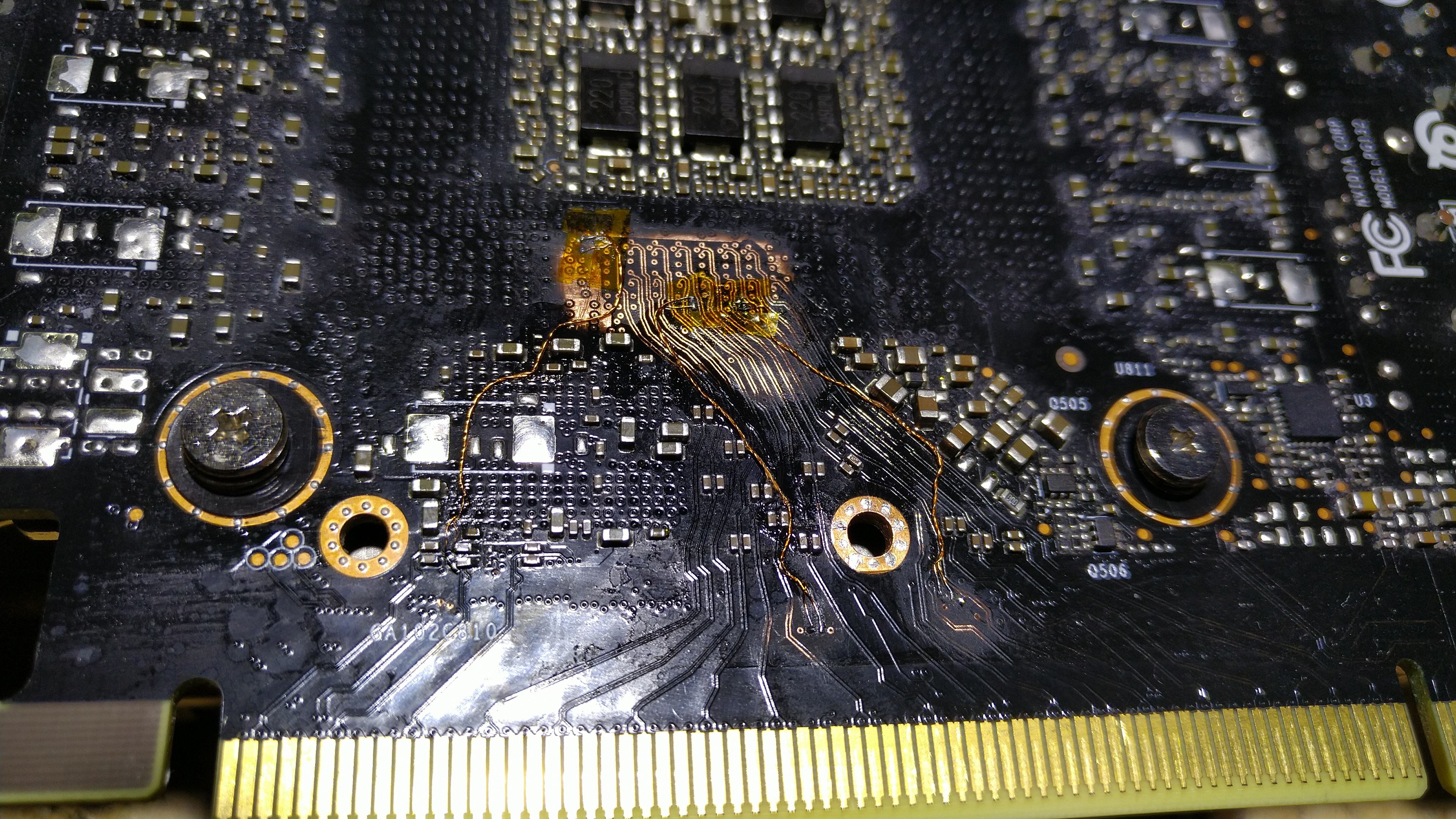

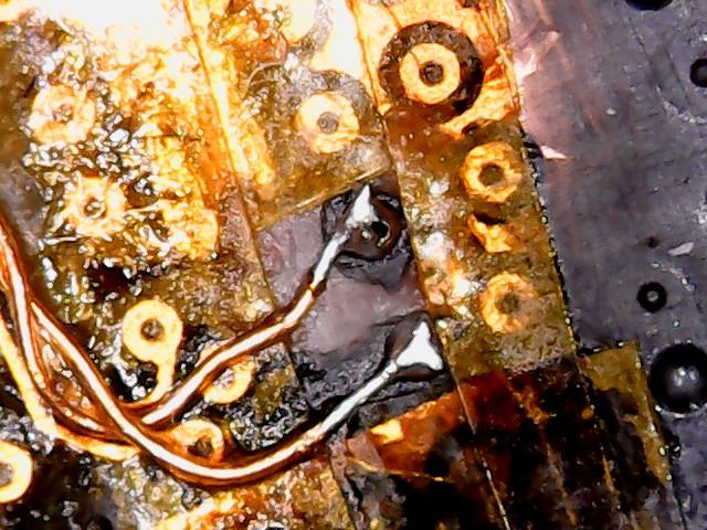

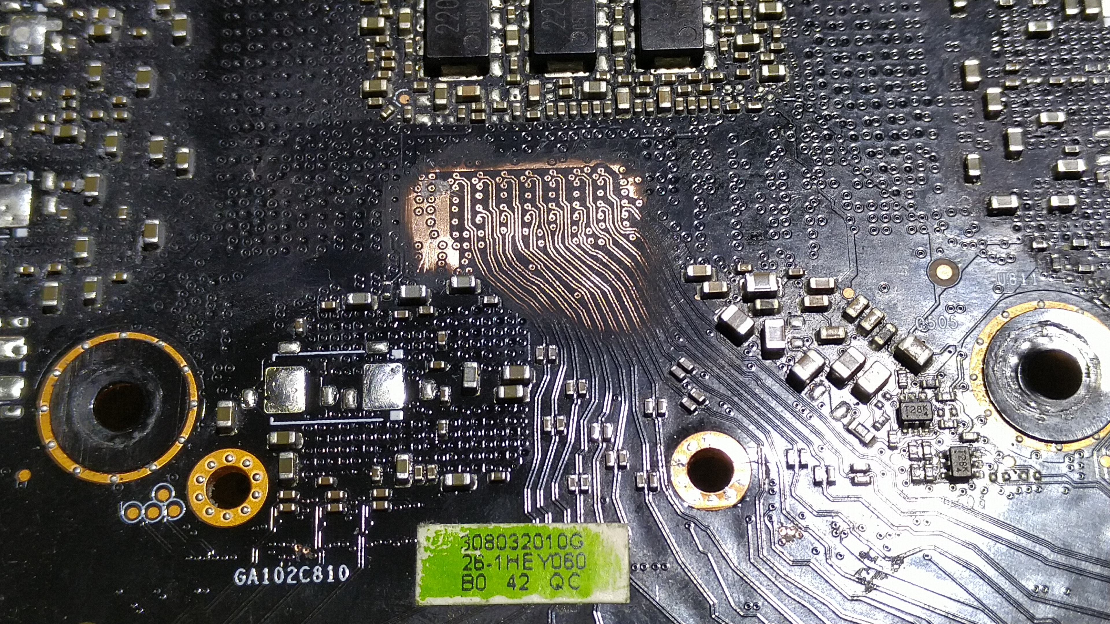

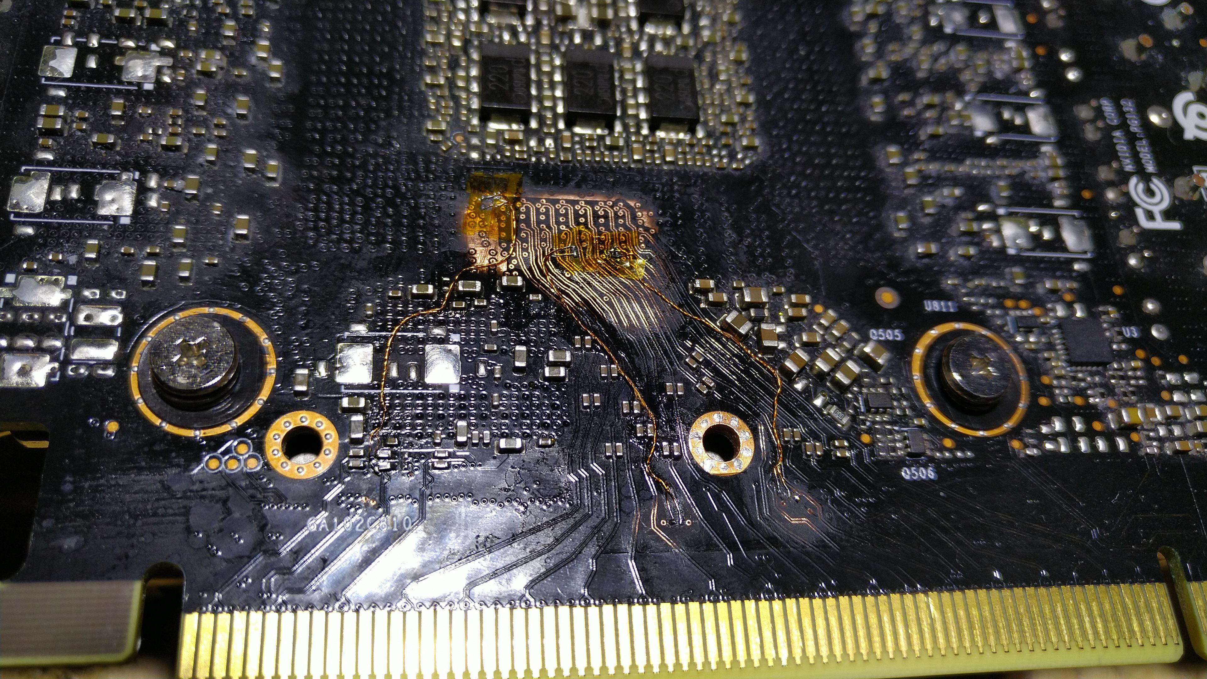

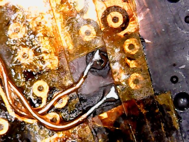

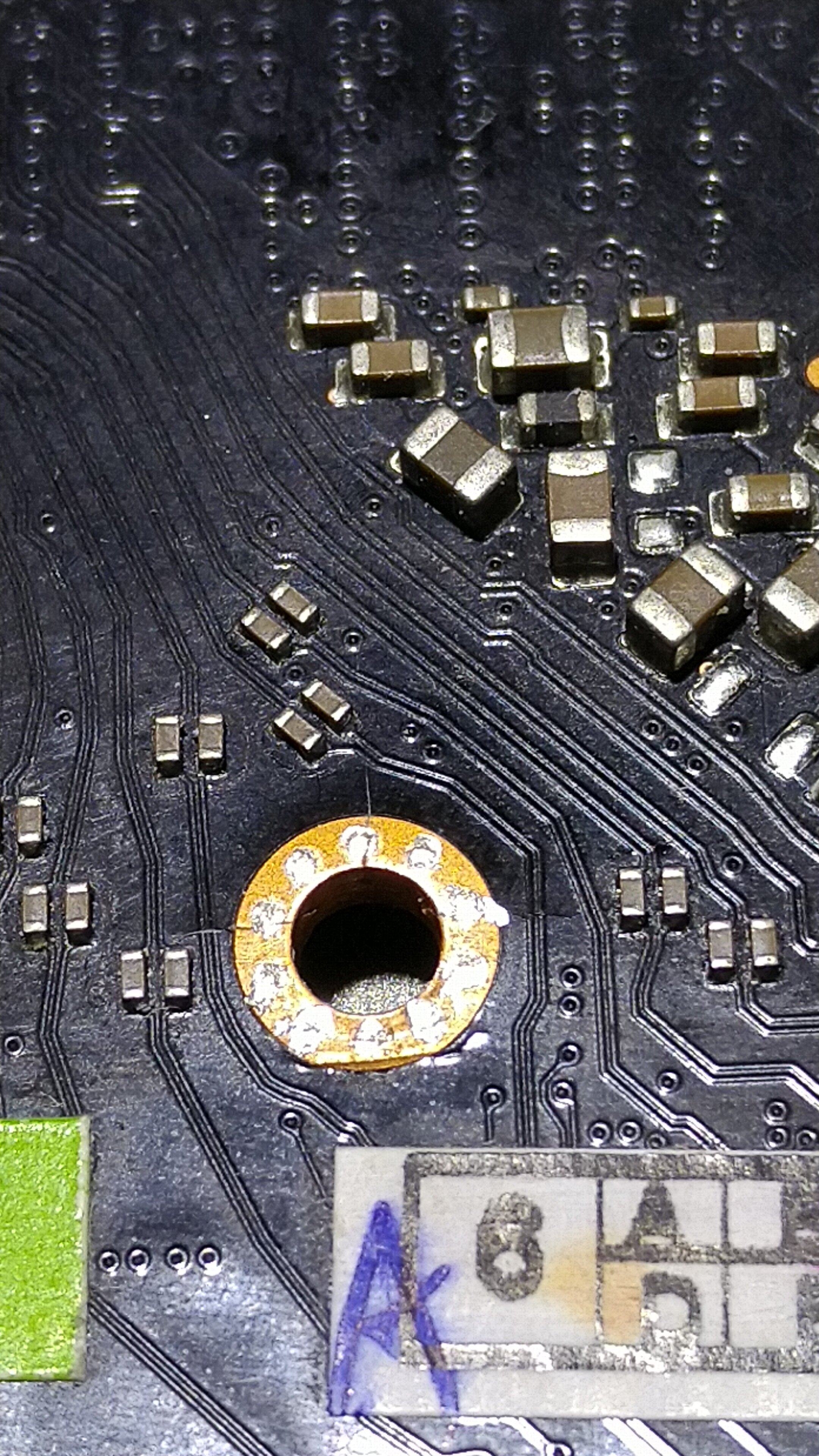

Ich habe hier ein Benchmark einer 3080 mit PCIE 4.0 mit 16 Lanes und PCIe 1.0 mit 16 Lanes (was von der geschwindigkeit in etwa PCIE 3.0 4x entspricht)

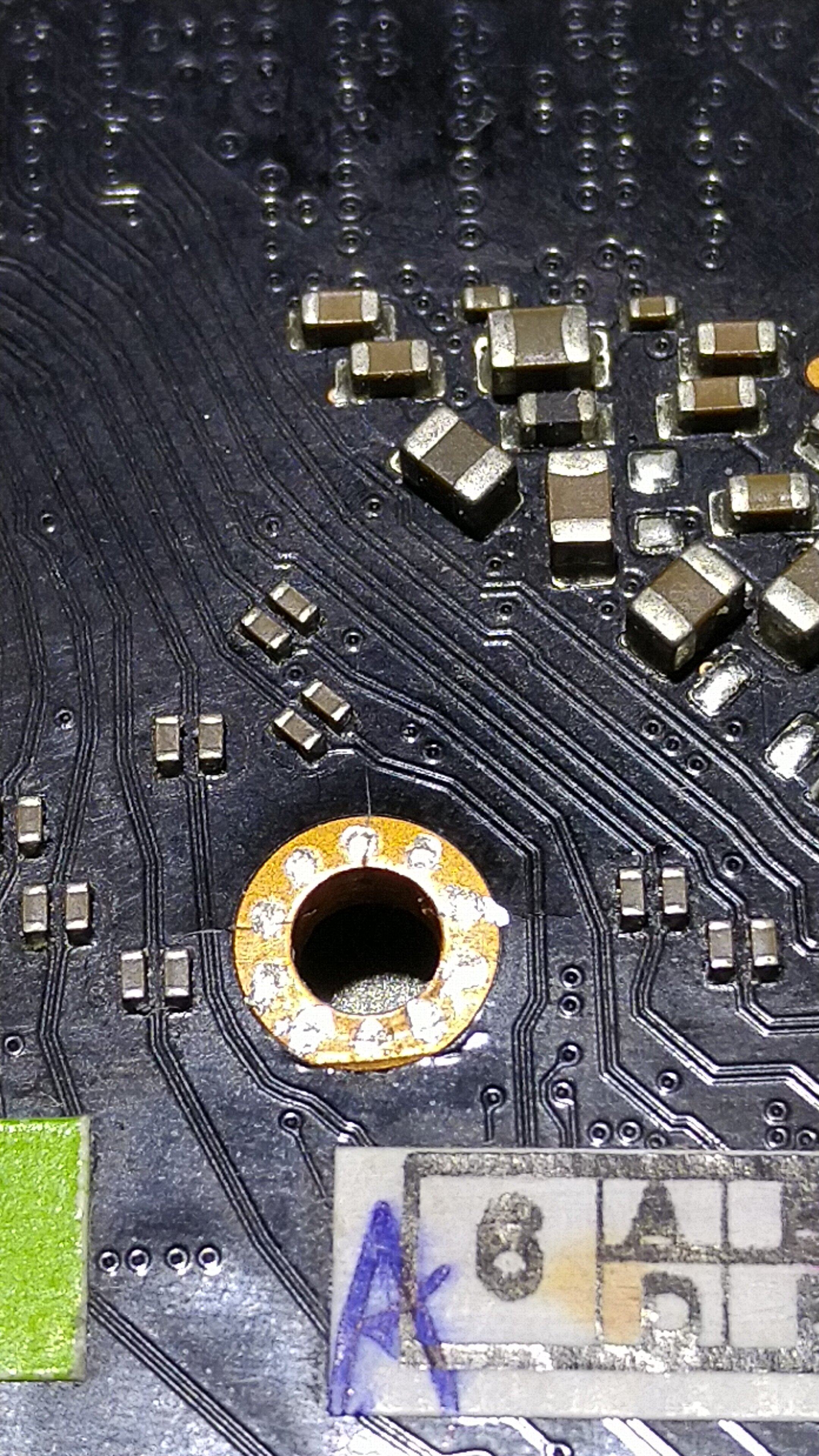

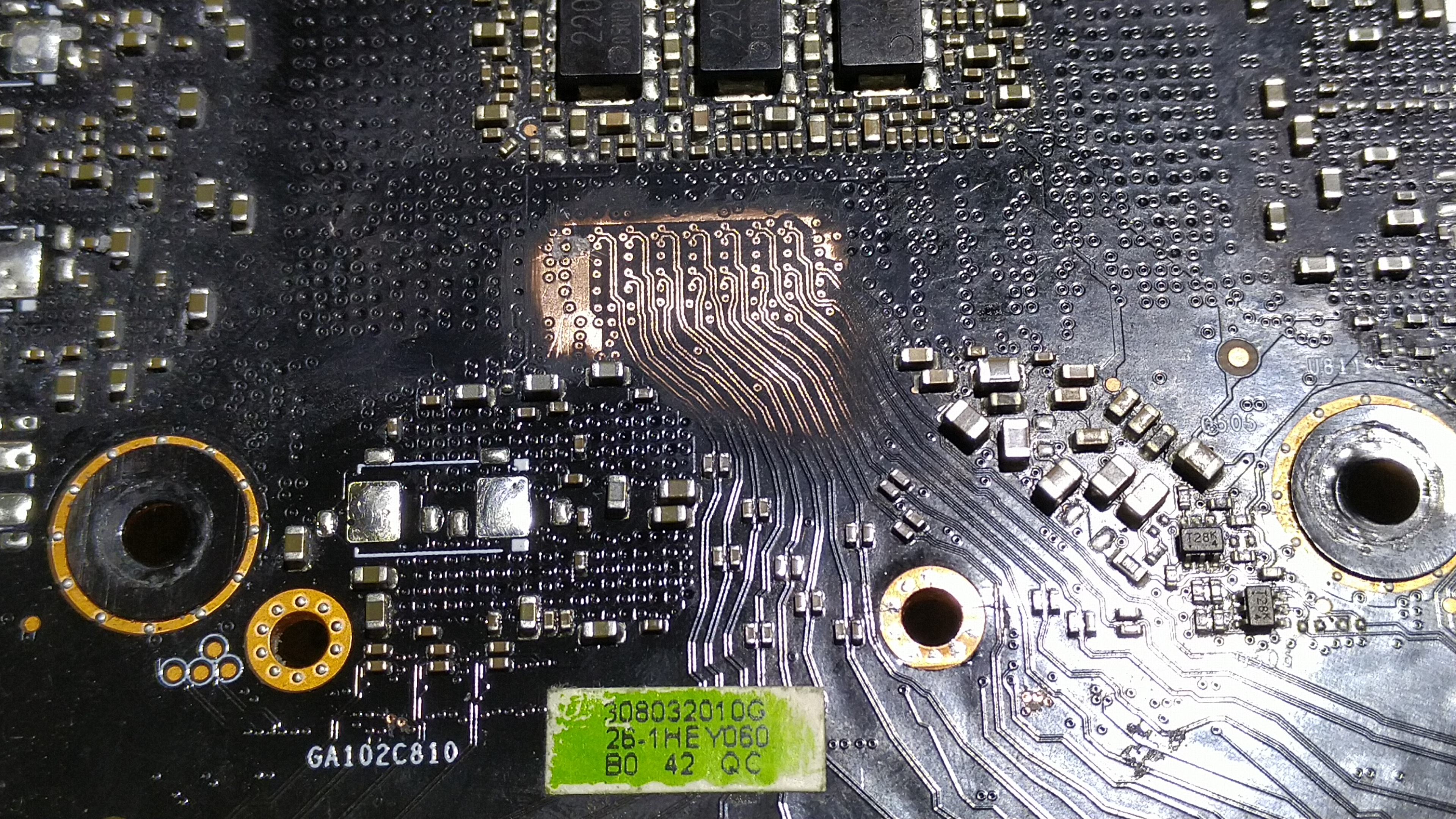

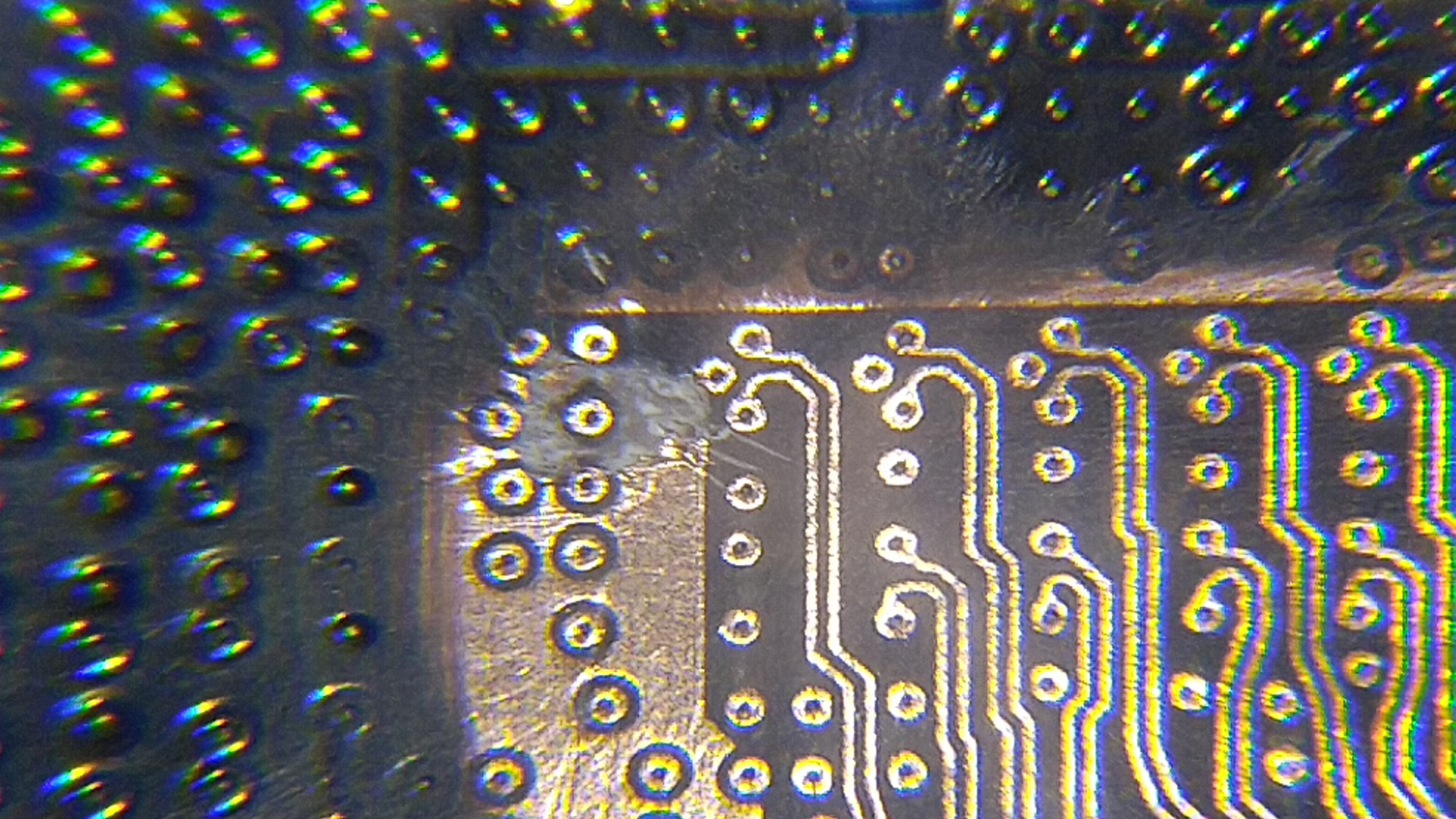

Ging um eine 3080 wo das PCB leider beschädigt wurde weil eine schraube von der Backplate nicht abgeschraubt wurde beim versuch diese runter zu hebeln - und damit gabs ein par Risse im PCB...
Die Traces konnte ich extern wiederherstellen, aber da die originalen in den inneren Layern lang gingen, konnte ich diese nicht auftrennen, dadurch gibts offene enden was nicht gut ist (Leitungsübersprechen, Interferenzen) und damit läuft die schöne 3080 nur noch mit PCIe 1.0 Generation, da die BusFrequenz bereits bei 2.0 zu hoch ist das sie nicht mehr stabil lief...naja besser als wegwerfen
Kurzerhand den Schutzlack der VIAs (Durchkontaktierungen) freigekratzt und die passenden gesucht von den entsprechenden Lanes am Slot und mit verdrilltem Lackdraht die neue Verbindung geschaffen)
IMG_20210812_204301.jpg IMG_20210812_204241.jpg WIN_20210812_22_11_12_Pro.jpg

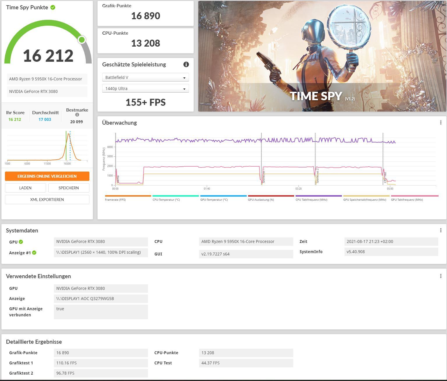

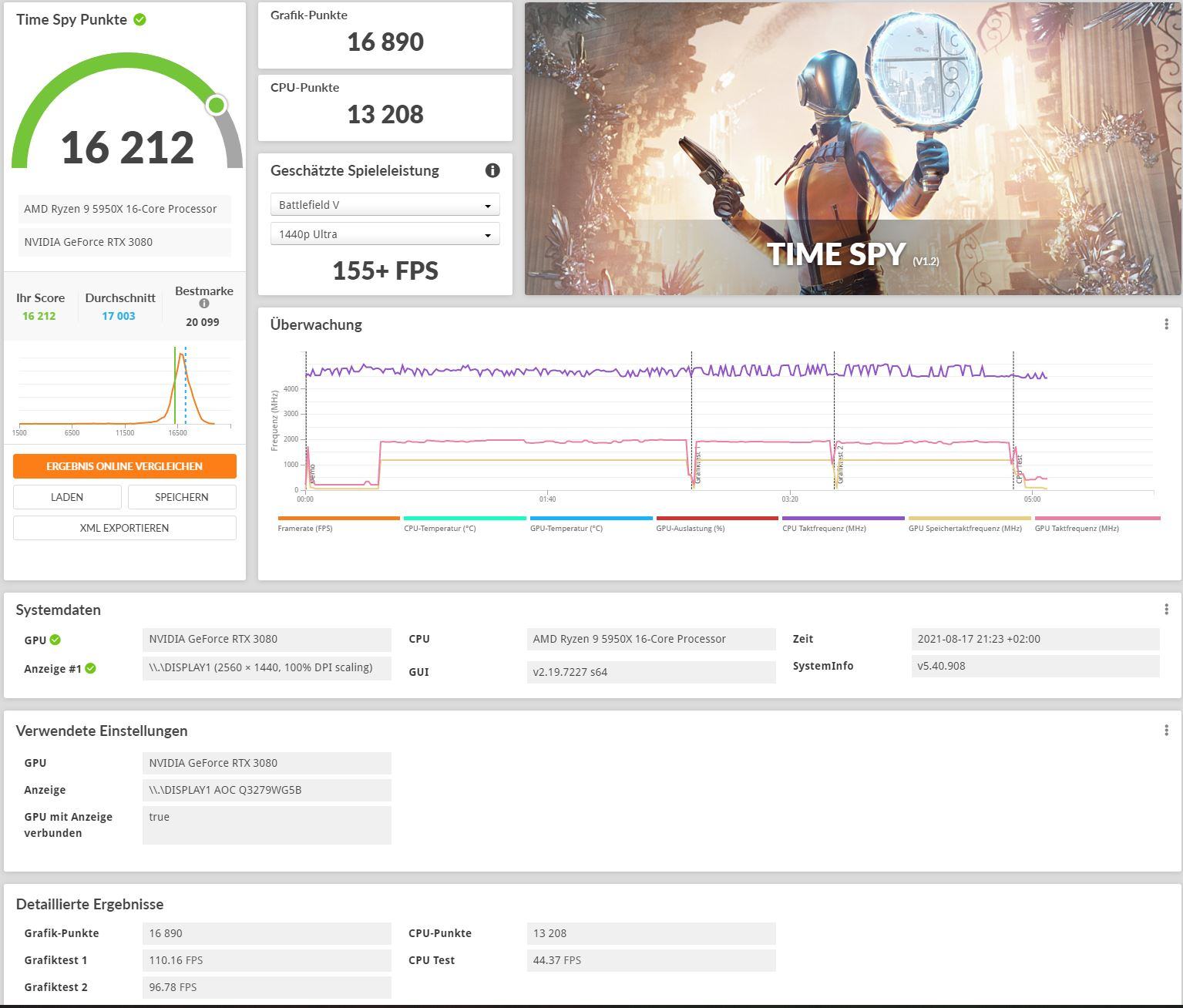

hier den Benchmark mit der reparierten mit PCIe 1.0 generation mit 16 Lanes
und als vergleich meine damalige 3080 mit voller PCIe 4.0 16x Bandbreite
Reaktionen: BlackX, cvzone, Crys und eine weitere Person
