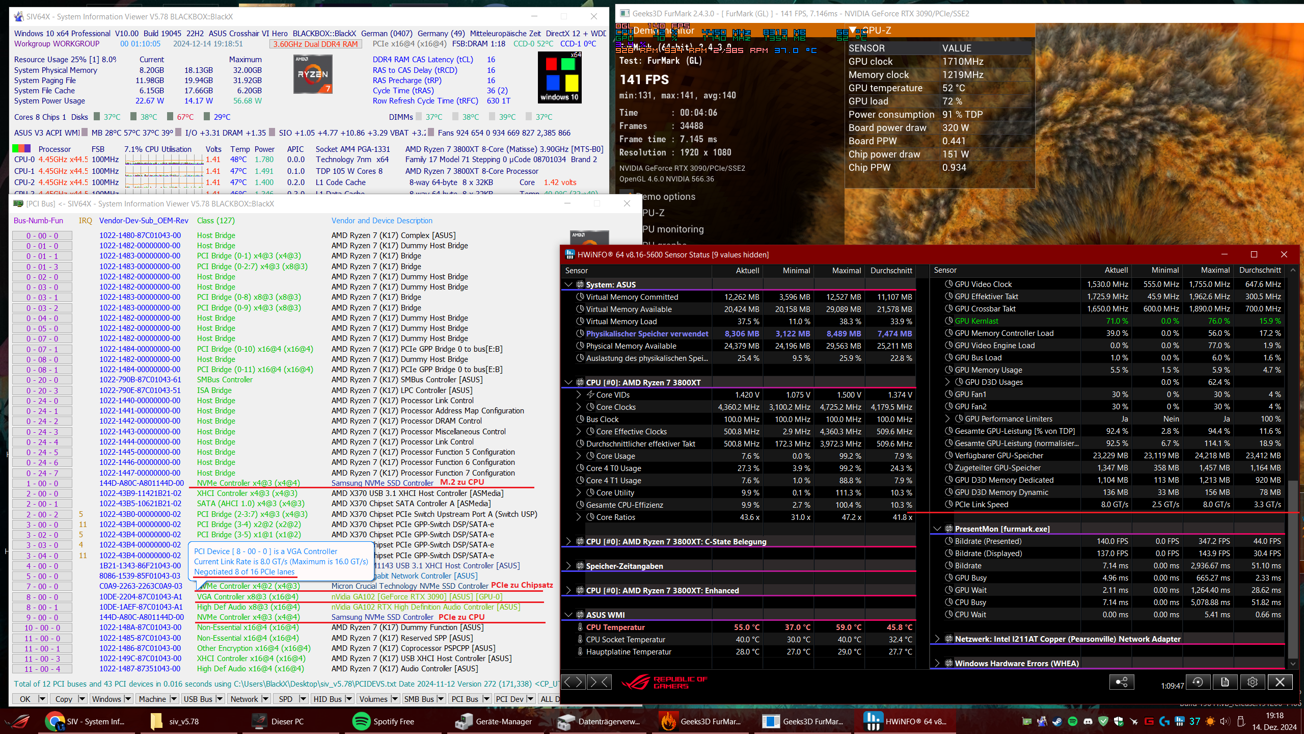

Ich habe ein Crosshair VI Hero und habe jetzt 3 M.2 PCIe SSDs verbaut.
Mit zwei EZDIY-FAB M.2 PCIe Adaptern.
So wie ich das sehe hat der M.2 Steckplatz auf dem MB eine PCIe 3.0 x4 Anbindung zur CPU
Und der unterste PCIe Steckplatz eine PCIe 2.0 x4 Anbindung zum X370/X470 Chipsatz
Also waren zwei SSDs nie ein Problem.
Allerdings funktioniert die dritte SSD jetzt nur im Mittleren PCIe Slot
und daher läuft jetzt die GPU auch nur mit PCIe 3.0 x8 und ich habe eine 3090
also ich werde mal etwas Testen wie die Auswirkungen sind.
Ein gutes Programm zu Prüfen der Anbindungen ist der SIV - System Information Viewer
http://rh-software.com/

Am besten du nutzt den untersten M.2 und PCIe Slot mit so einem Adapter
weil dann eine Verbindung über den Chipsatz geht.
