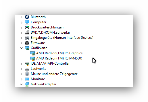

So jetzt zu meiner Frage und zwar, wenn ich alles sauber neu installiert habe (mit den Treibern von der HP Seite), denke ich werden die Grafikkarten korrekt erkannt.

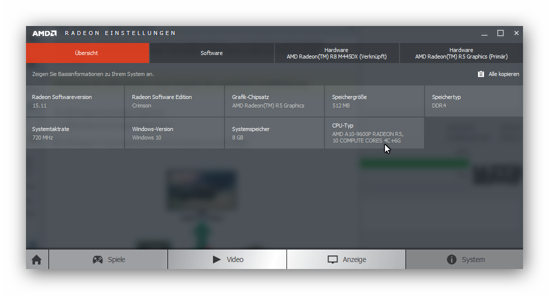

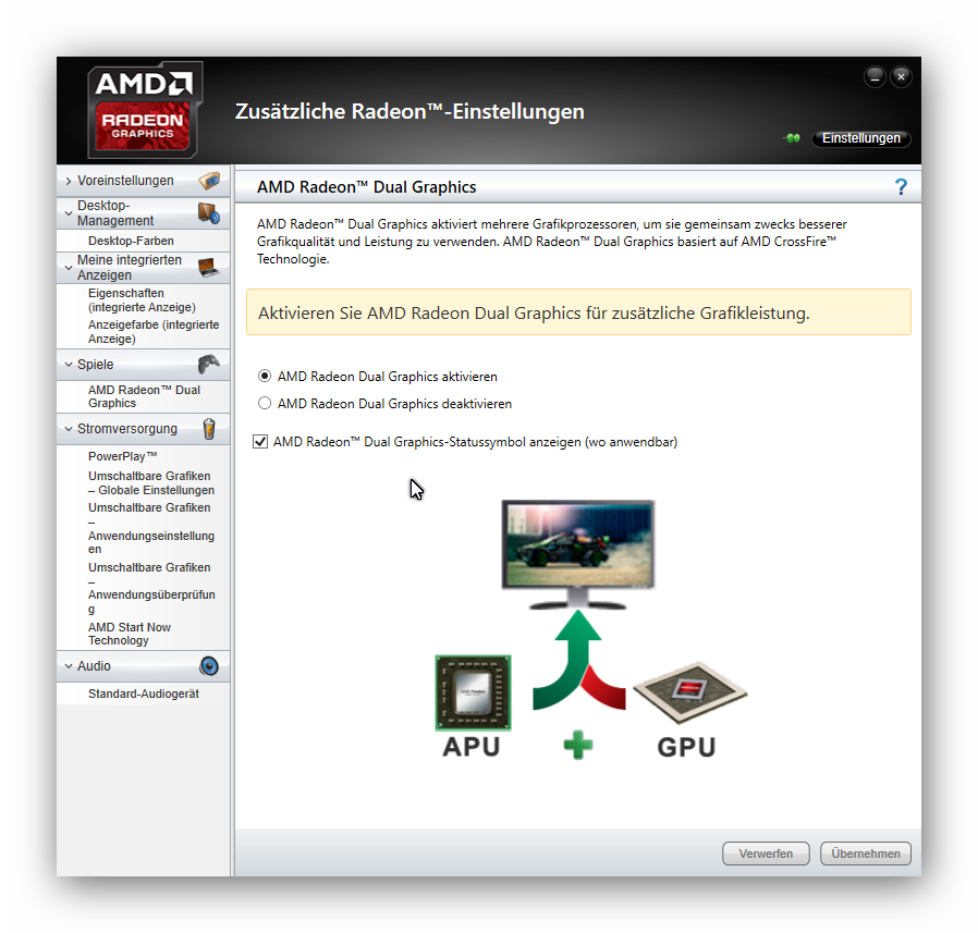

Ich konnte nachlesen, das die angezeigte R8 M445DX praktisch das Endergebnis des Zusammenspieles der R5 und der R7 M440 sei! Soweit wäre das erst einmal inordnung! Jetzt zum Problem: Sobald ein Treiber Update gemacht wird egal ob manuell oder automatisch, verschwindet der Eintrag im alten Treiber Einstellungsmenü von der AMD Dual Grafik und im Gerätemanager steht dann eine R7 M340 und weiterhin die R5.
Es kann ja nicht angehen, dass sobald ein Update gemacht wird, dass die Grafikkarte nicht mehr richtig erkannt wird. Der Chipsatz lässt sich problemlos updaten! Kennt einer das Problem oder weis jemand wie ich das beheben kann?
Ich denke, dass es darauf ankommt, den herstellerspezifischen Treiber, in deinem Fall der von HP, zu installieren. Beziehst du die Treiber denn nur von AMD oder von HP? Früher gab es da insbesondere Probleme mit Intel HD Graphics und AMD Grafikkarten die "switchable" waren. Dieser "Switch" hat auch nur dann richtig funktioniert, wenn spezielle Grafiktreiber vom Laptophersteller installiert wurden und sobald Originaltreiber von den Grafikkartenherstellern installiert waren, klappte das ganze nicht mehr.
Da es sich bei der R8 M445DX um ein geteiltes System von AMD handelt, sollte das so passen. Ich habe zwar nur Infos zu Vorgängern gefunden, aber das muss bei diesen Sonderlösungen nix bedeuten.
Genau genommen bedeutet es, der externe Chip ist nur eine Erweiterung der APU. Scheit als einzelner Chip nicht funktionsfähig zu sein.
Danke erst einmal für die Antworten. Mit dem Treiber von HP funktioniert alles wie es soll, ist halt nur wenn ich den neusten Treiber von AMD runterlade! Der Treiber bzw. Software von HP holt sich ja auch den aktuellen Treiber von AMD wenn der Haken bei automatisch aktiviert ist, ist aber ja das gleiche als ob ich Ihn runterlade und installiere. Bei AMD ist ist halt der neuere verfügbar. Ich dachte das es vielleicht eine andere Lösung geben würde, aber ist ja kein Problem solange wie alles eigentlich funktioiniert.
