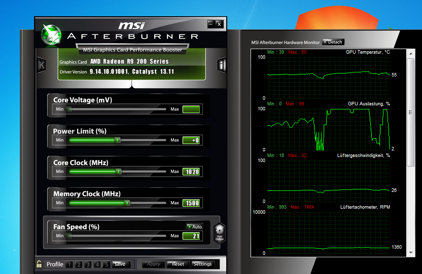

So, Treiber installiert jedoch hat dies nichts bewirkt. Habe mal ein Screenshot hochgeladen, in welchem die GPU-Auslastung fast die 100 erreicht?! Muss ich vielleicht an den Einstellungen der Grafikkarte was ändern?
Kaum bin ich aus Starcraft 2 raus ist das Bild nach paar Sekunden wieder optimal.
So, jetzt habe ich mal im Options-Menu VSynch mit einem Haken versetzt und nach ca. 20min kann ich kein Flackern oder Ähnliches vermelden. Könnte es daran gelegen haben? Die GPU-Auslastung lag auch nie bei 99% sondern meistens bei 60-70%.
Ja genau. Bleibt durchaus konstant bei 60 fps. Kann das der Grund dafür gewesen sein? Theoretisch: Müsste ich für mehr Fps einen besseren/neuen Monitor erwerben?
