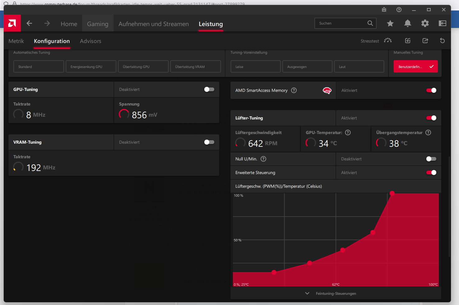

single 3440x1440@100hz

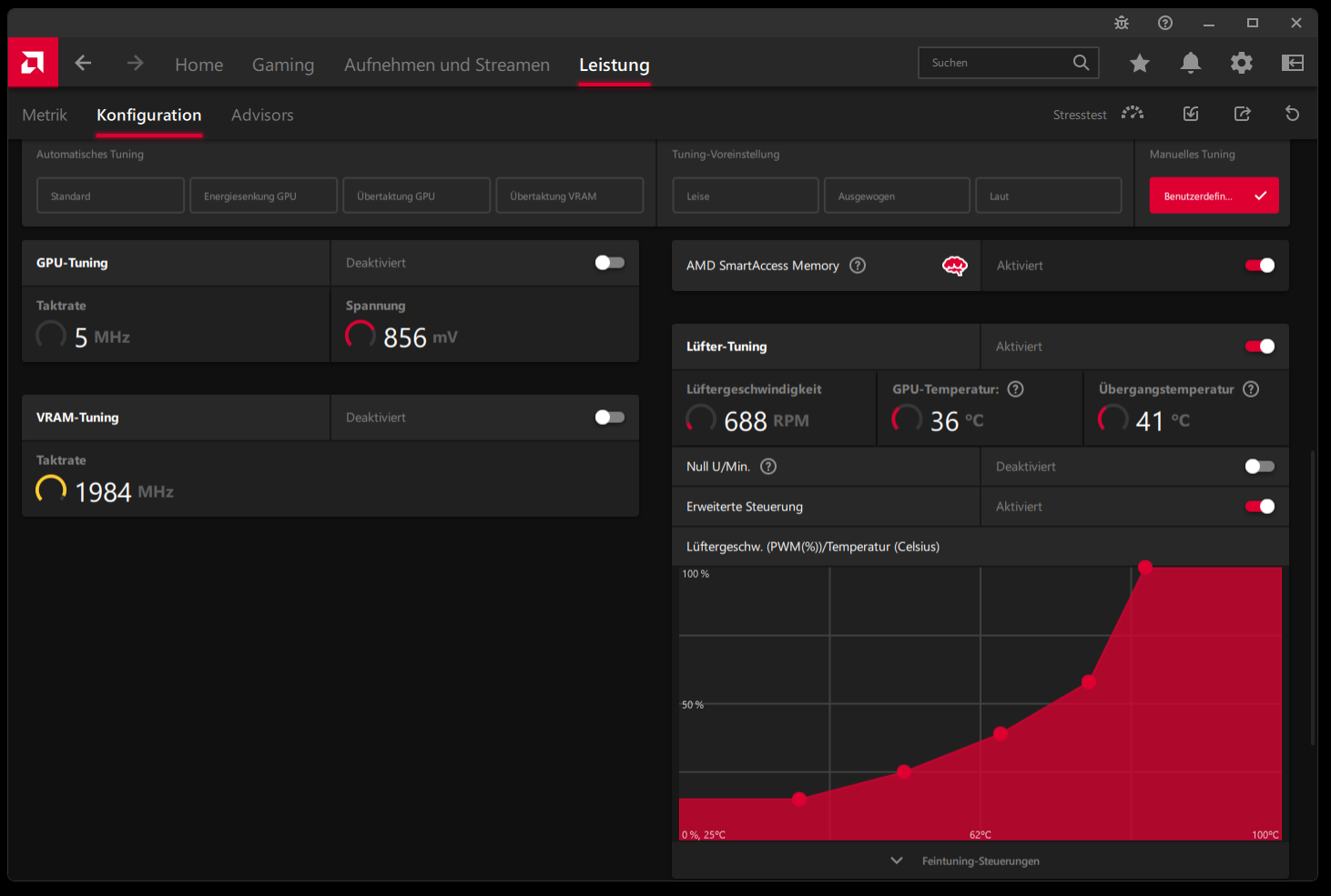

2. Monitor zusätzlich an @4k, 60hz (gerade erst aktiviert, temps werden noch steigen auf ~38 und ~42 Grad)
Die Karte muss halt arbeiten um die 144hz auf dem Desktop darzustellen.
also Temps vollkommen ok.
