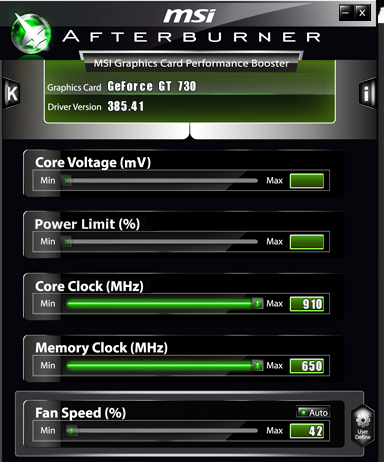

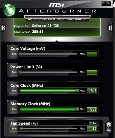

Die Grafikkarte ist dann zu 100% ausgelastet CPU nur zu ~40% und die Grafikkarte hat ungefähr 35 Grad,habe da schon mal reingeguckt,diese Werte haben mir aber nicht geholfen adasasdas.PNG und hier ein Bild von MSI Afterburner

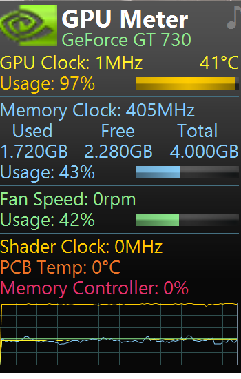

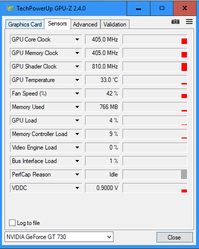

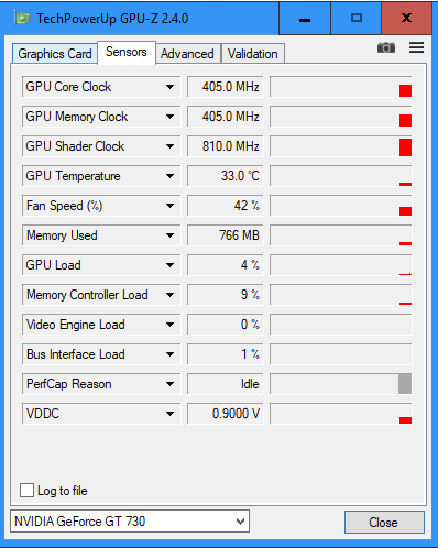

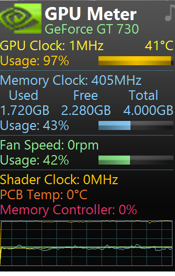

Ich habe mir mal GPU-Z heruntergeladen,ich weiß nicht ob es mehr Informationen gibt.
Und dieses Tool zeigt mir das,dieses Bild habe ich gemacht als ich im Spiel war.
