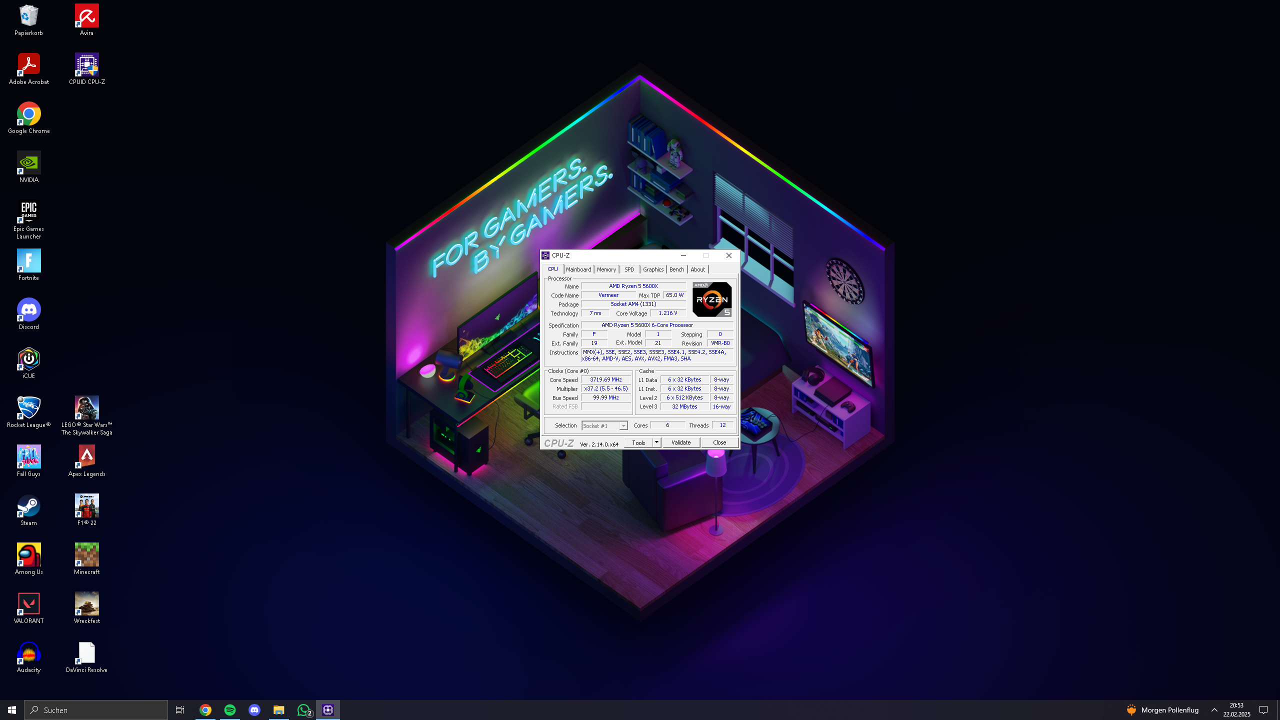

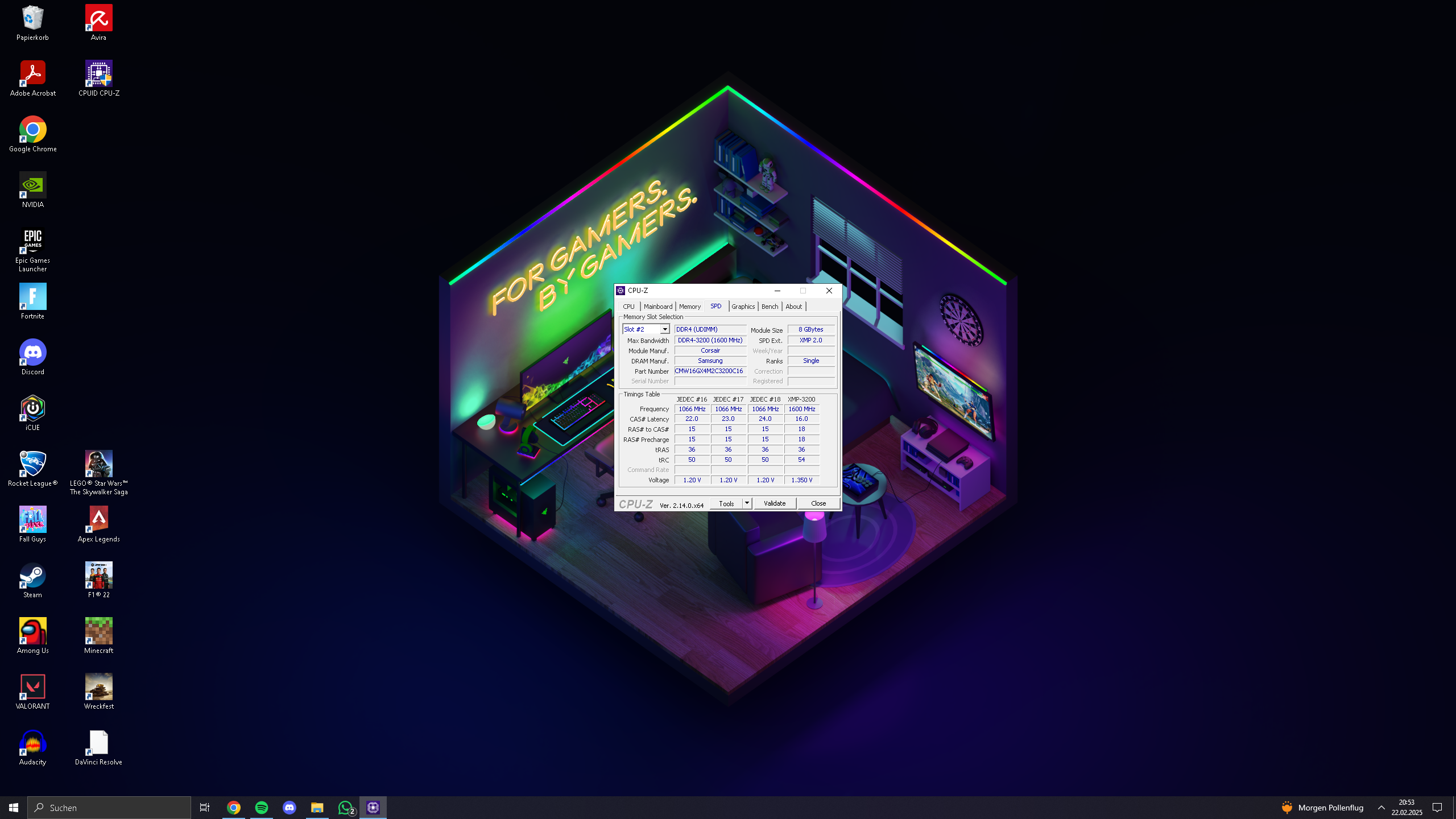

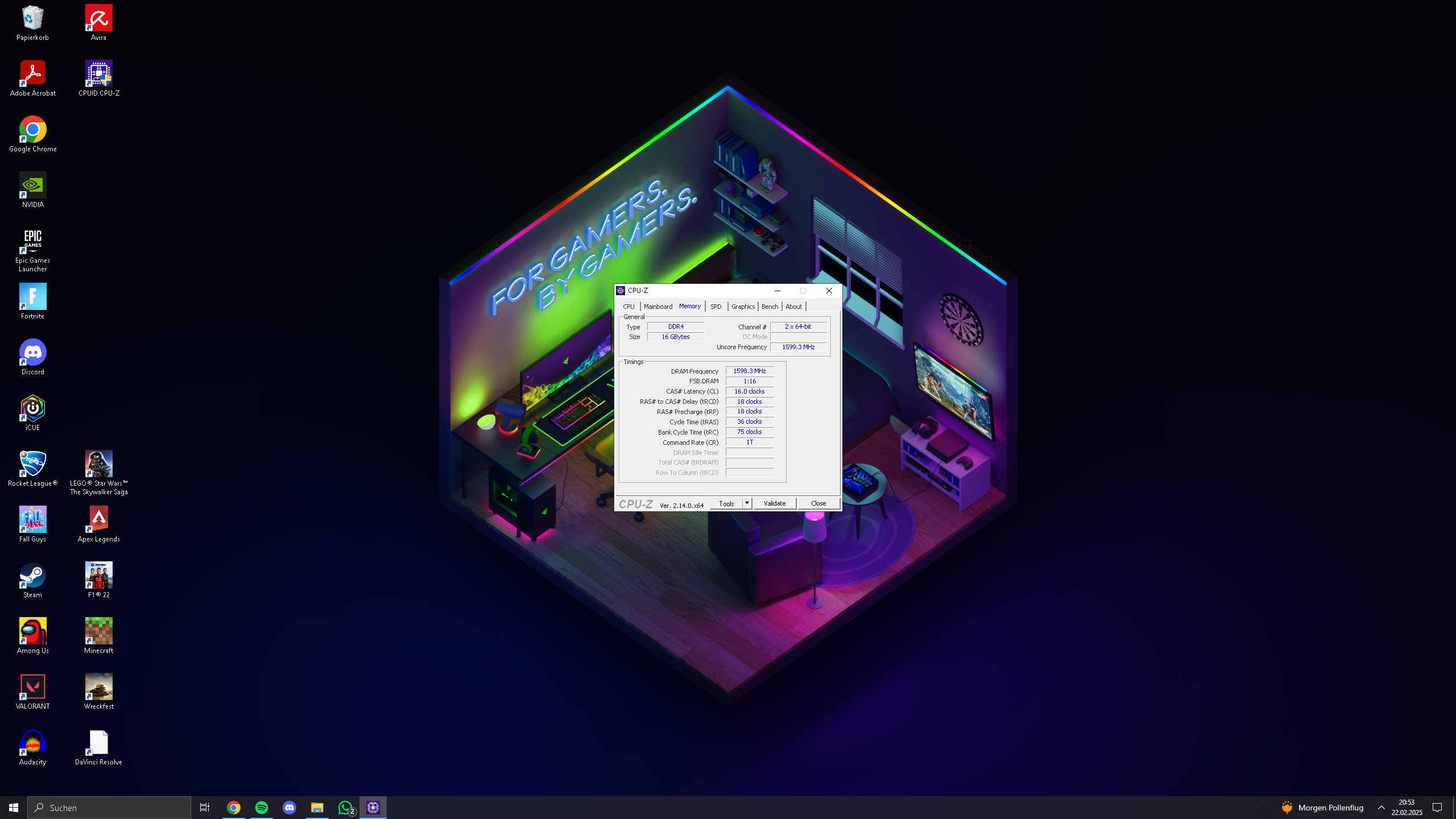

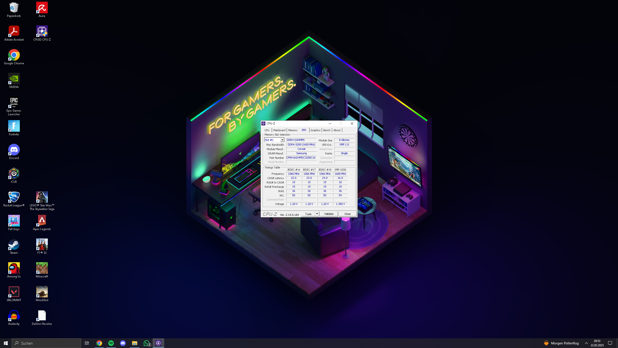

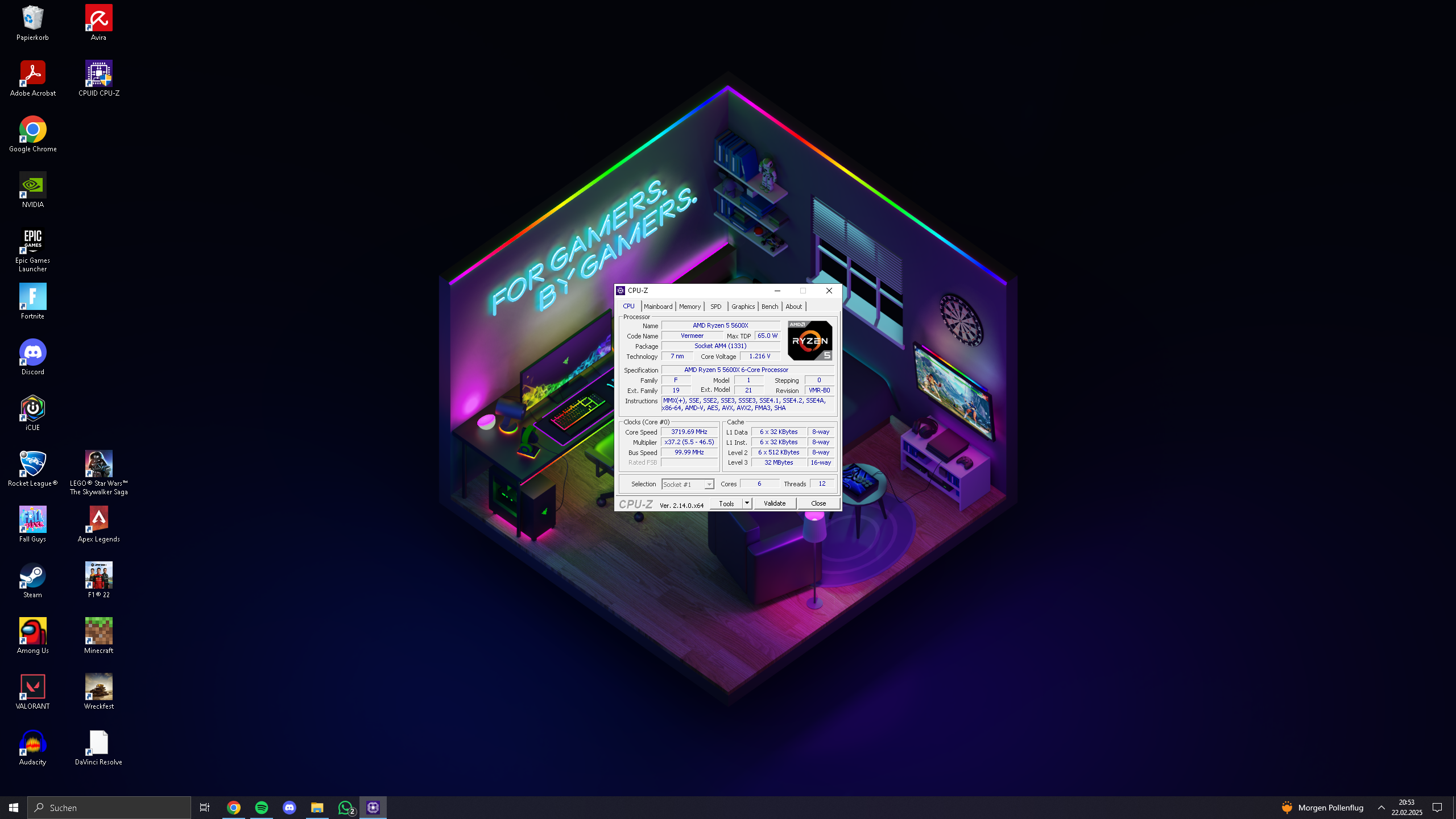

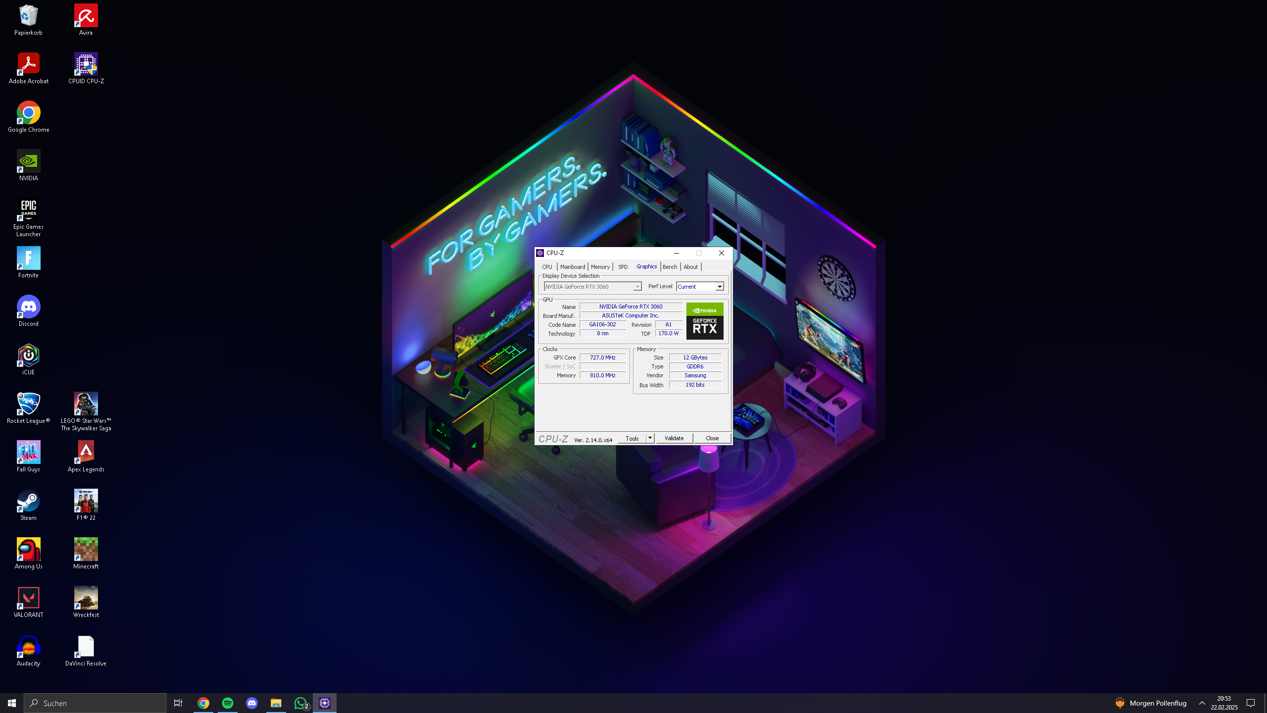

Lade dir mal bitte hier bei CB Downloads das Tool Cpu-z runter und poste bitte je eine Screen vom Reiter SPD und Memory.

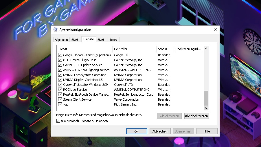

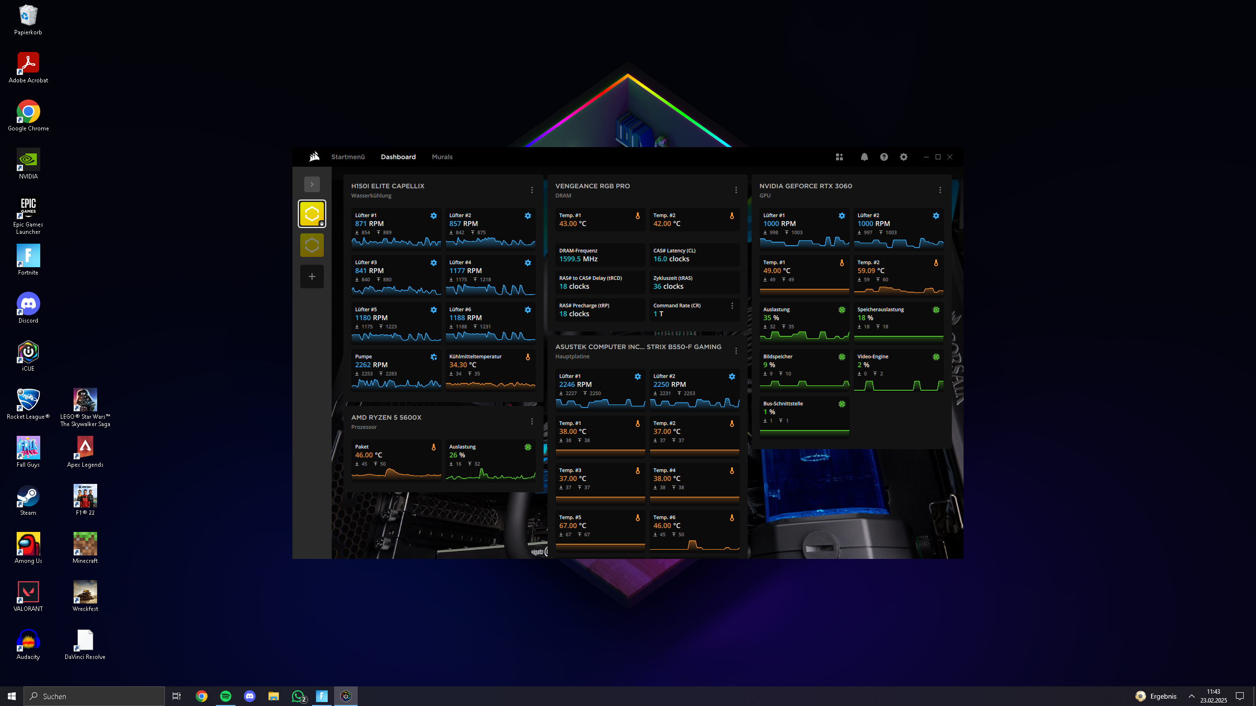

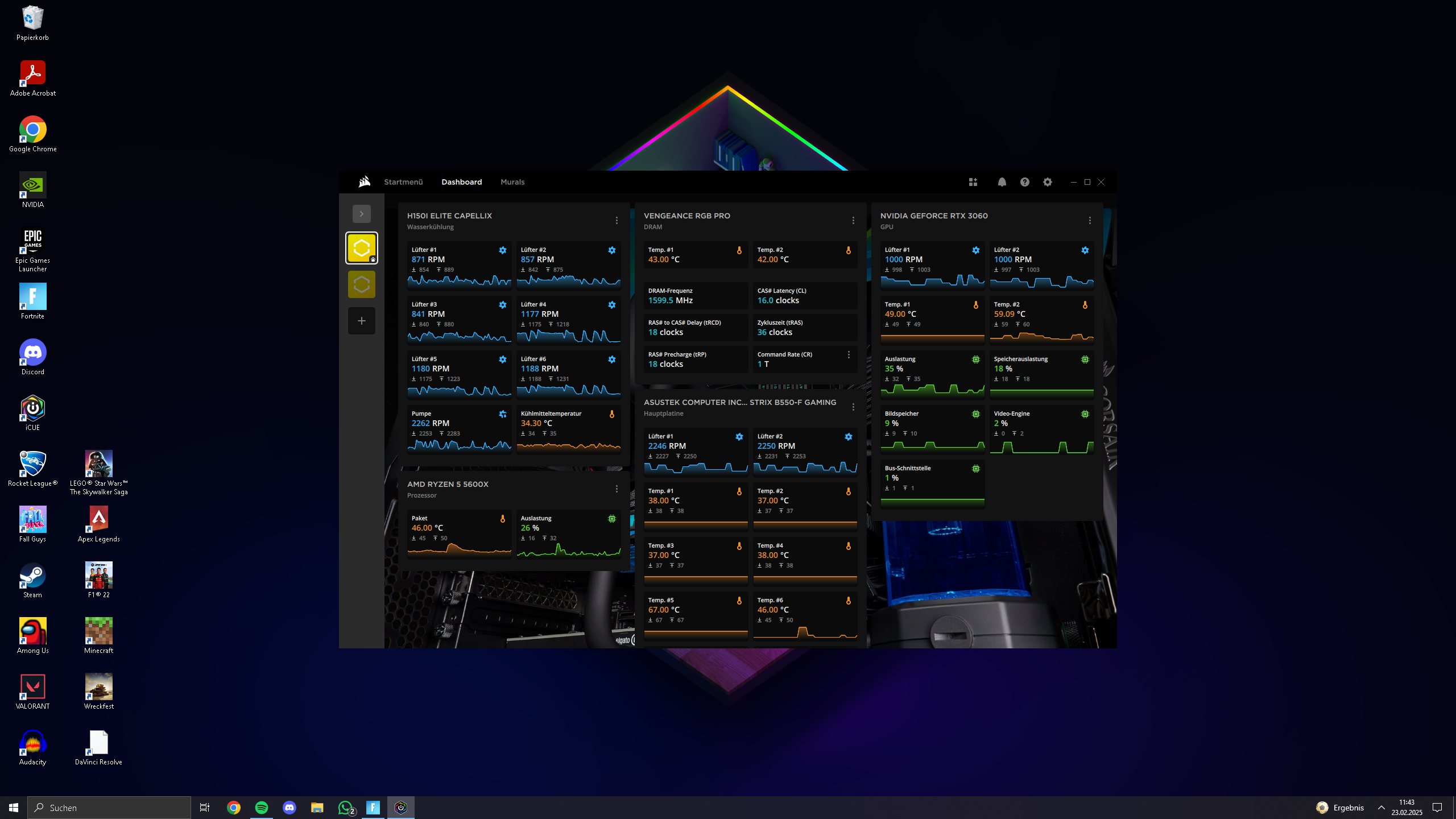

Nachdem ich diverse Corsair-Komponenten sehe: Hast du iCue installiert? Deinstalliere das mal testweise.

@psy187 hier sind die Screenshots

Ja habe Icue installiert, da ich aber auch eine Asus GraKa habe auch Armoury Crate . Denkst du daran könnte es liegen?

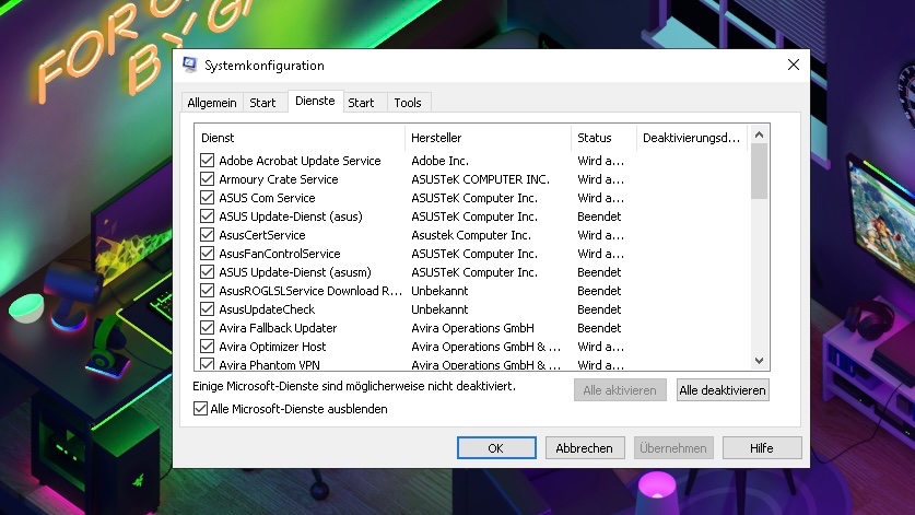

Sind beides keine Programme die dafür bekannt wären immer reibungslos zu funktionieren. Im Zweifelsfall einfach ausprobieren.
OK,
Dein RAM läuft auf 3200er Settings.
Das schonmal in Ordnung.

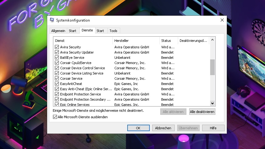

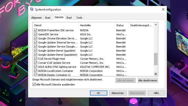

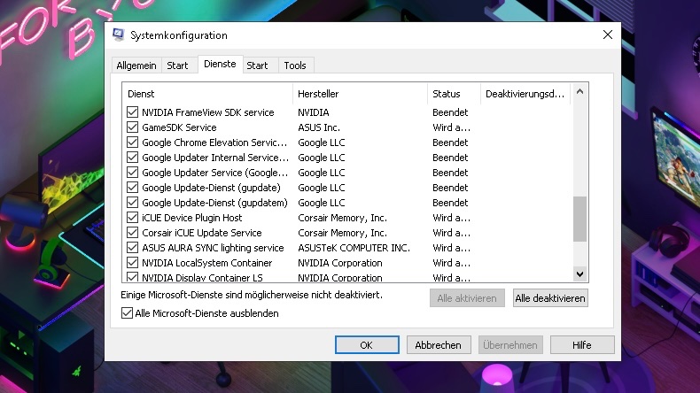

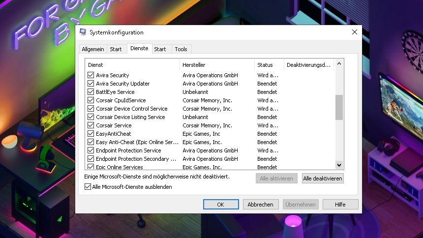

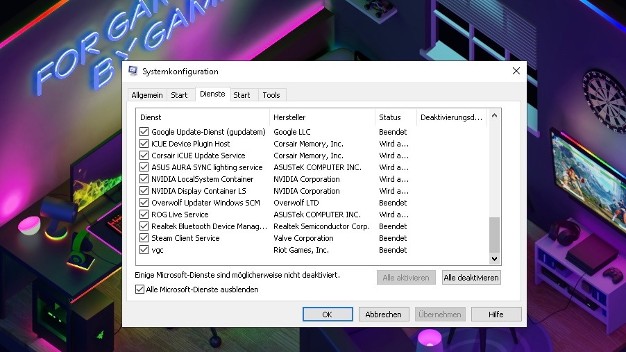

Sehr viele Programme da am Laufen, würd ich mal beim Autostart alles rausgeben. Wenn du noch einen Datenträger über hast mal WIN neu installieren und nichts außer dem Spiel installieren. Auch die diversen Asus Tools/Updater, Corsair würde ich alle nicht installieren. Je weniger Software werkelt desto besser!
Hab deshalb selbst auch Maus und Tastatur ohne extra Software ;-)
Reaktionen: wrglsgrft
@PeacemakerAT, aber bestimmte Software brauche ich doch, damit meine Komponenten richtig laufen oder nicht? Ich kann ja nicht ohne Wissen was ich da ausschalte alles ausschalten
Du brauchst Treiber. Die sind im System verankert. Die kann man im Autostart nicht abschalten. Alle nicht-Microsoft-Dienste im Autostart sind nur zusätzliche Software. Der PC funktioniert grundlegend auch ohne diese Programme.
