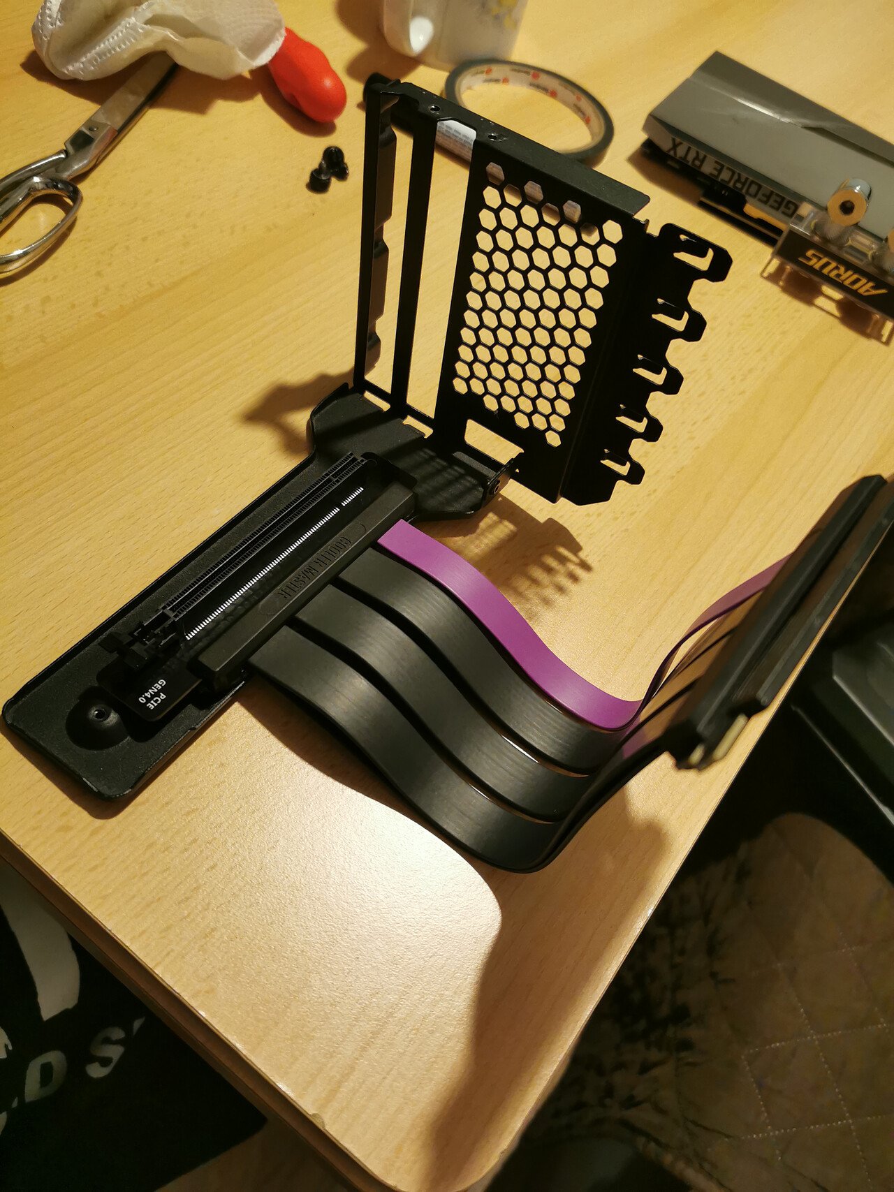

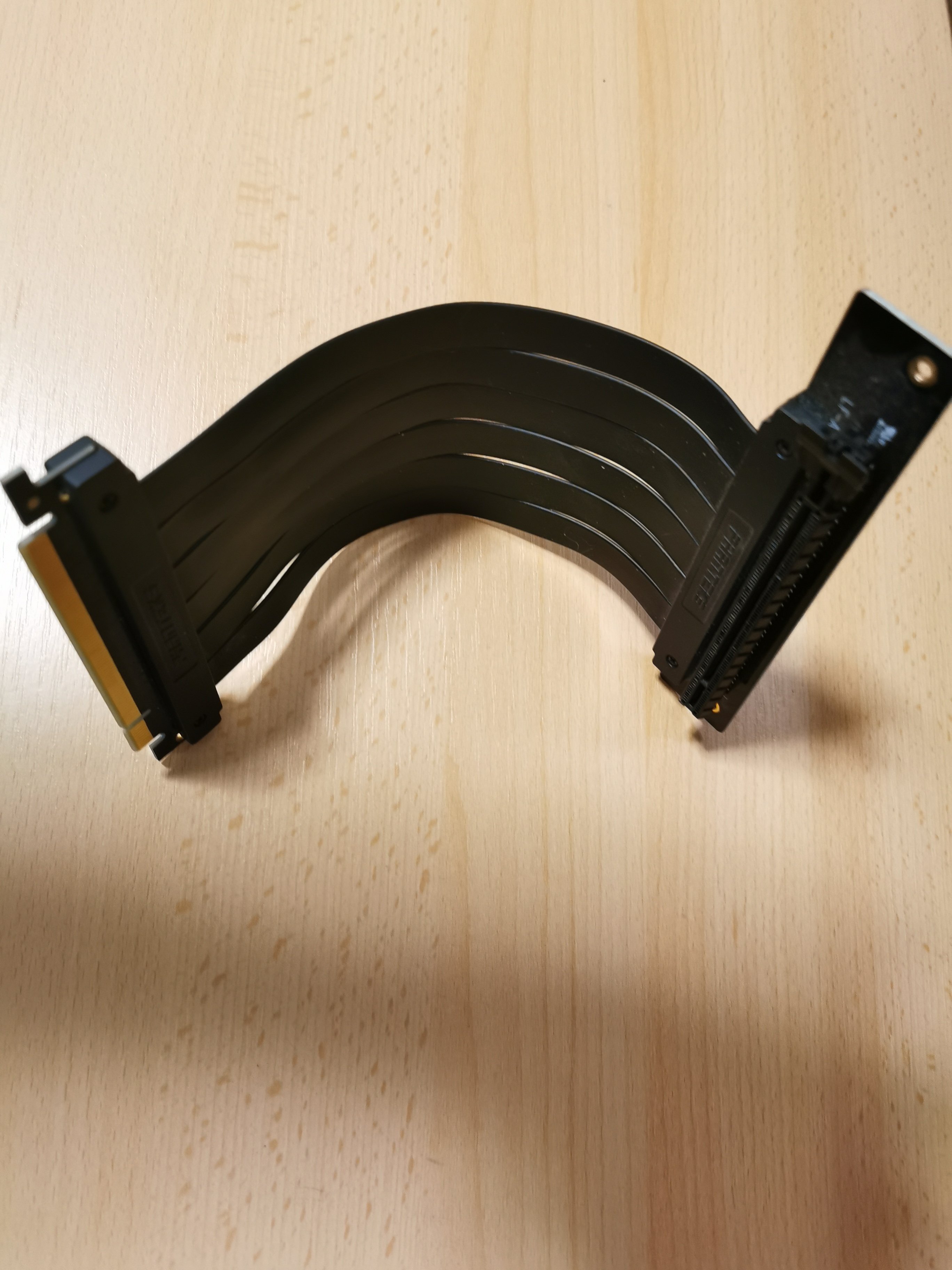

Es gibt da auch ein Unterschied, denn beim 3.0 besteht das Flachkabel aus einem Strang und beim 4.0 sind es zwei Flachkabel, die parallel verlaufen. Bitte die nächsten zwei Bilder genauer anschauen.
PCI-E 3.0​
PCI-E 4.0​
Wir haben in zwei Systeme solch ein Rieser Kabel verbaut und beide Systeme laufen sehr gut.
Das Kabel sollte auch so kurz wie möglich sein, weshalb ich mich für 200 mm entschieden habe. Solange du kein PCI-E 4.0 Rieserkabel verbaut hast, solltest du im Bios die Grafikkarte auf Gen3 umstellen.

PHANTEKS kann ich auch empfehlen.
Das erste Bild mit dem Rieser 3.0 ist auch von PHANTEKS. Wurde damals nur mit dem Cooler Master ausgetauscht, da ich eine Grafikkarte mit 4.0 verbaut habe. Mit einer 3.0 Grafikkarte lief dieser Rieserkabel auch problemlos.
