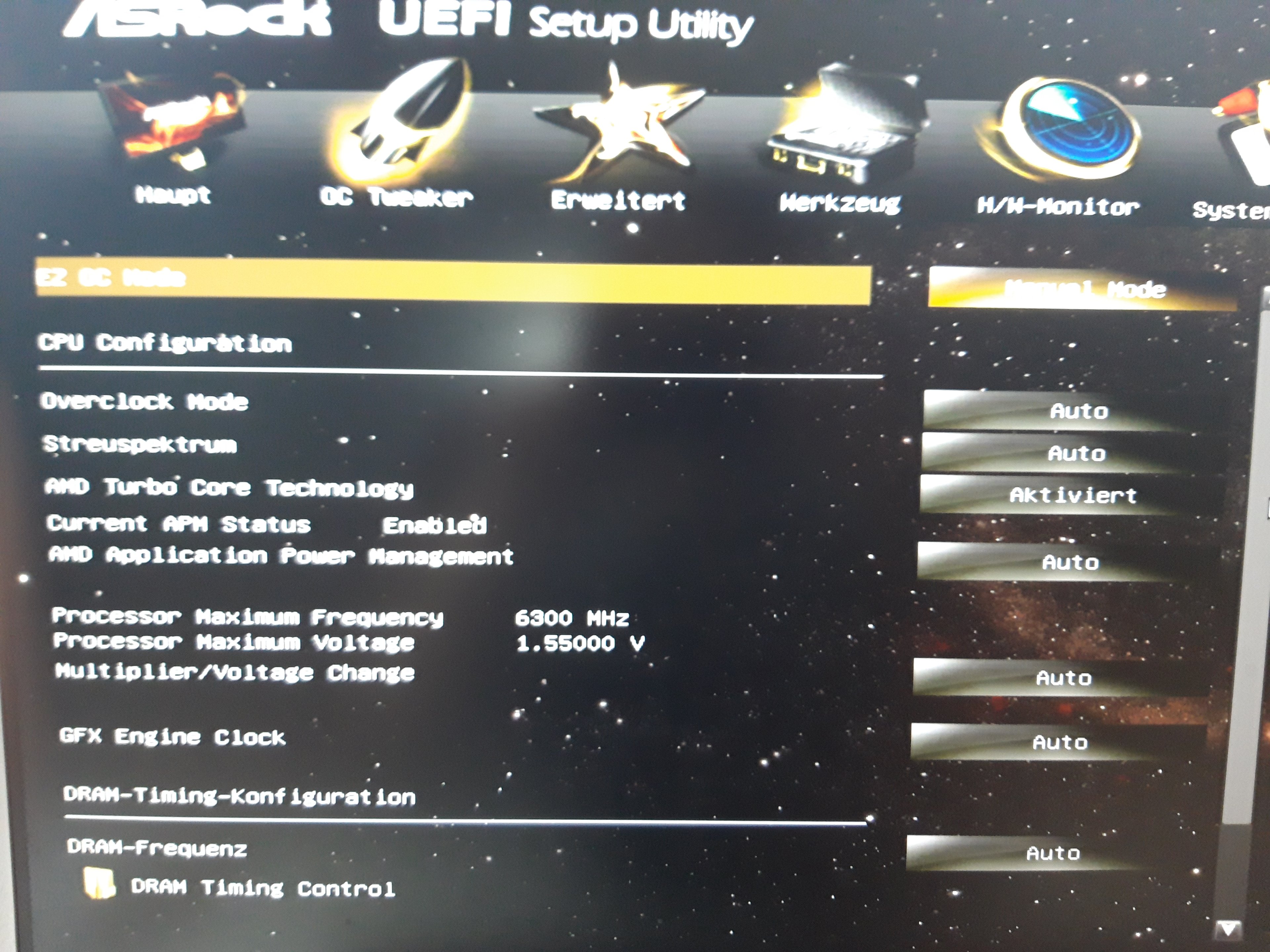

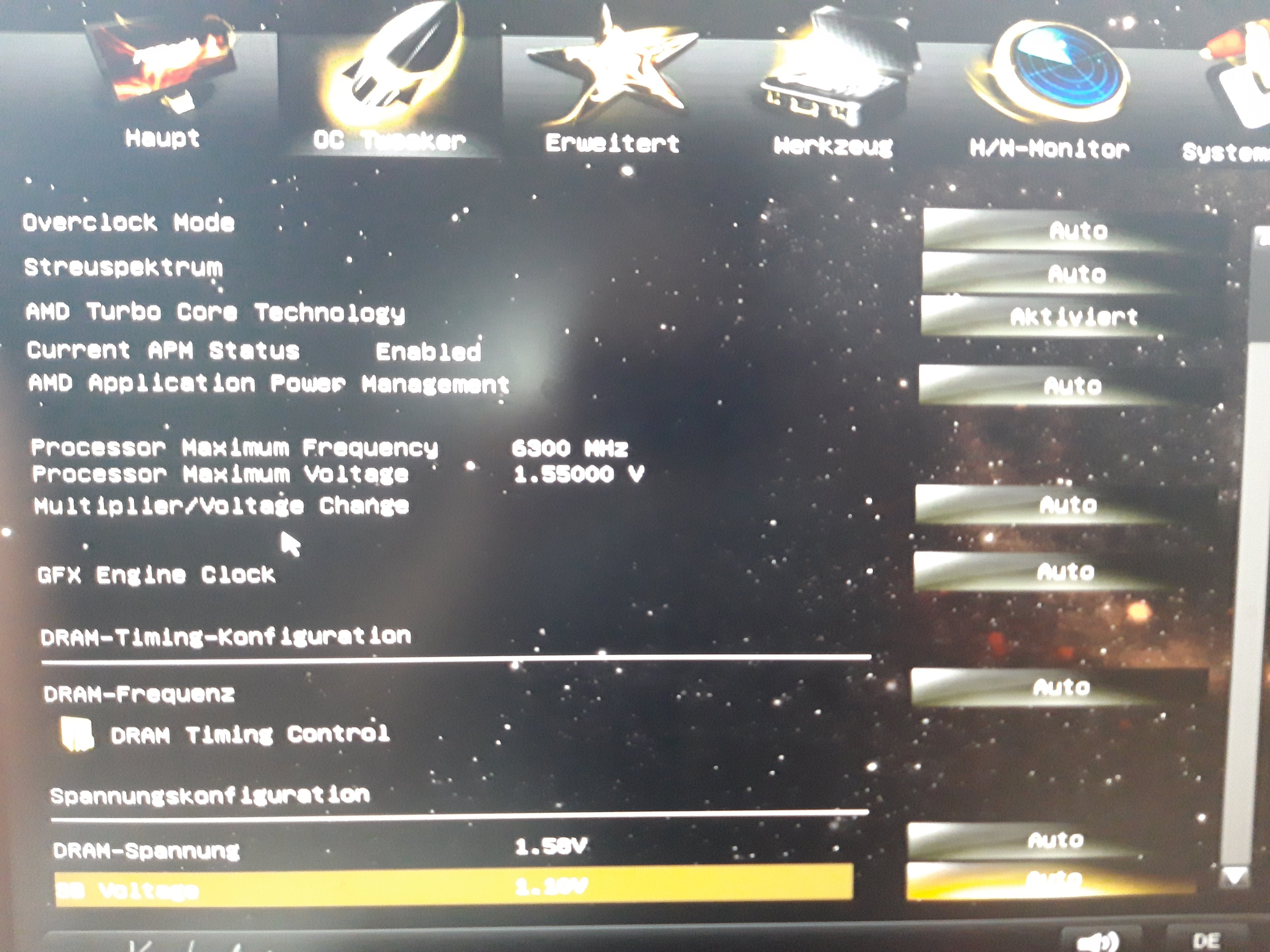

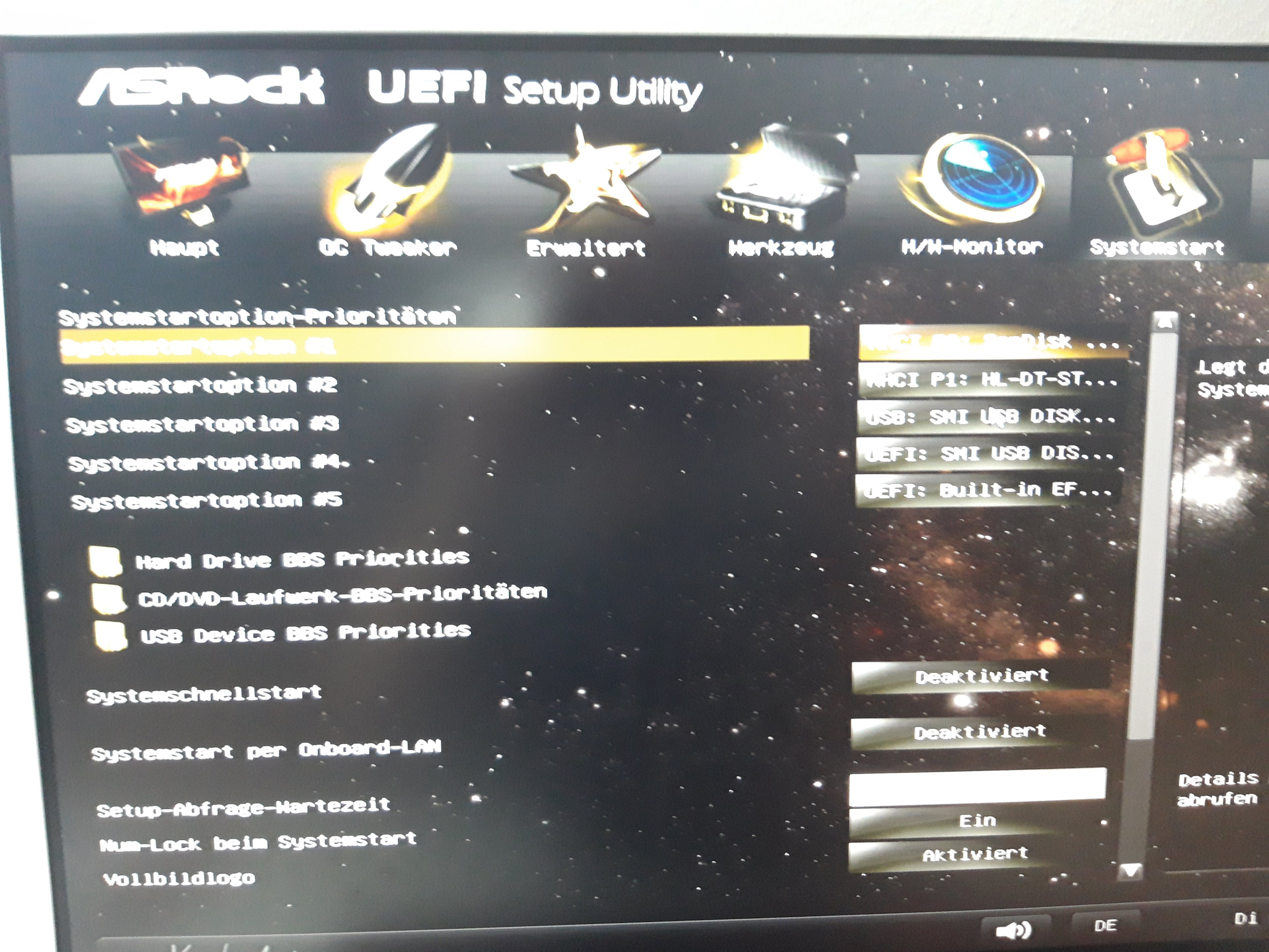

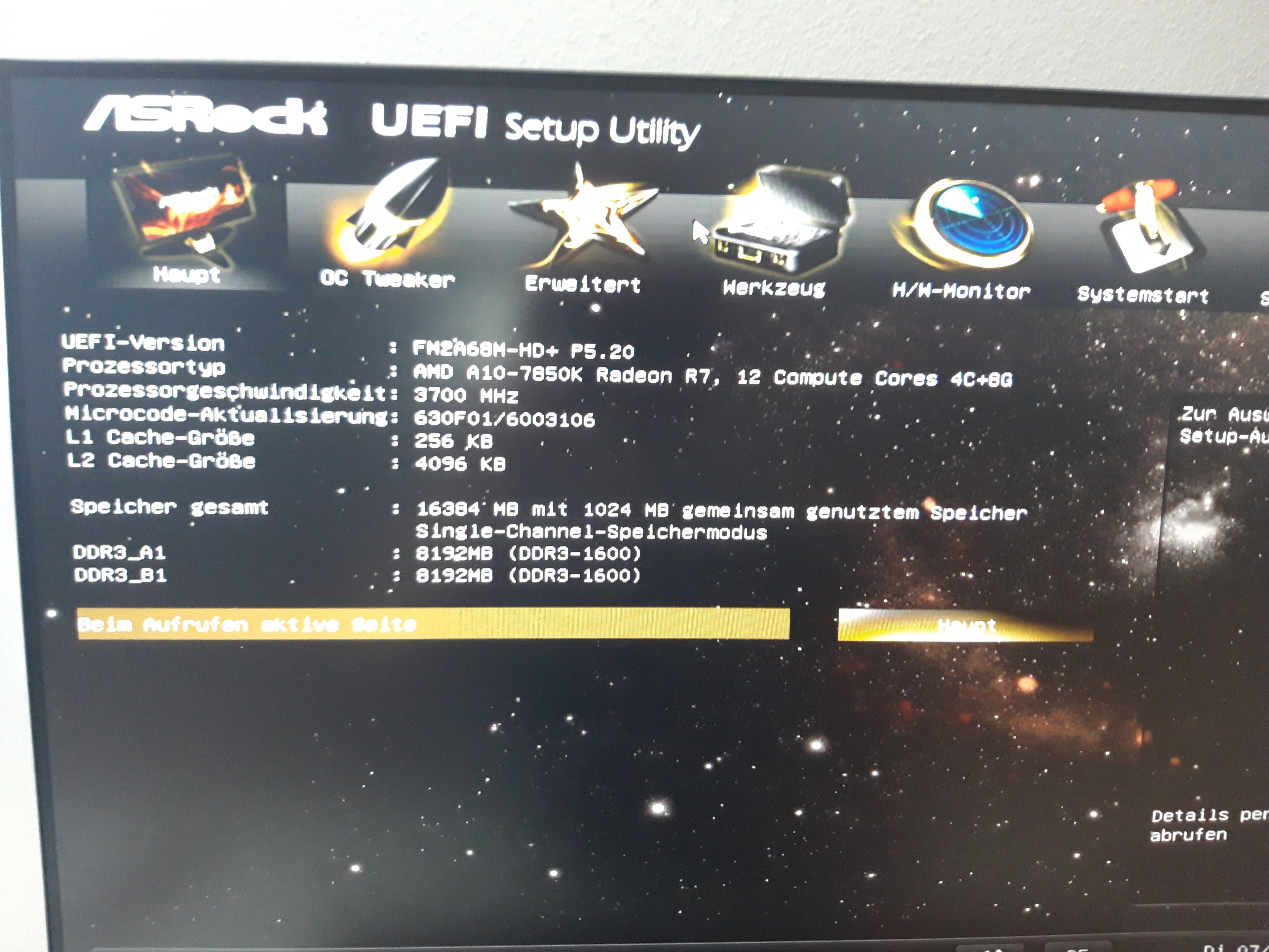

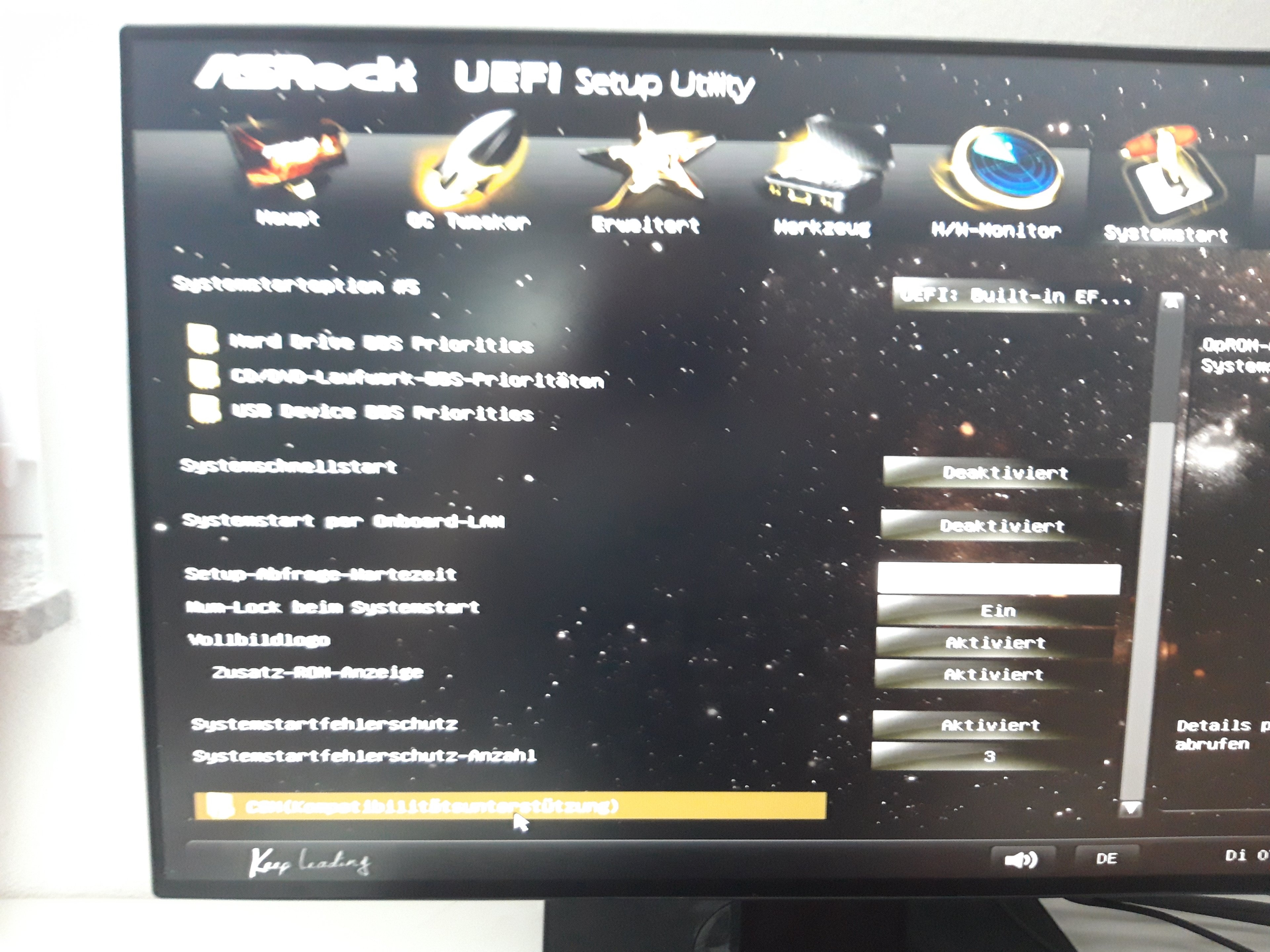

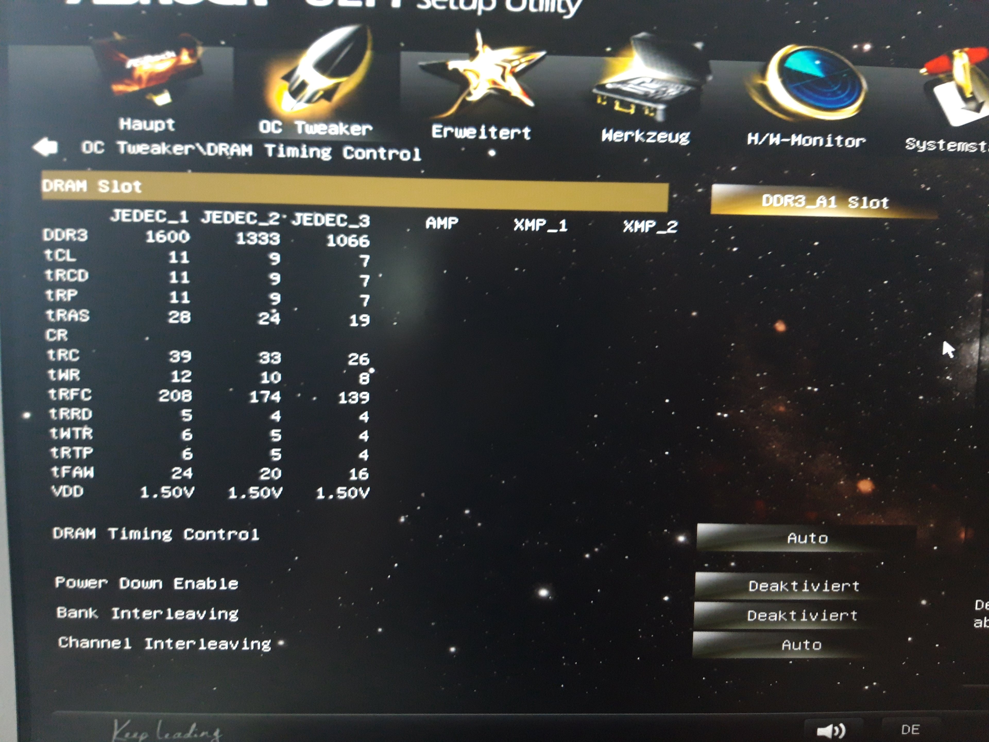

Hallo, ich habe ein sehr altes Mainboard das ASRock FM2A68M-HD+ in Kombi mit dieser APU AMD A10-7850K. Ich weiß, sehr low-end.... Nun habe ich das Bios von "fast nie aktualisiert", zu P2.10 und anschließend P5.20 (https://www.asrock.com/mb/amd/fm2a68m-hd+/#BIOS) aktualisiert. Ich habe jetzt Arsetto Corsa gestartet und gemerkt, dass ich von 40-50 FPS auf 20-25 FPS gedropt bin. Zusätzlich habe ich bermerkt, dass das BIOS nach der P5.20 bei Mausbewegung sehr laggt. Ist ein Downgrad irgendwie möglich? Sind meine BIOS Settings mglw. einfach nur durch das Update verschlechtert worden? Ich fotografier hier mal die wichtigsten Settings ab. Ich bitte um Hilfe! Wenn ihr Ideen habt bitte antoworten, Danke

Vermutlich wurden die BIOS Settings auf die BIOS defaults zurückgesetzt. Da wird dann ein Downgrade nichts dran ändern. Du müsstest dann die korrekten Settings wieder angeben im BIOS. Laut Handbuch kann man mit F9 die "optimal default settings" wieder laden, vielleicht hilft das ja schon, ansonsten musst Du dann händisch die korrekten Werte für RAM, evtl. CPU Teiler und was es sonst noch gibt einstellen um die beste Performance herauszuholen.

Danke für die Antwort, habe ich bereits gemacht, wurde auch alles resettet. Im 4. Bild steht das der "Single Channel Speicher" Modus drinnen ist. Habe 2x Curcial 16GB auf 2 Bänke. Ist alles korrekt (https://www.computerbase.de/forum/attachments/20240709_165948-jpg.1500317/)Siran schrieb:Vermutlich wurden die BIOS Settings auf die BIOS defaults zurückgesetzt. Da wird dann ein Downgrade nichts dran ändern. Du müsstest dann die korrekten Settings wieder angeben im BIOS. Laut Handbuch kann man mit F9 die "optimal default settings" wieder laden, vielleicht hilft das ja schon, ansonsten musst Du dann händisch die korrekten Werte für RAM, evtl. CPU Teiler und was es sonst noch gibt einstellen um die beste Performance herauszuholen.

6.3 ghz? respekt

Das einzige was mir auffällt ist, dass der Speicher im Single Channel Modus läuft, da müsstest Du mal im BIOS Speicherbildschirm schauen ob Du das auf Dual Channel umstellen kannst. Ich nehme an Du nutzt die onboard Grafikkarte der CPU, dann würde das einen Leistungseinbruch erklären, da die GPU den Systemspeicher mit nutzt
Wo steht das? Eigentlich 3.6 GhzSiran schrieb:Vermutlich wurden die BIOS Settings auf die BIOS defaults zurückgesetzt. Da wird dann ein Downgrade nichts dran ändern. Du müsstest dann die korrekten Settings wieder angeben im BIOS. Laut Handbuch kann man mit F9 die "optimal default settings" wieder laden, vielleicht hilft das ja schon, ansonsten musst Du dann händisch die korrekten Werte für RAM, evtl. CPU Teiler und was es sonst noch gibt einstellen um die beste Performance herauszuholen.

das interessante ist, dass das board nur 2 slots hat, beide als belegt anzeigt und trotzdem meint, es läuft nur im single-channel modus...Siran schrieb:Das einzige was mir auffällt ist, dass der Speicher im Single Channel Modus läuft

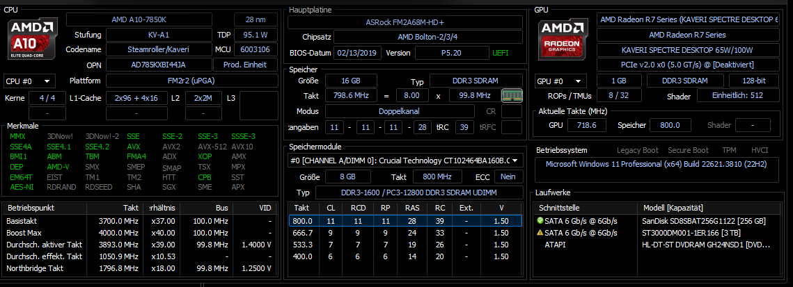

Hier in HWInfo steht Dualchannel...

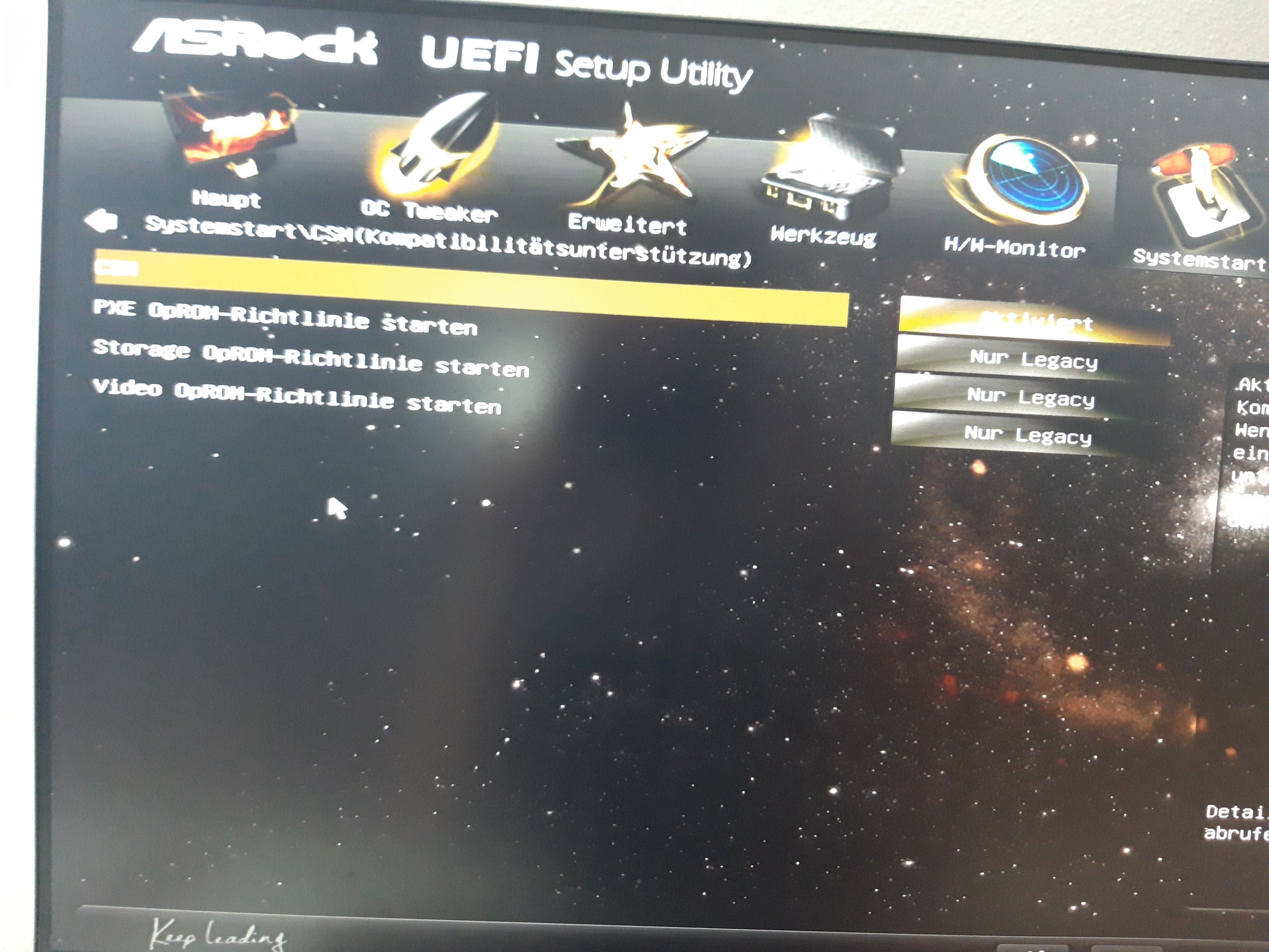

Hab das eben Probiert, klappt nix. Ich versuche mal den PC mit nur einem RAM Riegel ins BIOS zu booten, dann mit dem 2. Hier noch ein BIOS Screen von welchen ich keine Ahnung habe. Danke für eure schnelle Hilfe <3Siran schrieb:@0x8100 Ja, das ist das merkwürdige, evtl. hilft da mit F9 mal die optimal settings laden, vielleicht hat sich da was "verhakt" nach dem BIOS Update.

Habe nun den 2 RAM raus gesteckt geboited, und reingesteckt gebooted. Jrtzt wird der Dual Channel Mode angezeigt. Ich teste gleichal die Performance0x8100 schrieb:das interessante ist, dass das board nur 2 slots hat, beide als belegt anzeigt und trotzdem meint, es läuft nur im single-channel modus...

Sieht alles normal aus. Mach mal einen CMOS Reset:
Danke dir. Hat geklappt indem ich den RAM Riegel entfernt habe gebooted und anschließend wieder angeschlossen habe. Jetzt nun wieder gewohnte 40-50 FPS Gaming hahaLuftgucker schrieb:
