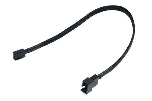

Hätte dann ja die gleiche Wirkung wie dieser Adapter:
Ist dies möglich? Falls ja, dann in welcher Reihenfolge?

Das hier meinte ich: http://www.aquatuning.de/kabel/luefterkabel-und-adapter/10876/gelid-vga-pwm-adapter

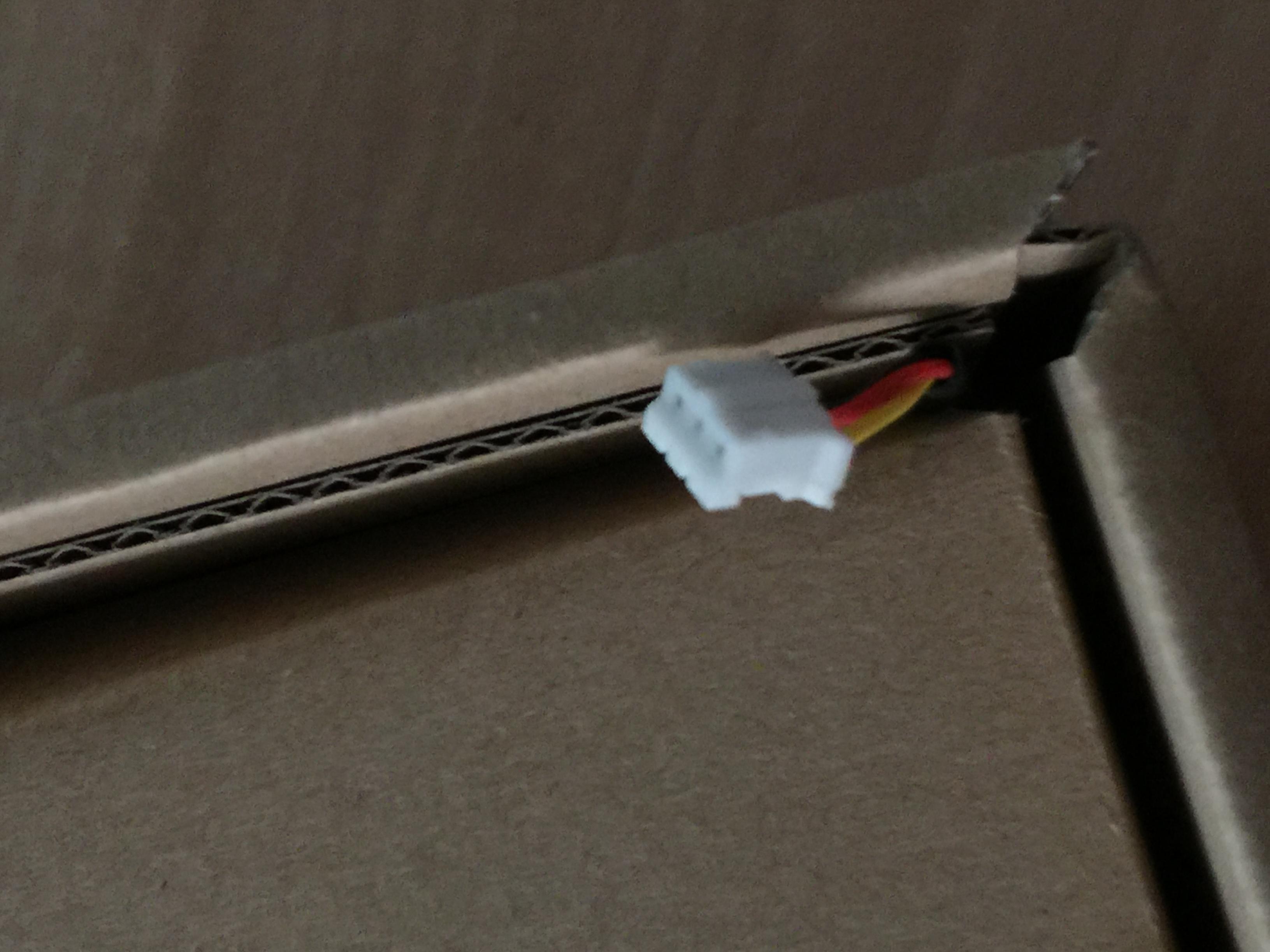

Also so sieht der 3Pin Stecker aus. (Der 4Pin ist der gleiche)

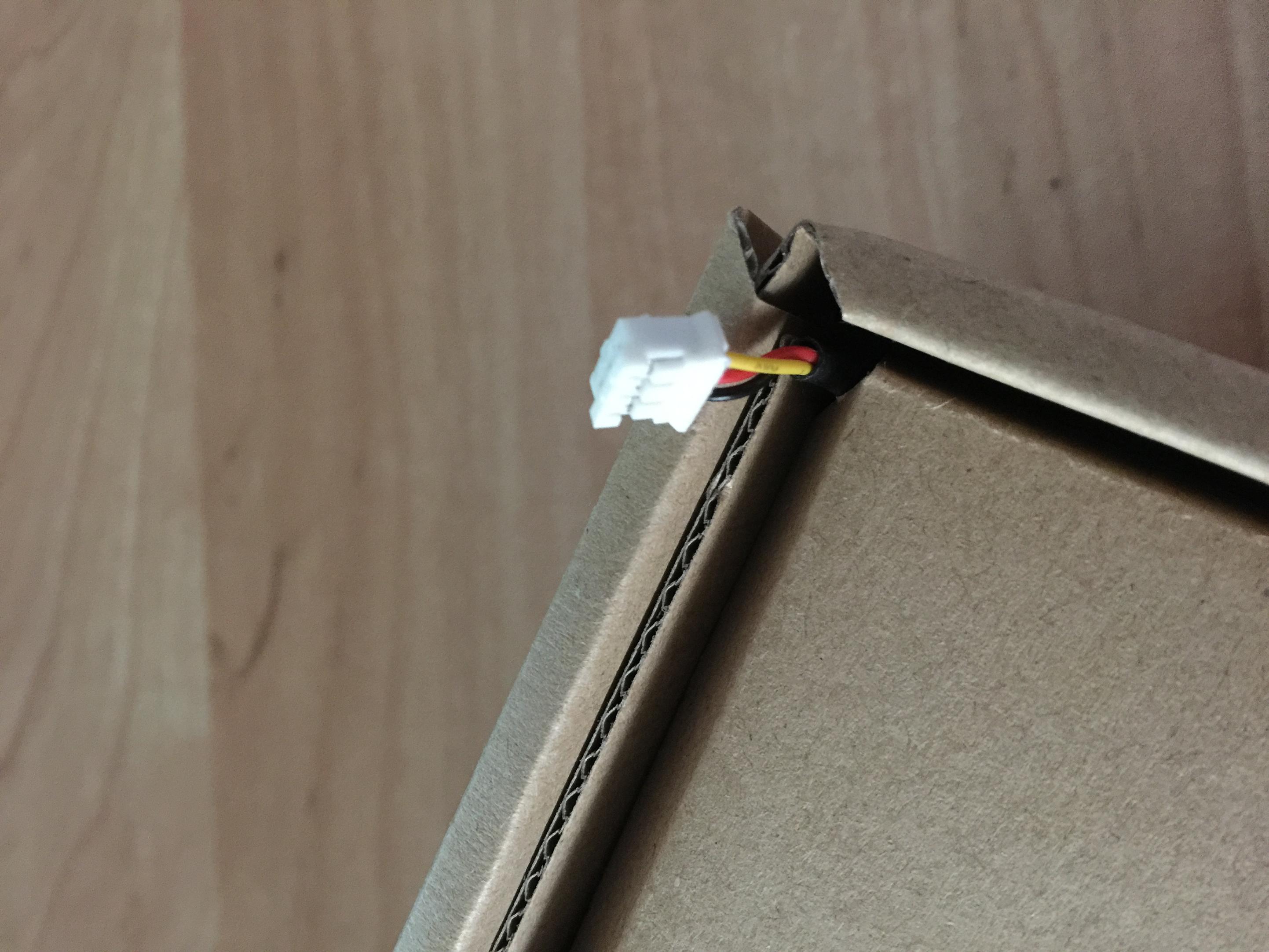

Den 4Pin Stecker kann man nicht einfach auf die 3Pin Buchse stecken, da es so eine Buchse ist (mit 3Pins) :
Ich habe die Ränder mit einer Zange abgezwickt und den Stecker aufgesteckt. Leider tut der Lüfter keinen Mux.
Das ist ein so genannter PH Connector. Die Kabel kannst du aber einfach zum jeweiligen Stecker überführen und das vierte PWM-Signal weglassen. Normalerweise sollte man einen PWM-Lüfter dann auch über Voltage ansteuern können. Funktioniert aber nicht immer - also nicht mit jeder Graka und jedem Lüfter. Da hilft leider nur ausprobieren.
