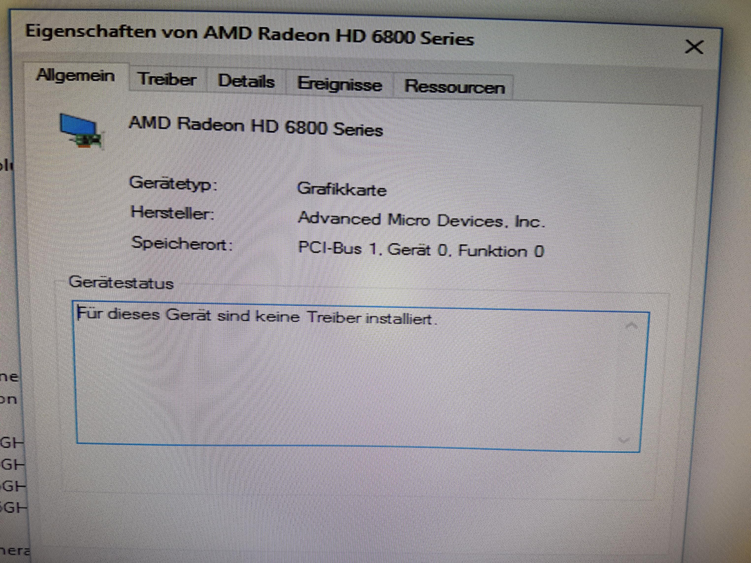

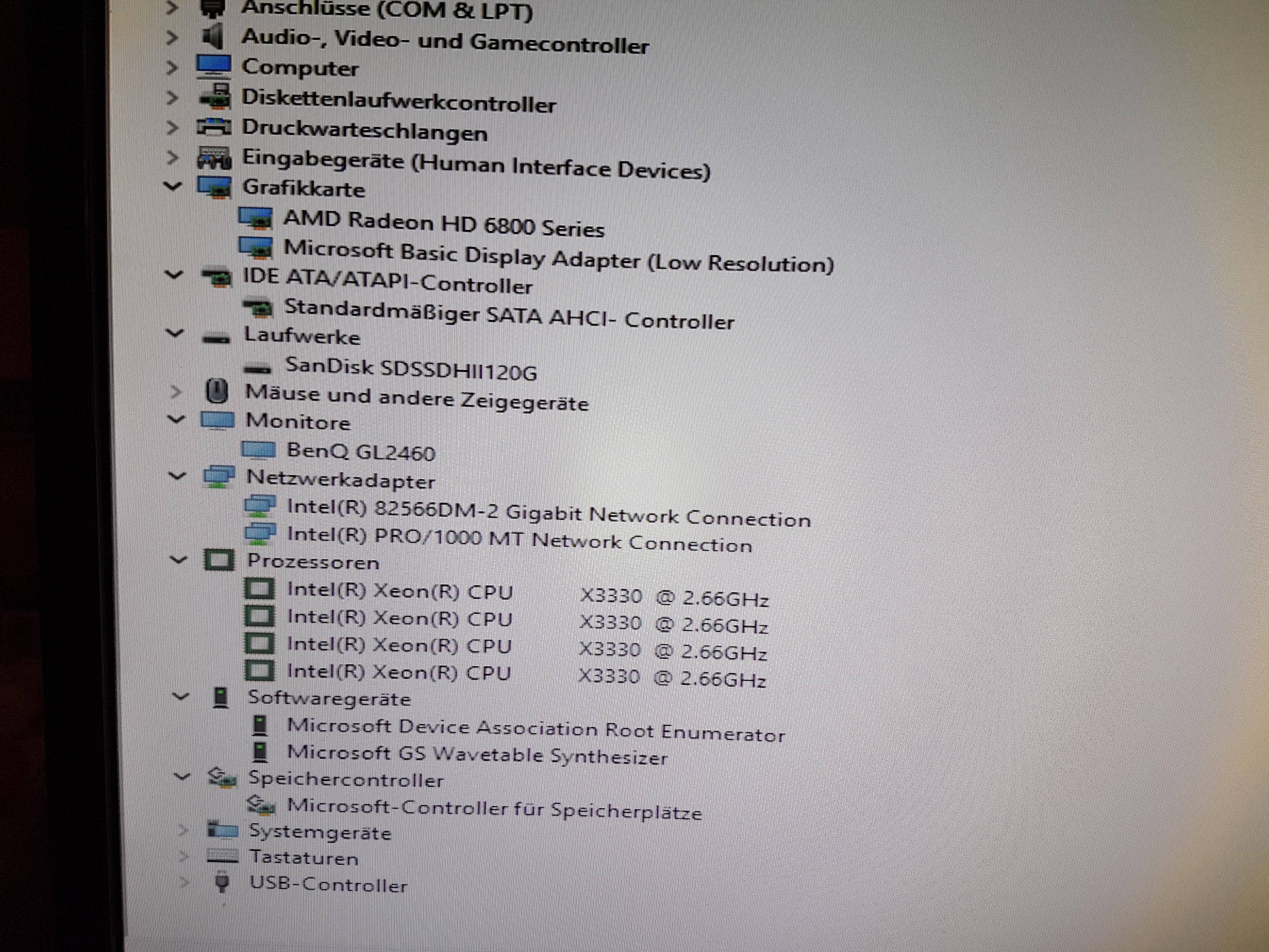

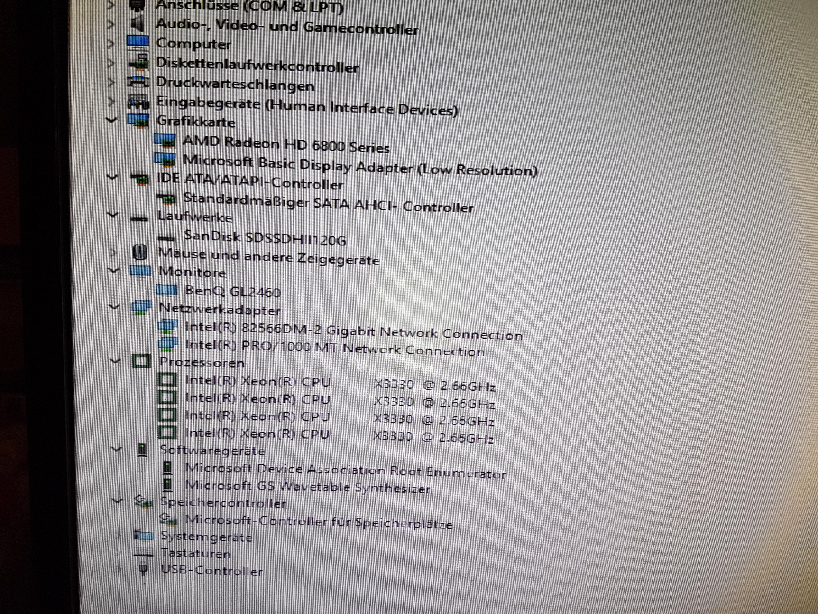

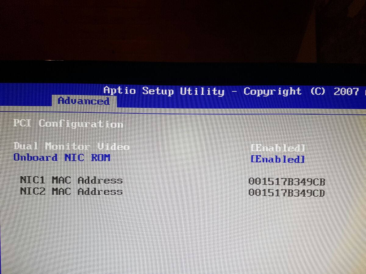

Alles läuft soweit jedoch habe ich ein Problem meiner Grafikkarte sie macht kein Bild ( der Lüfter dreht sich aber) sie wird aber im Windows Greätemanager erkannt aber da steht sie hätte einen Fehler (siehe Bilder unten).Zurzeit habe ich den Monitor über die IGP angeschlossen um Grafikkarten Treiber zu installieren. Diese hab ich installiert aber der PC erkennt die Grafikkarte immer noch nicht richtig und kann kein Bild über sie ausgeben. Ich habe nämlich meinen Haupt Monitor über die IGP angeschlossen und wollte versuchen das Bild grafikkarte auf meinen 2. Monitor zu bekommen.Ich habe den pc auch schon nur über die grafikkarte gestartet nur da kommt gar kein bild.Später werde ich natürlich beide Monitore über die Grafikkarte betreiben.Ich habe den PC schon neu gestartet und die Grafikkarte noch mal ausgebaut und wieder eingebaut.ich habe den pc auch einmal nur gestartet als der Monitor nur an der Grafikkarte hing (nur 1 Monitor verwendet)Die grafikkarte ist auch richtig angeschlossen.Im bios müsste auch alles richtig eingestellt sein (dort gibt es auch nicht so viele optionen).Ich hab schon so gut wie alles probiert jedoch weiß ich jetzt nicht mehr so wirklich weiter was ich noch tun könnte.

Grafikkarte funktioniert in einem anderen PC problemlos. Ich hatte es auch schon mit einer Asus HD 6870 probiert jedoch funktioniert diese genau so wenig wie die jetzig eingebaute Power Color HD 6870.Ich denk mal des liegt dann entweder am Mainboard oder an Windows.

Deine Anhänge gehen nicht.

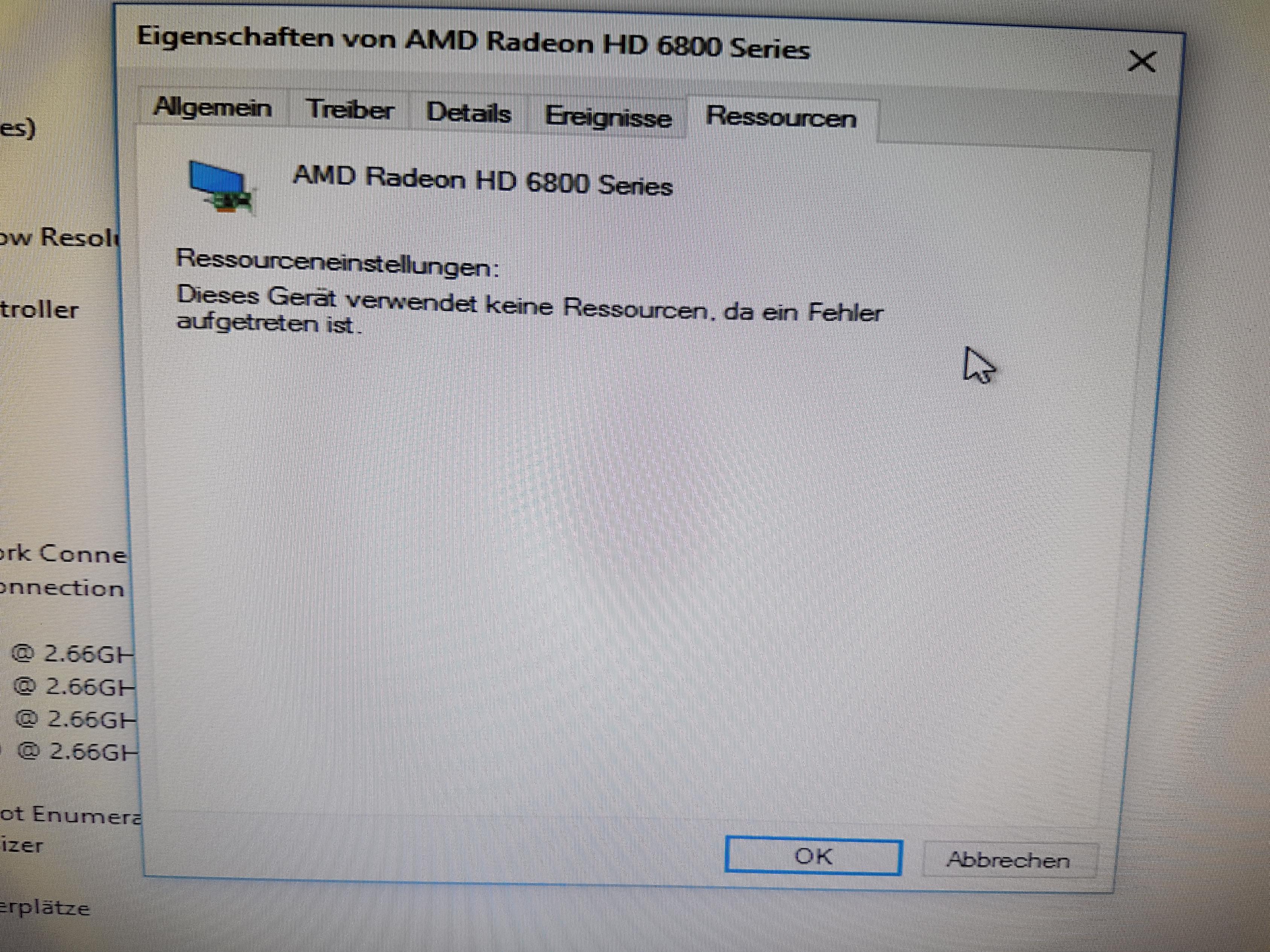

Du hast Windows 10 installiert. Das ist auch einfach mal locker 10 Jahre neuer als das System. Das Board ist für Windows-Server 2008 Enterprise Edition gedacht.
Und klar, du hast nen PCIe Slot. Aber da steckt man halt keine Gaming Grafikkarte rein, sondern eine Quattro z.B. In der Hardwareliste steht auch nur eine Matrox drin. Oder einen schnellen RAID Controller usw. Da kann dir dann das BIOS nen Strich durch die Rechnung machen.
Ich kann es dir nicht mit Sicherheit sagen. Ich kenne das Board nicht. Aber da die Grafikkarte anscheinend vom Board keine Ressorcen zugeteilt bekommt, liegt das wohl nahe.
Vielleicht wirst du mit einem älteren Server Betriebssystem glücklich. Oder du nutzt einfach die onboard Karte.
One PCI Express* x16 connector to be used as a x16 link from chipset (If a VGA adapter is inserted into this slot, the VGA card will only work at PCI Express* x1 speed; this is a chipset limitation.)
das Board hat seine 10 Jahre schon hinter sich...ich denke mal ..das liegt am Board selber und 2tens wohl an den Treibern von AMD..damals gabs ja noch kein Windows 10...
