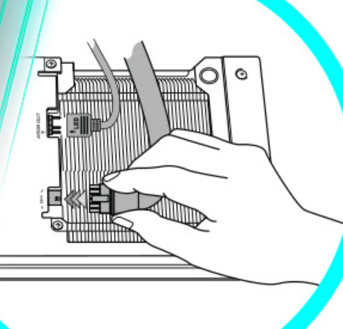

Die Sapphire hat einen Anschluss um die RGB Beleuchtung ans MB anzuschliessen und so zusammen zu steuern.
Nein, das ist um eine RGB-Komponente mit der Grafikkarte zu steuern. Also statt dem Mainboard würde die Grafikkarte der RGB-Komponente sagen, wie es zu leuchten hat.

Wieso? Ist doch ziemlich einfach. Das ist wie ein Header auf dem Mainboard. Die Grafikkarte ist in dem Falle ein Controller. Diesen Anschluss verwendet in der Regel aber sowieso keiner, wieso auch. Der ist vielleicht nützlich wenn das Mainboard keinen A-RGB Header hat, die Grafikkarte aber schon.

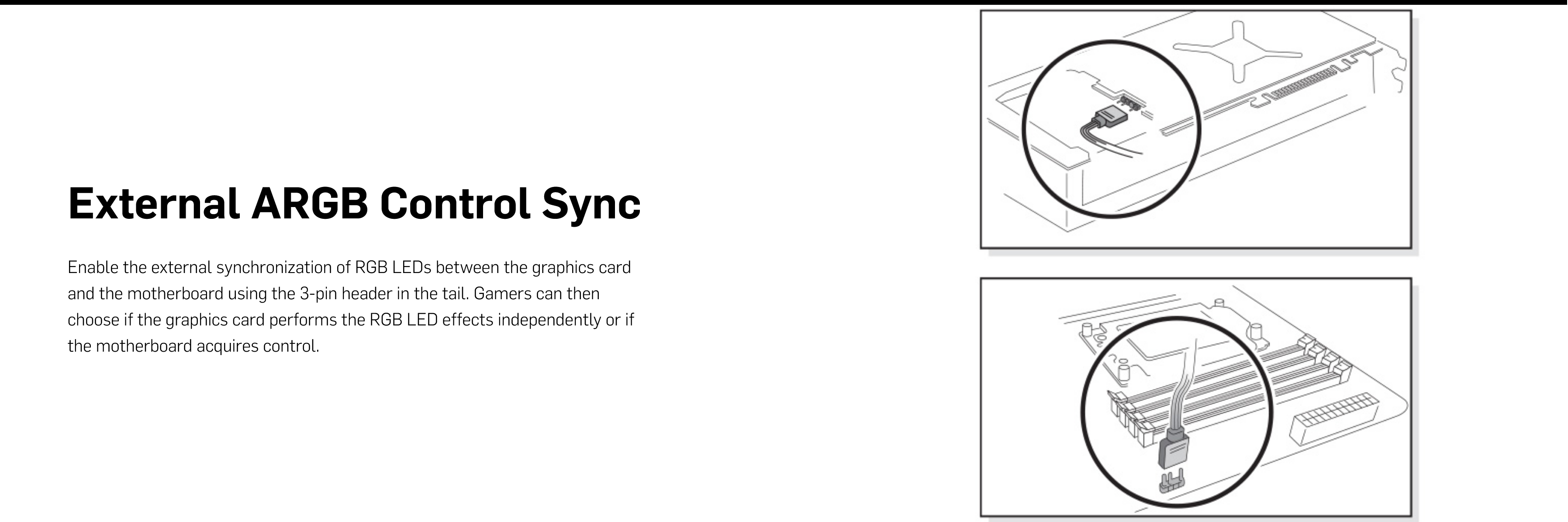

Merlin352 schrieb:
Sagt der richtige ;)
Gamers can then choose if the graphics card performs the RGB LED effects independently or if the motherboard acquires control.
Du stellst das aber so darf, als müsse man die Grafikkarte mit dem Mainboard verkabeln, damit sich die Beleuchtung der Grafikkarte überhaupt steuern lässt. Zumindest hat das der TE imo so interpretiert. Und das stimmt halt nicht.

@~XxX~ Leider funktioniert das ohne Anschluss ans MB resp. an die Fractalsteuerung eher nicht, denn es gibt keinen gemeinsamen Standard. Es reicht nämlich nicht A-RGB zu benutzen, die Frage ist auch wie das angesteuert wird (SMBus, I2C, USB). Das empfohlene OpenRGB hat alleine eine Liste von 1.482 Geräten die teilweise unterstützt werden. Die Sapphire RX9070 ist zB noch nicht dabei.
Ich hab auch ne Menge ausprobiert, ich kann dir nur empfehlen die Karte mit dem Kabel an deinen Fractal Adjust Pro Hub anzuschliessen und das ganze mit der Fractal Software zu steuern.. das ist am einfachsten und am stressfreisten.
