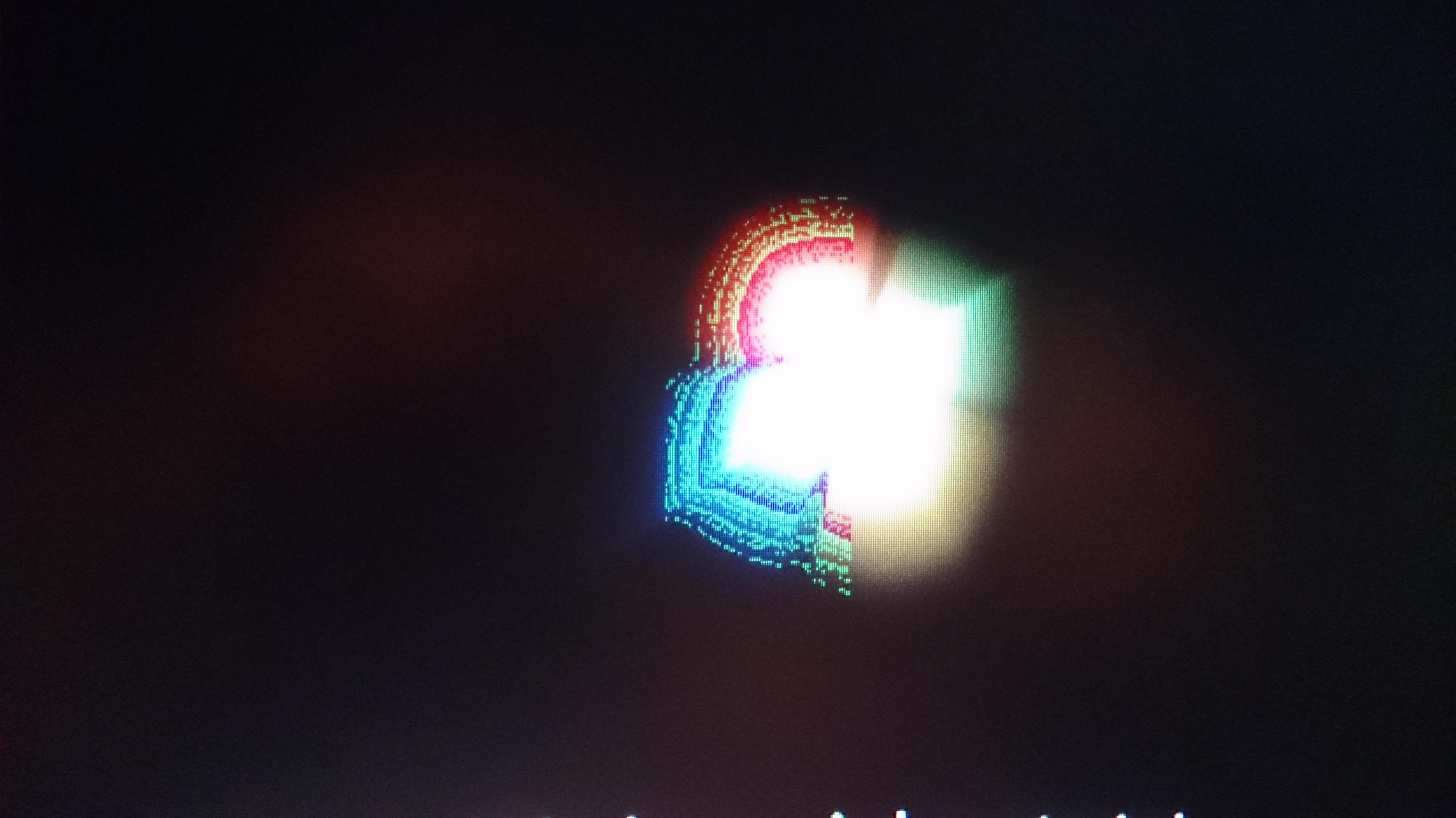

Bild verpixelt beim hochfahren bis Windows Logo dann schwarzer Bildschirm . zum Kot***

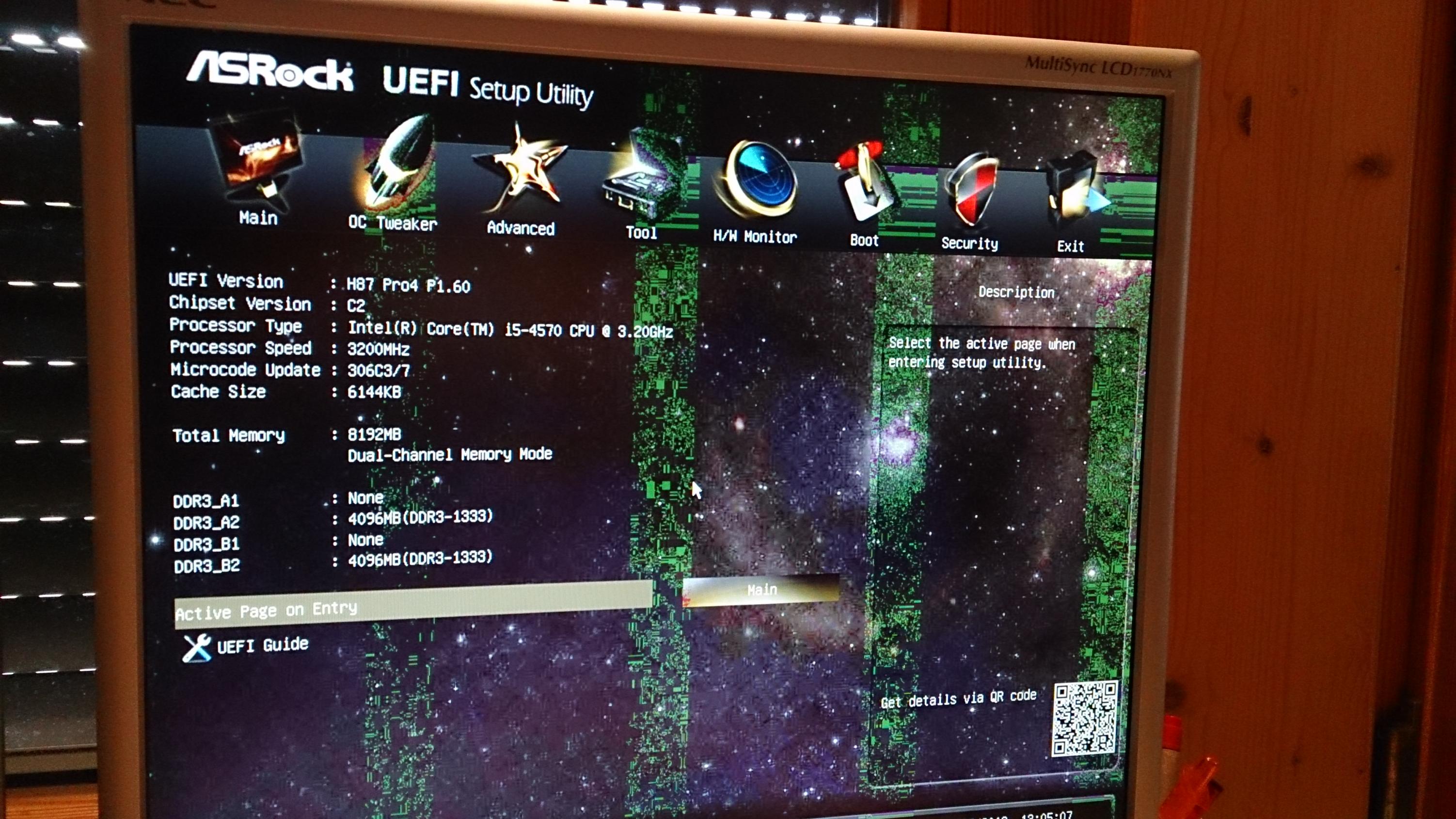

Auch wenn ich in das Bios gehe ist dies verpixelt und hat 3 Grüne Streifen im Bild ...
Hört sich nach VRAM defekt an...schick die Karte wenn möglich wieder zurück und verlange eine neue

so hier noch die Bilder des Bootvorgangs...
1x Bios
und zusätzlich noch das Windowslogo (schwer zu erkennen)...
Ja ist nen VRAM defekt...Mach einfach ne RMA mit dem Hinweis das die Karte defekt ist.
