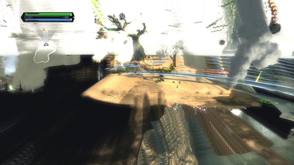

SWTFU Sith Edition und aktuelle Patches installiert ( jetzt Version 1.2 ). Grafikprobleme gleich von Anfang an.
(siehe Anhang)
Hoffe Ihr könnt helfen, denn alle andere Spiele machen keine Probleme .

Uhhh, das sieht böse aus.
Da muss jemand mit mehr Verständnis ran als ich um das genau zu sagen aber ich denke mal das sollte am Treiber liegen.
Kannst ja mal den herunterladen und einfach mal herumprobieren, openGL aktivieren/deaktivieren AA/MSAA und an dem ganzen Kram mal rumstellen, vorher aber mal nen Systemwiederherstellungspunkt setzen.
Mehr weis ich jetzt aber auch nicht.

Hey Noci !
Ich hab exakt das gleiche Problem wie du,sprich intro video etc alles ok aber wenn das Spiel wirklich losgeht sieht es bei mir genauso aus wie auf deinem screen... Hat sich da bei Dir was neues ergeben? Hab schon alles mögliche durch und keine besserung in sicht...
Hi Hadante, ich habe das Problem gelöst. Das Spiel untertützt AntiAliasing nicht richtig bzw. nur wenige Modi. Also hier bitte zuerst alle Qualitätsmerkmale im CCC abschalten. Und dann nach und nach mit vers. Einstellungen prüfen. Das neue MAA wird zumindest bei 10.10e unterstützt vom Spiel.
